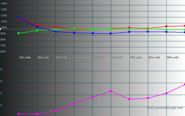

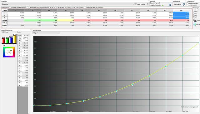

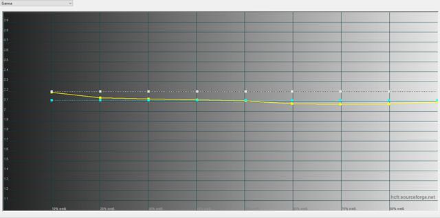

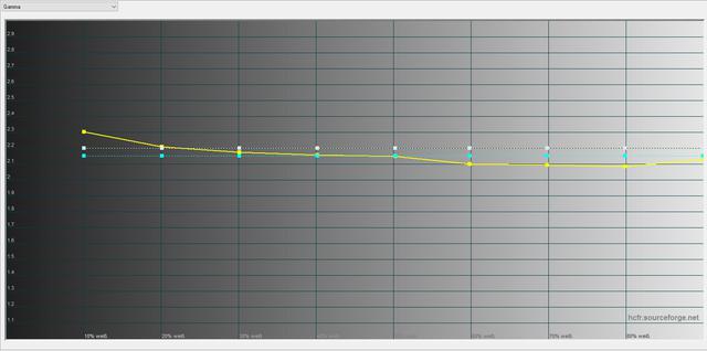

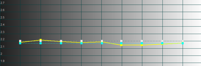

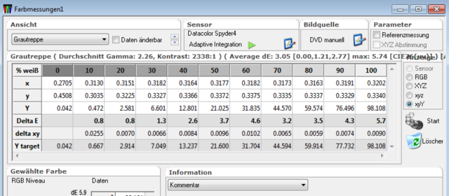

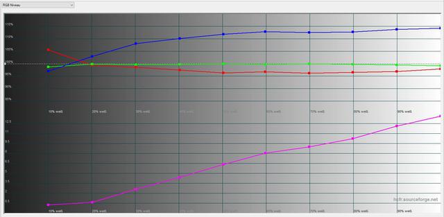

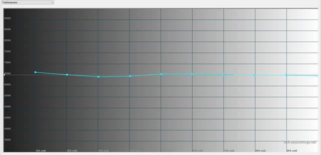

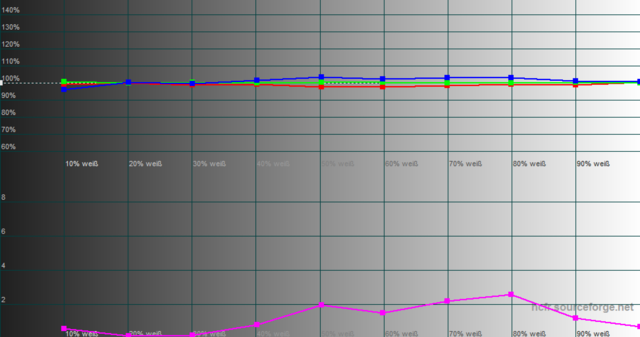

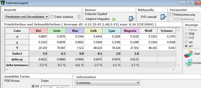

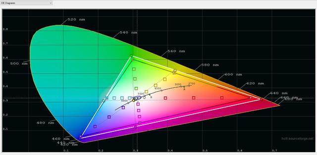

ich besitze einen JVC x5000 und ich hab mich auch mal in den letzten Tagen an die Kalibrierung herangetraut. Zuerst per Autocal und dann gestern und vorgestern per HCFR.
Hier mal die ersten Ergebnisse :
Screenshot 2016-01-04 20.32.02Screenshot 2016-01-04 20.31.44Screenshot 2016-01-04 20.31.18
Ich habe allerdings noch ein paar Fragen.
1. wie genau kann ich Helligkeit und Kontrast per HCFR perfekt ausmessen ? (ich finde dass ich die Kontrast und Helligkeits Werte per "Auge" recht viel geändert habe, und ich frage mich ob das richtig ist)
2. Ich habe wenn ich "live" die IRE Werte Ajustiere recht viel Bewegung bei den Farb Balken . Rot und Blau "springen" recht viel hin und her (zwischen 99,5% und 101%) Ohne dass ich was ändere. Grün bleibt stabil. Einen genauen Wert von 6504 bekomme ich nicht raus, Nur etwas leicht darüber 6540 um den dreh.
Kann mir da jemand noch ein paar Tipps geben bitte? das wäre super.

#561 erstellt: 05. Jan 2016, 13:58
Womit geändert Helligkeit/Kontrast Regler ? damit sollen nur Black und White Clipping Testbilder eingestellt werden zu Beginn der Messung.
Genaue Aussage geben die Werte in dieser Tabelle. Wobei Y der gemessene Wert für die Helligkeit ist und Y-target der Wert der für ein Gamma von 2.2
erwartet wird (wird von HCFR automatisch ausgerechnet). Wobei eine Gammavorauswahl von 2.2 im Projektor nicht automatisch 2.2 in der Realität ist.
Im Kopf der Tabelle kannst Du dann das gemessene Gamma und den on/off Kontrast ablesen.
11
zu 2) Das ist normal das die Balken etwas tanzen hängt auch mit der Empfindlichkeit vom Sensor ab. Du kannst die Farbtemperatur auch als Zahlenwert
direkt in HCFR ablesen, Tabelle links unter T. Den Sensor immer genau ausrichten, in allen Achsen bist der höchste ftl Wert angezeigt wird.
Für die Messung mit HCFR muss die Auto Blende und Bildverbesserer CMD u.s.w. abgeschaltet werden.
Bei Dir ist die Farbtemperatur bei den unteren IRE 10/20/30 zu warm ( ca bis 5500 Kelvin) da musst Du mit 10IRE Testbild und Bias/LowGain RGB
nachregeln (nur absenken sonst wird der Schwarzwert schlechter) und ein paar mal zwischen 10/100 IRE umschalten diese beeinflussen sich Gegenseitig.
mfg
[Beitrag von leon136 am 05. Jan 2016, 14:07 bearbeitet]
Doyanole
#562 erstellt: 05. Jan 2016, 14:19
danke für deine Antwort.
Ja, aber ich habe irgendwie das Empfinden dass die zu viel geregelt sind (also nach den Reglern zu urteilen, nicht nur ein paar clicks , sonden von 0 auf 30 z.b. beim Kontrast.

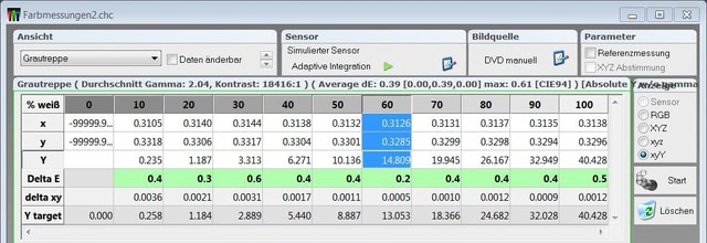

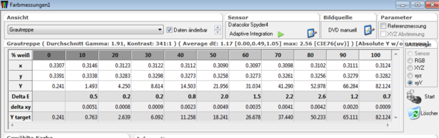

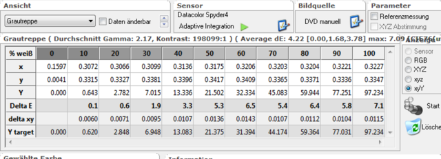

Hier ist meine Tabelle :
Screenshot 2016-01-05 12.16.45
Was kannst du daraus lesen ? passen die werte ? oder wie kann ich das errechnen ?
Laut George's Anleitung soll man doch mit 20IRE das nochmal einstellen , so hab ich's gemacht.
Mir war danach beim nachschauen auch aufgefallen dass bei 10IRE das rot noch zu hoch war, aber wenn ich dann da an den Offset Reglern gedreht habe, dann ist 100IRE wieder abgefallen.
Oder gibt es da noch andere wo ich drehen soll ? Beim Gama kann ich noch die einzelnen Farben einstellen. Meinst du das mit Bias/LowGain RGB oder was genau ist das ?
[Beitrag von Doyanole am 05. Jan 2016, 14:39 bearbeitet]
leon136
#563 erstellt: 05. Jan 2016, 19:09
Die RGB Regler also für den Weissabgleich nennt jeder Hersteller anders
für 100IRE bis 50IRE Gain und 50 bis 0 Offset
wenn Du bei 10IRE noch genug Licht auf der Leinwand hast geht das auch bei 10IRE
darum immer im Wechsel ein paar mal hin und her schalten, Gain und Offset die beiden beeinflussen sich gegenseitig und nachregeln

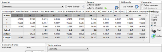

In der Tabelle kanst Du jetzt sehen das DeltaE von 100 bis 30IRE bei 0,xx ist und bei 20 bis 10IRE 1,xx ist (Abweichung größer)
gehst Du in der Tabelle dann auf z.B. 10IRE (Klick) kannst Du in der Tabelle links Unten die RGB Werte sehen, da stimmt etwas noch nicht.
Du kannst auch eine andere Gammavorauswahl ausprobieren z.B. 2.3 und nochmal alles durchmessen.
Du sagst das ist ein X5000, dafür ist der Kontrast viel zu niedrig, da fehlt eine 0 Hast du auch reflektiv richtung Leinwand gemessen ?
Bei der Lifemessung nicht den "doppelklick" auf die IRE Stufe vergessen.
Stell doch mal einen ganzen Screenshot mit einem Werkspreset ein z.B. Referenz, Kino oder .....
mfg

Doyanole
#564 erstellt: 05. Jan 2016, 22:51
Hi
da bin ich wieder :-D

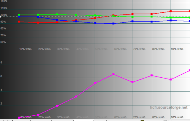

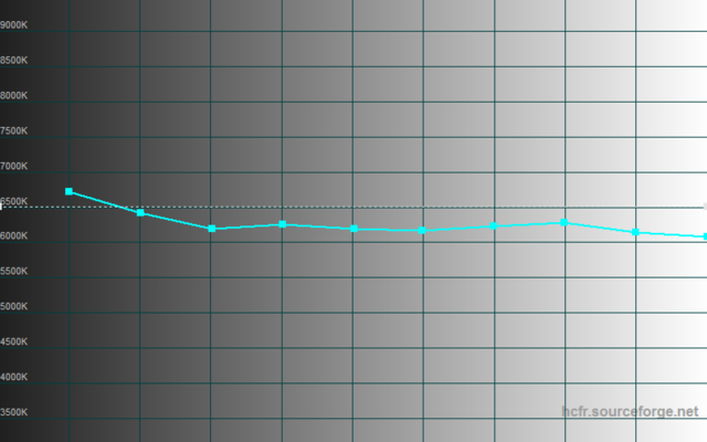

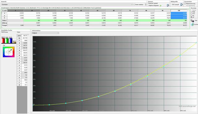

Ich hab nochmal gemessen.
Hier das was ich heute Abend gemessen habe :
Screenshot 2016-01-05 20.43.56Screenshot 2016-01-05 20.43.33Screenshot 2016-01-05 20.43.14Screenshot 2016-01-05 20.42.59
Jedoch hab ich ein echtes Problem mit der Helligkeit und dem Kontrast.
ich muss da richtig auf der Leitung sitzen.
Es gibt das Kontrast Testbild. Wenn ich das richtig gelesen und verstanden habe, sollen doch die schwarzen Balken bis max 16 sichtbar sein und beim Weissen Testbild sollen Sie bis 235.
Wenn ich beide Regler (Kontrast und Helligkeit) auf 0 stehen habe, dann sehe ich den schwarzen Balken bis 5 und beim Weissen bis 0.
Aber wenn ich mir das Bild jetzt anschaue (einen Film) finde ich dass es viel zu Hell ist und kein Kontrast im Bild .
Kann das sein ? was mache ich falsch ?

#566 erstellt: 06. Jan 2016, 00:02
Du verläufst, Dich nimm ein Werkspreset oder den Bildmodus der im Forum empfohlen wird (frag doch einfach mal) alles auf Reset und dann Autocal
einmal durchlaufen lassen. Zum überprüfen dann einmal Sensor Richtung Leinwand und exact ausrichten und eine komplette Messung mit HCFR
ohne etwas zu verstellen von Graustufen + alle Farben. und dann stell mal alle Screenshots hier rein.
Kann doch nicht sein Kontrast von 341:1 bei einem X5000 , da läuft gewaltig was aus dem Ruder.
mfg

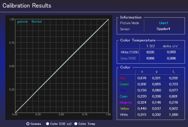

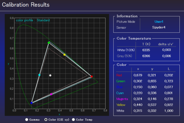

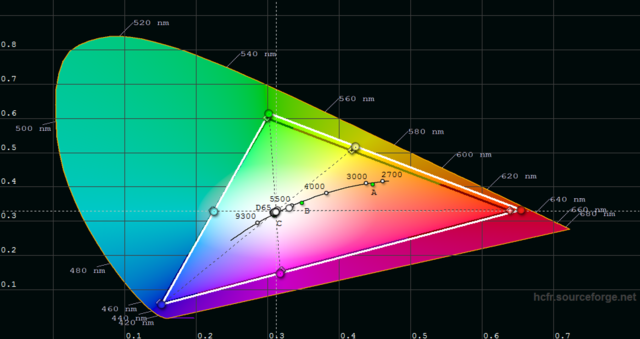

#569 erstellt: 06. Jan 2016, 01:13

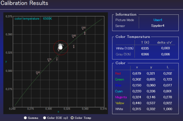

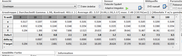

So, hab jetzt erst mal Factory Reset gemacht , und einmal Autocal durchlaufen lassen. Hier die Ergebnisse vom Autocal , danach messe ich mit HCFR nach , und stelle die Ergebnisse rein.
Screenshot 2016-01-05 23.12.32Screenshot 2016-01-05 23.12.24Screenshot 2016-01-05 23.12.16
golf187
#570 erstellt: 06. Jan 2016, 01:22
Hast du die Datei die das Programme gesichert hat?
Der Factory reset nach autocal ist der redet auf die von autocal. Nicht auf auslieferungszustand.
Das ist aber nicht weiter schlimm.
Ist nur für worst case.
Ich würde die drauf machen und dann reflektiert an der Leinwand Kalibrieren.

Doyanole
#571 erstellt: 06. Jan 2016, 01:24
Ich hab einen KOMPLETTEN Factory Reset gemacht. Auslieferungszustand.
Dann hab ich in Autocal ein neues Profil gemacht, HDTV, D65 , Gama 2.2 . Auf den Beamer eingespielt, alles auf User 1 , Blende manuell , 0 , und messen lassen.

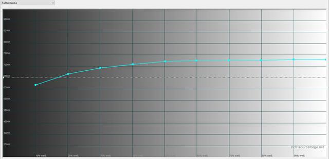

Doyanole

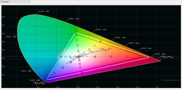

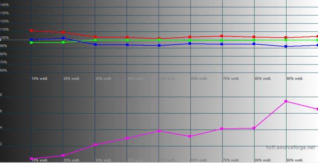

#572 erstellt: 06. Jan 2016, 01:32

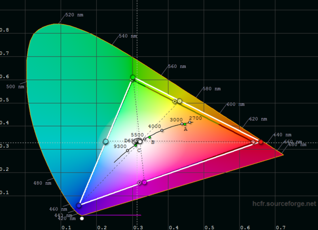

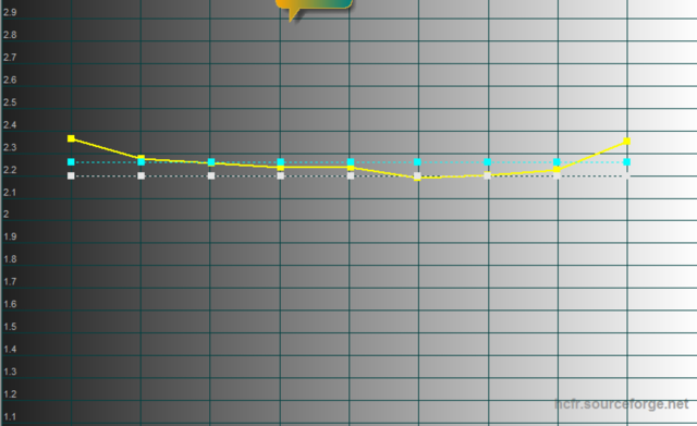

so , und hier nun alles ausgemessen mit HCFR. Nichts verändert.
Screenshot 2016-01-05 23.31.34Screenshot 2016-01-05 23.31.25Screenshot 2016-01-05 23.31.16Screenshot 2016-01-05 23.31.08Screenshot 2016-01-05 23.30.57Screenshot 2016-01-05 23.30.45
leon136

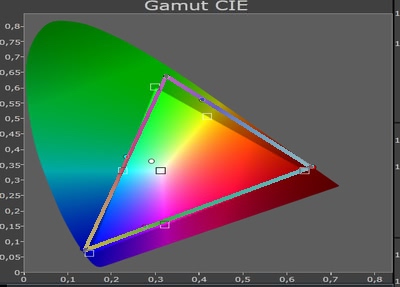

#573 erstellt: 06. Jan 2016, 01:59

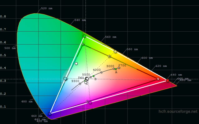

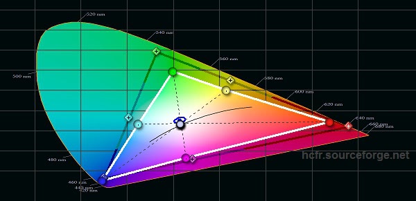

Dein Farbraum steht nicht auf Rec709 sondern auf Erweiterter Farbraum oder DCI
mfg
Doyanole
#574 erstellt: 06. Jan 2016, 02:02
uuuh wo hast du das denn gesehen ?
ich nutze Kodi als Zuspieler. da hast du im System Menu die Option Use Limited Colour Range.
Lasse ich die aus, dann sehe ich z.b. beim Kontrast und Helligkeit's Clipping die Balken bis 235 respektive 16 so wie es beschrieben wird. Lege ich den Schalter um . Dann wird das Bild viel Heller, und ich sehe sämtliche Balken im Schwarz und Weiss.
Im x5000 steht alles auf Auto.
leon136
#575 erstellt: 06. Jan 2016, 02:12
Da wird der Knackpunkt liegen PC-Zuspielung eben
Was Du meinst ist der HDMI-Pegel 16-235 ist Standart und 16-255 ist erweitert auf der BlueRay ist aber nur 16-235 drauf.
Farbraum meine ich das hier DSC_0274DSC_0275
Das kann man im CIE-Diagramm erkennen das schwarze Dreiek ist REC709 das ist richtig.

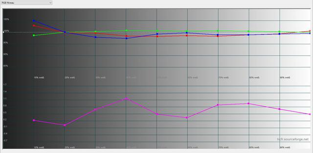

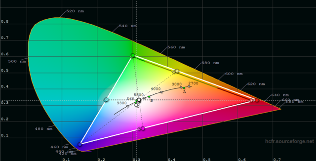

Doyanole
#576 erstellt: 06. Jan 2016, 02:16

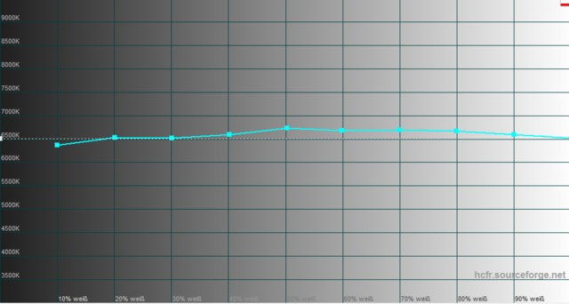

Bei mir steht das auf Automatisch. Ich kann das aber auch Manuell auf Standard oder Erweitert stellen.
Im Kodi dann Use Limited Colour Range ON also 16-235 , und im x5000 auf Standard stellen und nicht auf Auto ?
2016-01-06 00.15.58
hier das ganze dann nochmal so gemessen im HCFR:
Screenshot 2016-01-06 00.24.58Screenshot 2016-01-06 00.24.42Screenshot 2016-01-06 00.24.20
[Beitrag von Doyanole am 06. Jan 2016, 02:25 bearbeitet]
leon136
#577 erstellt: 06. Jan 2016, 02:34
Richtig stellt sich noch die Frage was ist bei Deiner Grafikkarte eingestellt Hast Du keinen BlueRay Player oder Mediaplayer ?
Farbraum manuell keine Ahnung hab einen X35 da gibt es nur Standart, Erweitert oder nativer Farbraum.
Hier mal das Kontrast Testbild DSC_0276
und da steht, den Level so einstellen das 234 am blinken ist !! oder höher.
[Beitrag von leon136 am 06. Jan 2016, 02:36 bearbeitet]

Tja da kannst Du schon sehen das beim Black-Testbild der Level zu hoch ist. Da soll 17 noch zu erahnen sein und 16 dann Schwarz.
Jetzt kannst Du versuchen 1) die Blende manuell so weit zu schließen oder 2) den Helligkeitsregler runter drehen.
HDMI Level der Grafikkarte und vom Projektor würde ich nochmal prüfen, falscher Level dann geht der Kontrast flöten.

#580 erstellt: 06. Jan 2016, 02:53
Dann versteh ich nicht wieso wenn ich 16-235 ausschalte im Kodi, kontrast und helligkeit auf anhieb richtig ist ?
Und trotzdem wird ja dann erweiterter farbraum gemessen !?!?
leon136
#581 erstellt: 06. Jan 2016, 03:01
Ich sag ja PC-Ausgabe ist immer Glücksspiel weil man nie 100% weiß was die Software oder Treiber so alles machen.
George_Lucas
#582 erstellt: 06. Jan 2016, 10:55
Erweiterter Farbraum und Video-Range sind verschiedene Dinge.
[Beitrag von George_Lucas am 06. Jan 2016, 10:56 bearbeitet]
golf187
#583 erstellt: 06. Jan 2016, 11:01
er hat 2 "fehler" eingebaut.
der beamer steht so wie es bei den autocalfotos aussieht auf dem Farbraum standart !
und die Einstellung an seinem zuspieler steht vermutlich auf erweitert.
mit dem standartfarbraum ist nicht so schlimm. denn bei user1 sollte er wieder das cie Dreieck treffen.
und nochmal - wenn man geautocalt hat - nutzt dir auf werseinstellungen setzen NICHTS denn die werden mit autocal überschrieben !
für werseinstellungen muß man die backupdatei (die beim ersten mal angelegt wird) zurückspielen in den beamer und nochmal werseinstellungen laden!
Doyanole
#584 erstellt: 06. Jan 2016, 11:04
Ich komme der sache näher.
Ich nutze einen Intel NUC als zuspieler wo ich Kodi mit Openelec drauf installiert habe.
In Kodi habe ich den Limited Farbraum gesetzt, aber wenn ich das richtig lese , muss ich nochmal was manuell ändern .
Damit der Limitierte Farbraum auch richtig dargestellt wird muss ich dies noch setzten : xrandr --output HDMI1 --set "Broadcast RGB" "Full"
Quelle : http://www.avsforum....-nuc-av-problem.html
Ich bin gerade dabei das zu testen.

#587 erstellt: 06. Jan 2016, 16:03
leon136 (Beitrag #585) schrieb:
Was mich ja mal interessieren würde wären die Kontrastwerte von anderen X5000 Besitzern wenn mit HCFR gemessen wird.
Werte wie bei Doyanole zwischen 400 und 2500:1 sind doch unterirdisch für einen X5000, das schreit förmlich nach falschen Einstellungen .
Ich tippe ja auf einen falschen HDMI-Pegel (16-255) .
mfg
100%
Doyanole
#588 erstellt: 06. Jan 2016, 21:21
so , alles nochmal neu eingestellt in Kodi. Standard auf'm Beamer eingestellt und Limited Im NUC und Kodi. Ich hoffe mal dass es jetzt passt.
Hier die Daten :
Screenshot 2016-01-06 19.20.36Screenshot 2016-01-06 19.20.21Screenshot 2016-01-06 19.20.15Screenshot 2016-01-06 19.20.08

#593 erstellt: 08. Jan 2016, 03:16
Hallo zusammen,
hier meine ersten Versuche meinen neuen X7000 zu kalibrieren
Modus: Natürlich
Farbtemperatur: 6500k
Gamma: Normal
Standardwerte:
Helligkeit_altGamma_altRGB_Niveau_altFarbtemperatur_altCIE_Diagramm_alt
Werte nach Kalibrierung:
Helligkeit_neuGamma_neuRGB_Niveau_neuFarbtemperatur_neuCIE_Diagramm_neu
Bin irgendwie noch nicht ganz zufrieden....
Was ist Eure Meinung zu den Werten
Iggerl
[Beitrag von iggerl am 08. Jan 2016, 03:19 bearbeitet]
leon136
#594 erstellt: 08. Jan 2016, 10:31
Da gibt es doch bestimmt noch andere Werkspresets zur Vorauswahl. Oder eine andere Farbtemperatur wählen ohne diesen hohen Blauanteil (6000 Kelvin) wo D65 draufsteht muss nicht D65 "drin" sein
Doyanole
#595 erstellt: 08. Jan 2016, 10:38
Ich sehe da hat noch jemand das Problem mit der 0 IRE Messung
leon136
#596 erstellt: 08. Jan 2016, 10:47
Nee da ist der On/Off Kontrast so hoch oder Schwarz so dunkel das der Spyder das nicht mehr messen kann deshalb die ???.
Für ein perfektes Schwarzbild wird bei Y ja immer ein Wert von 0 erwartet.

mfg
P.S.
Hier mal der Unterschied und auch das Problem von den meißten FullHD Heimkino Projektoren.
12
AT6000_Test_A_clip_image044
Bild 1 schwarzes Dreieck Rec2020
Bild 2 schwarzes Dreieck DCI
weißes Dreieck Rec709
Bild 3 nativer Farbraum Panasonic
[Beitrag von leon136 am 08. Jan 2016, 17:47 bearbeitet]
Bärtiger
#609 erstellt: 08. Jan 2016, 21:33
Danke Leon nochmal wieder für einen sehr hilfreichen Tip! Vielleicht sollte ich dir nach Abschluß des Ganzen mal ein Flascherl Wein zukommen lassen o. ä.
Wenn ich das in dem c4h Test richtig verstehe, ist es durchaus möglich, eine der Norm zumindest sehr nahe Kalibration durchzuführen, ohne den internen Filter zu benutzen. Nun ist aber auch der anesprochene Cinema 1 Modus von vornherein sehr dunkel, daher eine weitere Frage an die die's ggf schon versucht haben: Welches Preset sollte man nehemn -> Kino 2 (interner Filter, aber doch wesentlich heller als der Rec709) oder Normal? Den Dynamikmodus kenne ich vom Epsonvorgänger, der fällt schon mal klar aus!
Grüße
Bärtiger
