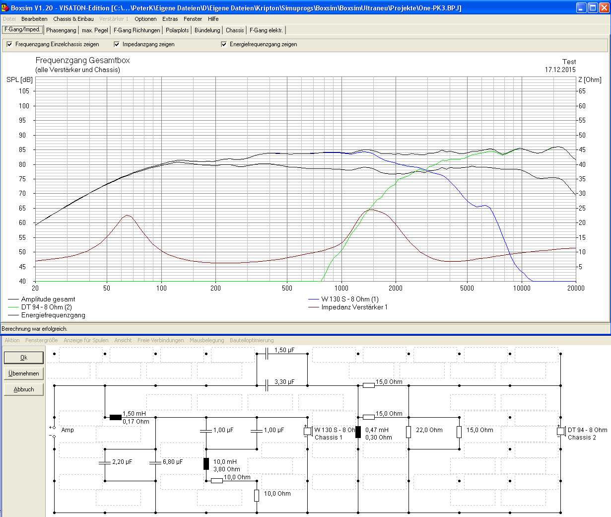

Hallo
Ich studiere zwar Elektrotechik, da kriegt man an der Uni jedoch nicht allzuviel Praxis ab, also habe ich mich entschieden mir einen kleinen Traum zu verwirklichen und mir Stereo-Verstärker (später) + ein paar dazugehörige Boxen zu bauen.
Ich habe mich also in den letzten Wochen mit allerhand Literatur, ein paar Praxistipps von einem Hobbybastler und der Simulationssoftware BoxSim vor den PC geklemmt und das gemacht, was ich als Student am besten kann, nämlich Theorie (um den Vorurteilen direkt mal Halt zu geben )
Was in der Theorie schön aussieht, muss aber in der Praxis noch lange nicht sinnvoll sein, daher wende ich mich mit meinem ersten Bastelprojekt überhaupt erstmal an erfahrene Nutzer wie euch, zerreißt mich also bitte nicht in der Luft
Es soll sich um eine 2-Wege Stereokombination handeln:
Holz/Gehäuse:
200mm/200mm/300mm B/T/H (Innenmaße!), also 12 Liter Volumen
19mm MDF (evtl 16mm?)
verleimt, ohne Gehrungsschnitt an den Kanten
Gerader vorläufiger Zuschnitt im Baumarkt empfehlenswert?
Chassis:
Tiefmitteltöner: Visaton W130 S-8 klick
Hochtöner: Visaton DT94-8 klick
Weiche: (mit BoxSim entworfen)
siehe Bild, Kondensatoren alle Folie, Widerstände 5Watt (lieber 10?), Spulen ohne Widerstands-Angabe werde ich mit den Widerständen drunter verrechnen, alle anderen genau wie angegeben.
Weiche
Fertiger Frequenzgang:
Frequenzgang
_______________________________________________________________
Verbleiben bei mir ein paar weitere Fragen zusätzlich zu den Fragezeichen im Text (außer natürlich eurer Meinung zum Gesamtaufbau )
- Ist die Frequenzweiche zu aufwändig für die 2x25Euro Chassis? (Ich wollte eben erstmal ausprobieren wie gerade ich den Frequenzgang denn hinbekomme )
- Welche Draht-/Litzenstärke brauche ich für die Verbindungen auf der Weiche und zwischen Weiche und Chassis?
- Ganz allgemein: Mit welchen Strömen und Leistungen muss ich rechnen wenn es darum geht Verbindungen und Bauteile zu dimensionieren? Bestimmt ja nicht mit den 80W Belastbarkeit des Lautsprechers, dann wird die Weiche aber definitiv zu teuer
Ich freue mich schon auf konstruktives Feedback.

Das schaut im Grunde ganz gut aus, auch wenn man eine Weiche nur schwer simulieren kann. Vorallem ist der Frequenzgang unter Winkeln sehr wichtig der da nicht berücksichtigst wird. Ich rate dir kauf dir lieber einen gut Entwickelten Bausatz. Du kannst ja noch immer versuchen ihn zu verbessern oder nach deinem Geschmack abstimmen. Vielleicht aktivierst du ihn und holst mit einem DSP noch mehr raus. Aber du hast auf alle Fälle einen Startpunkt der gut klingt und zu dem du immer wieder zurück kannst - mit dem kannst du auch vergleichen.
Alex und gazza sind bekannt dafür aus billigen Chassis viel raus zu holen. Ob der Schaltungsaufwand dafür steht musst du wissen.
Les dir doch mal deren Homepage und die Entwicklerberichte durch. Lautsprecher die dich interessieren könnten: http://www.donhighend.de/?page_id=3277 (evtl zu groß, aber hier sieht man dass auch Erfahrene Entwickler viele Anläufe benötigen) und http://www.gazza-diy-audio.de/lautsprecher/skye/ könnte bei dir perfekt passen - ist für ~80€ das Stück gerade zu bauen.
Baumarktzuschnitt passt im großen und ganzen - auch wenn du lieber etwas größer zuschneiden lassen sollst und dann lieber selber nachbearbeiten

Hallo und viel Spaß weiterhin,
- Kabel von Weiche zu den Chassis, da reicht 0,75mm. 1mm geht auch. 1,5mm geht auch, dann werden die Strippen aber irgendwann zu rigide für die Anschlussfahnen an den Chassis.
Für die Spulen im Hochtonzweig werden 0,7mm² Drahtstärke reichen. Und bei den Widerständen dort reichen allgemein 4 oder 5 Watt Belastbarkeit. Man kann das bei offener Weiche bei lautem Hören natürlich noch mal nach kontrollieren hinsichtzlich Erwärmung.
Bei der Spule vor dem TMT reichen normal 1,00mm Draht in diesem Fall.
Dicker kann man auch, aber der Innenwiderstand muss oft eher etwas höher sein um den Frequenzgang hin zu biegen.
Bei den Kondensatoren/Elkos geht alles über 35V.
Aaaaber:
die gezeigte Weiche ist Murks.
Zu erkennen z.B. daran,
- dass der Summenpunkt nur 3dB unter der Betriebskurve liegt (sollten 6dB sein)
- dass im Übergangsbereich die Phasenlage nicht stimmt. Erkennbar daran, dass die Einzelfrequenzgänge im Übergangsbereich lauter sind, als wenn beide Chassis laufen.
- Beim Hochtöner fehlt beispielsweise auch noch der Hochpasskondensator (wo jetzt die 0,15mH Spule sitzt).
- und Spannungsteiler wäre besser direkt vor dem Hochtöner aufgehoben.
(Oder ist das Ganze eine gewollte Spezialschaltung?)
Lieber mal nach einer klassischen Beschaltung für 2-Wege schauen, wie das allgemein so gemacht wird.
Grüße von
Thomas

Das wäre auch zu schön gewesen mit der Weiche, anbei nochmal Phasengang und Richtungs-Frequenzgang ..
Wobei muss ich beim Phasengang achten, ist der an sich immer noch sehr wichtig wenn der Gesamtfrequenzgang (der ja auch mit den Positionen der Chassis errechnet wird) stimmig ist?
Und: Kann man sagen wo ich den Phasengang in der Weiche vermurkst habe? (Wiegesagt, erstes Mal ).
Von gewollter Spezialschaltung kann nicht die Rede sein, es sei denn ich habe ausversehen etwas neues erfunden Habe mich eigentlich nur am Frequenzgang orientiert und mal geschaut was passiert
Gibt es grobe Vorgehensweise wie ich mit der Weiche beginne?
-> Also z.B. erst die Pegelabsenkung des HT, dann die Basis-LC-Kombinationen für Hoch- und Tief-Pass, dann weitere Anpassungen.
Zustimmung, allerdings:
Ist pauschal nicht richtig. Sollte das Ziel eine Butterworthweiche akustisch ungerader Ordnung gewesen sein, wäre Schnittpunkt -3 dB unter Summe richtig !!
Zum Rest allerdings
wieder Zustimmung.
Ausserdem ist der HT hier viel zu tief getrennt. 2000 Hz -6 dB ist das maximum, besser für sein Überleben wäre eher 3000 Hz -6 dB
Wenn er mal die Boxsim-Projektdatei zur Verfügung stellen könnte, hätte man eine Chance, eine Alternativweiche zu stricken.

Ich habe mich zwar erstmal grob an einem Butterworth (2.Ordnung ) orientiert, bin dann aber stark abgewichen weil ich nur auf den Gesamtfrequenzgang geachtet habe, liegt einfach an meiner völlig mangelnden Erfahrung
Anbei die BoxSim-Datei
https://www.dropbox.com/s/o8zkmnv0hl97j1o/One.BPJ?dl=0

Typische Auslegungen von 2wege-Weichen kann man hier schauen:
https://www.google.d...VCpw4KHbKdCeEQsAQIGw
Die Grundschaltungen muss man oft noch durch Impedanz-Linearsierungen oder Saugkreise ergänzen, oder die Flankensteilheit noch verändern für den gegebenen Fall.
Man könnte z.B. mit Filtern 2. Ordnung für die Chassis beginnen und sowieso den Hochtöner per Spannungsteiler auf Pegelniveau des TMT bringen.
Und solange an den Werten spielen bis das ausgereizt ist. Aber vielleicht trotzdem nichts Vernünftiges bei raus kommt.
Dann könnte man bei einem Chassis auf Filter 3. Ordnung gehen.
Oder wenn das nichts fruchtet, dann bei beiden.
Und alles evtl. zusätzlich mit Saugkreisen oder Impedanz-Linearisierungen.
Eine Topologie mit Übernahmepunkt bei minus 6dB ist eigentlich leichter zu machen und dankbarer zu beschalten, als solche gewissen Spezialbeschaltungen, wo minus 3dB theoretisch eine Option wäre, aber irgendwie dann doch so seine Besonderheiten hat.
Grüße von
Thomas

Noch eine Kleinigkeit zur Projektdatei.
Deine Gehäusemaße sind bisher die im ersten Post genannten INNENMASSE, da musst du noch die Wandstärke zweimal dazurechnen, denn das Prog rechnet mit den Aussenmaßen !!
Und keine Kleinigkeit:
z.Zt verwendest du beim TT die Option "Gehäuse integriert", da musst du auf geschlossene Box mit 12 Ltrn. ändern und auch Bedämpfung "einbauen", oder auf Bassreflex gehen, wenn das vorgesehen ist..
Gruß

Ich habe angefangen mit Standard-Butterworth-Weichen 2.Ordnung für TT und HT und habe erst nur für den HT, dann für TT und HT zusammen die Bauteile angepasst und den Pegel des HT reduziert, sodass sich ein (einigermaßen) stimmiges Bild ergibt:
L_klein
"gerade" ist noch anders, aber ich wollte es ja einfach halten und systematisch vorgehen, immerhin stimmen jetzt die 6dB Differenz bei der Trennfrequenz und auch der HT wird früher abgetrennt.
Was mein Auge stört ist die Impedanzerhöhung bei 1500Hz, die muss (da gehe ich stark von aus) weg, aber wie?
Was mich ebenfalls stört, ist dass der F-Gang von 100 bis etwa 1000Hz ansteigt, da dachte ich das lässt sich durch Vergrößern der Induktivität vor dem TT etwas begradigen, das stimmt so auch im Gesamtfrequenzgang, dafür wird alles andere vermurkst (Impedanzerhöhung noch größer (ist ja auch klar bei größerem L in Reihe), Differenz zwischen Schnitt- und Gesamtpegel niedriger) .. insgesamt sieht alles bis auf den korrigierten Teil danach nicht mehr so toll aus
L_gross
Scheint also der falsche Weg zu sein ...
Das letzte was mir eingefallen ist waren Saugkreise die um 1000Hz und 4000Hz ein bisschen absenken, auch das nur im betrachteten Bereich zufriedenstellend, im restlichen Bild nicht so toll.
Da steh ich also nun mit meiner Schaltung, die absichtlich noch sehr einfach gehalten ist und frage:
wie fahre ich weiter fort?
was sind sinnvolle Ansätze?
Hier noch die BoxSim-Datei: https://www.dropbox.com/s/bvop9wn0mdvspuj/Two.BPJ?dl=0

Die Impedanzspitze ist absolut normal, deshalb musst du dir keine Sorgen machen. Die kann man mit einem Saugkreis noch wegbügeln - muss aber nicht sein und macht nur bei Röhrenverstärkern sinn.
Ansonsten hast du noch ein wenig Feinabstimmung vor dir...
Übrigens ist Boxsim auch mit den Visaton-Chassis nicht so genau, dass man es ohne zu kontrollieren übernehmen sollte.

In Boxsim spielt das Gehäuse vorwiegend nur eine Rolle für den Baffle Step (natürlich auch für ein wenig mehr, aber das würde jetzt erstmal zu weit führen). Da interessiert Box-Sim also nur das Äussere des Gehäuses und die daraus entstehenden Verformung des Frequenzgangs.
Wie gross das Gehäuse von innen ist, legst du mit dem Gehäusevolumen fest. Ich weiss nicht, ob das in den letzten Versionen von Boxsim noch möglich ist, aber in früheren konnte man das Gehäusevolumen auf 100 Liter setzen, während die Aussenmaße lediglich 10 * 10 *10 cm waren.
Die Impedanzspitze ist normal und sollte sogar erstmal da sein, da (etwas vereinfacht ausgedrückt) die aufsteigende Flanke der Spitze den Frequenzgang des Tieftöners nach unten zieht und die abfallende Flanke des Impedanzspitze den Hochtöner langsam auf seinen Normalpegel steigen lässt. Bei empfindlichen Verstärkern (Röhrenverstärker oder auch andere) kann man die Spitze nachträglich wieder glatt ziehen - aber das macht man erst, wenn der Rest der Weiche auch passt.
Womit du in der Weiche bzw. dem Frequenzgang so kämpfst, sind die Auswirkungen des Baffle-Steps (das ist das Verhalten des Chassis in einer bestimmten Schallwand). Oft kann man dem schon mit mechanischen Mitteln ein wenig entschärfen, in dem man das Chassis, das davon betroffen ist, nicht mittig, sondern ein wenig unmittig einbaut. In deinem Fall würde ich den Hochtöner z.B. 1,2 cm ausserhalb der Mitte anordnen.

Mal ein Weichenvorschlag
Boxsim
sieht soweit nicht so schlecht aus, a b e r der Fgang unter Winkel liegt teilweise über dem auf Achse ...
Wie oben schon gesagt,vielleicht mal mit der Position der Chassis auf der Schallwand spielen,falls die Asymmetrie Dich nicht zu sehr stört...
Gruß Rainer
vielleicht noch zur Erklärung: der w130 produziert leider eine Stufe im Fgang ab ca 1khz =>entweder niedrig trennen,dann reicht auch ein einfaches 12db-Filter, oder man will/muss höher trennen (zb um den Hochtöner nicht zu grillen),dann führt kaum ein Weg an einem Sperrkreis vorbei,(oder man ignoriert den Buckel einfach )
Mit dem 18db-Tiefpass passt die Phase im Bereich der Trennfrequenz einfach besser als mit 12db/12db.
Dass der 30-Grad Fgang bei ca 3khz (minimal ) lauter ist als auf Achse,ist nichts ungewöhnliches ,aber wenn man´s vermeiden kann....

#18 erstellt: 17. Dez 2015, 18:18
Hallo,
habe da auch noch einen Vorschlag....
Habe die Schallwand allerdings um 3,8 cm in Breite und Höhe verändert (Gegenüber den Innenmaßen, also 19er Wände angenommen), die Treiber 2 cm aus der Mitte waagrecht verschoben und allseitig eine 2 cm Fase angebracht.
Ergibt dann folgendes:
http://www.diy-hifi-...=875&pictureid=25053
Krumme Widerstands- oder Kondensatorwerte gleich durch Serien oder Parallelschaltung erzeugt.
Gruß
Peter Krips

#25 erstellt: 17. Dez 2015, 23:25
Hallo,
die neue Simu sieht schon ordentlich aus, kommt fast auf meine hinaus.
Allerdings habe ich obenrum 3 dB mehr Pegel, weil ich "untenrum" auf eher linearen Energiepegel abgestimmt habe.
Deine Variante ist im Raum sehr basslastig und wird daher tendenziell eher dunkel klingen.
Aktiviere in deinen Simus mal den Energiefrequenzgang und vergleiche mal, dann wirst du den Unterschied erkennen.
Das ist aber Geschmachssache, ob man es "untenrum" eher betont oder eher neutral haben will.
Gruß
Peter Krips

Grüße
P.Krips
#39 erstellt: 18. Dez 2015, 19:23
Hallo,
Black-Devil (Beitrag #33) schrieb:
Für meinen Geschmack ist die Trennung zu tief und die Filterung BEIDER Chassis sieht noch deutlich verbesserungswürdig aus.
da hast du leider Recht, habe übersehen, dass in seiner letzten Weichenvariante die Trennfrequenz deutlich nach unten auf ca. 2000 Hz gerutscht ist.
Das sollte man dem Hochtöner nicht zumuten.
In meinen Weichenvorschlag aus Post 18 war die Trennfrequenz noch bei 3000 Hz.
Daher empfehle ich dem TE, sich eng an diese Variante zu halten.
Stelle dich schon mal drauf ein, dass es mit der Boxsim-Weiche nicht 100%ig passen wird. Die Simulation ist nur ein grober Anhaltspunkt.
Wenn er die Abhörachse (die Nachmessachse) auf die Mitte des Abstandes der akustischen Zentren der Treiber legt, wird die Simu schon ganz gut passen.
Gruß
Peter Krips

Gibt es 8,9 Ohm (beim HT) zu kaufen ?
Nein, die habe ich nur kurz zusammengefasst um an deinem Vorschlag besser herumprobieren zu können
Die 8,9Ohm sind 22||15.

Black-Devil (Beitrag #41) schrieb:
Zu Boxsim:
Ich habe die Erfahrung gemacht, dass es sehr gut arbeitet, wenn man die Frequenzgänge selbst im Gehäuse misst und diese einpflegt. Gerade bei den Visaton Chassis gab es aber durchaus schon deutliche Abweichungen.
Boxsim arbeitet auch mit den Visatonmessungen erschreckend genau.
Das Problem liegt in der Art der Frequenzgangsimulation.
Boxsin simuliert im unendlichen, also den Achsenfrequenzgang immer auf der 0 Grad-Achse und skaliert dann den Pegel auf 1 m Abstand zurück.
Dadurch kommt es zwangsläufig bei kurzen Messentfernungen (im DIY-Bereich wird ja meist in Entfernungen <= 1 m gemessen) an einem Messpunkt zu Fehlern, nämlich zu Winkel-, Abstands- und Phasenfehlern, die dann die Nachmessung gegenüber der Simulation "verschandeln". Im größeren Abstand z.B. 3 m gemessen verliert sich das Problem zusehends, aber wer im DIY-Bereich kann schon in 3 m Entfernung reflexionsfrei messen ?
Habe in einem anderen Forum das Problem der Messentfernung mal thematisiert:
http://www.diy-hifi-...?p=69888&postcount=1
Die Fragestellung war dort zwar eine andere, aber in der ersten Grafik kann man auch das Problem der Nachmessungen von Boxsimsimulationen mit Visaton-Datensätzen erkennen.
Pflegt man eigene Messungen in Boxsim ein, stimmen am gleichen Messpunkt dann die Summenfrequenzgänge mit der Simu zu 100 % überein. Macht man aber die Nachmessung an einem anderen Punkt als dem, an dem die eingepflegten Frequenzgangmessungen gemacht wurden, kommt es auch dort dann zu Abweichungen, wie übrigens bei jedem anderen Weichensimulationsprogramm auch.
Gruß
