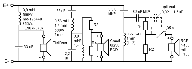

Guten Tag an die Gemeinde. Ich schleppe eigentlich schon seit längerer Zeit ein ungelöstes Problem mit mir rum. Mein Selbstbau-Projekt backloaded Horn steht soweit halbfertig herum und das schon seit vielen Jahren . Zum einen liegt es daran, dass mir kurz vor Fertigstellung eines Projekt grundsätzlich die Energie und Lust ausgeht, zum anderen hab ich jetzt eingesehen, dass ohne geeigneter Messtechnik es so gut wie unmöglich ist zu einem akzeptablen Ergebnis zu kommen. http://www.directupload.net/file/d/3815/rm7ru2q8_jpg.htmAls Neuling, noch dazu mit meinem Problem,kann ich mich des Gefühls kaum erwehren hier ein Schaf unter Wölfen zu sein und ein geeignetes Objekt um Häme, Arroganz und Spott zu provozieren. Versucht doch bitte etwas nett zu sein! Als "Basstreiber" habe ich ein 20er Mitteltöner von Craaft ausgewählt, den ich backloaded betreibe. So wie es aussieht, kommt dabei bis 50Hertz ausreichend Bass. (Test-CD) Den Rest muss ein Sub bringen. Der Craaft hat einen hohen Wirkungsgrad und einen sehr linearen Frequenzverlauf. Mittelhochton ist ein 1Zoll-Treiber von eighteensound. Für 2 Kisten hat es natürlich wenig Sinn sich teure PC-Programme und Messtechnik zu zulegen. Darum bitte ich euch um Tipps Und Hilfestellung ! Merci |

Der 8/250 PCD war schon ein sehr guter Mitteltöner. Schade, daß es diesen nicht mehr gibt. Vieleicht hilft dir das weiter: http://www.lautsprec...p.de/pa/bau_3rcf.htmund hier die weiche mit der Beschaltung des Craaft: http://www.lautsprechershop.de/pa/images/pa_3w_flat.gifGruß SRAM [Beitrag von SRAM am 23. Nov 2014, 13:37 bearbeitet] |
