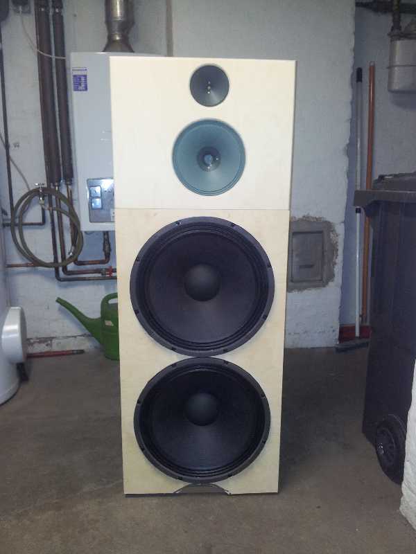

Vielleicht wäre auch vom Prinzip her sowas hier für dich interessant. Du könntest dich zumindest mit dem User Lautlehre kurzschließen und dich nach seinen subjektiven Eindrücken erkundigen.

das ist ja das Prinzip bei welchem ich bisher stand. Höre ja auch mit etwas ähnlichen. Nur halt noch nicht gut beschaltet. Ja und ich finde das auch schon fast ausreichend bis auf den volumigen Grundton im unteren Bereich. Ich kenne mich noch nicht aus welche Frequenzen es sind.
Vieleicht meine ich das sie nicht ganz so tief gehen.
Z.b bei mehreren Streichern das Raumfüllende Tiefe.
Auch Elektronische Musik wird z.b auch nicht so wiedergegeben wie es gedacht ist. Ich kenne die Lieder gut und da fehlt nun auch dieser Grundton. Der Bass ist auch schon fast zu trocken. Da bekommt man fast Herzrythmus störungen
