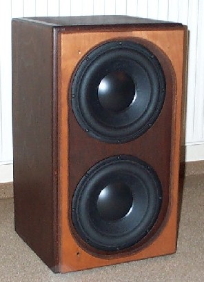

Hallo, ich weiß der Fred ist alt. Trotzdem habe ich eine Frage: Auf der Messung sieht man ganz schöne Abweichungen ab ca 1kHz. Liege ich dann richtig in der Annahme dass es bei meinem Sub unter 100Hz ein Gitter mit 51% durchlass keinen großen Einfluss hat? Gruß Kevin |
MBU
Inventar |
#6
erstellt: 07. Sep 2013, 15:09

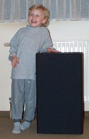

Das Gitter wird bei einem Sub akustisch nichts ausmachen, außer es fibriert. Ich verwende hier lieber einen Bespannrahmen. Der gibt Ruhe! ![]() |
