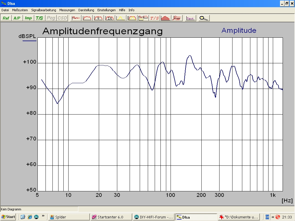

Als Beispiel mal eine Messung (mit DLSA) der Bassabteilung meiner zukünftigen "Männerbox", bestückt mit 2 x 250igern und 2 x 300ern alle in CB, wobei die 300er an einem Detonation 150 "hängen", mit beiden Boxen also dann 4 x 300er.
Bassmodul steht an der Wand, nach ein wenig Spielerei mit Entzerrung, Pegel, Trennfrequenz und Phase habe ich q+d diesen Hörplatzfrequenzgang hinbekommen (ja, ich will deutlich unter 20 Hz kommen). Das könnte im Raum wirklich schlimmer sein, da würde sich der Entzerrungsbedarf deutlich in Grenzen halten.
http://www.diy-hifi-...d=418&pictureid=5573

Obwohl ich da mit meinem Raum Glück habe, war im Bassbereich die Verbesserung wirklich deutlich.
Das allein rechtfertigt imo schon die Beschäftigung mit dem Thema. Goodies wie nicht selektierte Hochtöner anpassen usw. gibts nochmal obendrauf. Man muß halt wissen was geht, und was nicht geht.
Hast du noch mehr Daten zu der Messung im Link? Bilder, Projektbeschreibung etc.?
