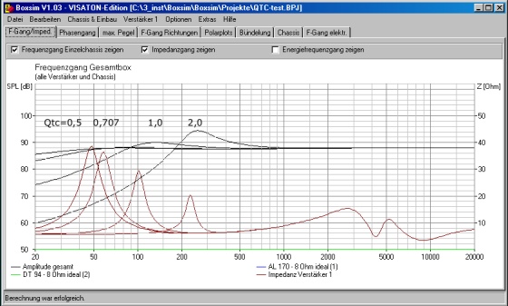

#10 erstellt: 14. Feb 2008, 22:05
Eine Resonanz völlig ohne Peak? Das hab' ich aber ganz anders gelernt
Seht Euch mal dieses Bild an:
Wenn ich mir das so ansehe, dann würde ich sagen: elektrische Resonanz bei 40 Hz, mechanische Resonanz bei 6000 Hz. Kompletter Unsinn?
Willy

#13 erstellt: 14. Feb 2008, 22:24
Resonanz des Schwingsystems 40 Hz, Resonanz der Membran u.A. bei 6 kHz... nixda elektrische Resonanz. Der rein elektrische Teil ist nur eine Spule, und die resoniert nicht...
Der Rest wurde schon geschrieben. In einer unendlichen Schallwand wird das Chassis gemessen, damit man weiss, wie es ohne Schallwandeinfluss und Gehäuseeinflus arbeitet.

#14 erstellt: 14. Feb 2008, 22:44
Tatsächlich wird erst durch die mechanische Rückstellkraft (bzw. eigentlich Rückstell-Geschwindigkeit) und den Magneten ein Induktionsstrom erzeugt. Dieser Induktionsstrom steht nun offenbar mit dem Erreger-Strom bei 40 Hz in Resonanz (oder so - weiß nicht wie ich es ausdrücken soll). Diese Resonanz hat aber augenscheinlich keinerlei Einfluß auf das mechanische Verhalten. Und um genau dieses mechanische Verhalten ging es bei der Frage nach der Unkontrollierbarkeit. Und die (also die Unkontrollierbarkeit) tritt erst bei 6000 Hz auf.
Willy

#15 erstellt: 14. Feb 2008, 23:24
Das Schwingsystem schwingt mechanisch bei seiner Resonanzfrequenz fs. An dieser Stelle wird die Dämpfung der Schwingung durch Qms (mechanische Dämpfung) und Qes (elektrische Bedämpfung) beschrieben. Qms sollte möglichst hoch sein, Qes möglichst niedrig, da eine die mechanische Dämpfung sich nicht so linear verhält wie die elektrische.
Da schwingt also nix elektrisch, nur mechanisch! Durch die mechanische Schwingung wird aber wie du sagtest ein Gegenstrom in die Spule induziert.
Und unkontrollierbar ist keine der Resonanzen!

Jetzt mal Butter bei die Fische:
Das ganze wurde mit einem "idealen" Chassis gerechnet. Die Gehäusevolumen sind:
Qtc = 0,500: Volumen = 42 L
Qtc = 0,707: Volumen = 20 L
Qtc = 1,000: Volumen = 4,6 L
Qtc = 2,000: Volumen = 0,8 L
Viele Grüße, Willy

#37 erstellt: 15. Feb 2008, 23:37
Hier mal der vergleich mit realistischeren Daten:
http://www.bildhoster.org/uploads/e1aa36a9f0.gif
Simuliert wurde der Visaton W300S4. Qtc von 0,5 bis 2,0.
Es dürfte offensichtlich sein, welches die beste Variante ist.
Bei Qtc 2,0 ist von Bass keine Rede mehr. 1,0 hat noch ne häßliche Überhöhung. 0,7 ist ein guter Kompromiss und 0,5 gibt den präzisesten und tiefreichendsten Bass (Nachteil ist das große Gehäuse).

#41 erstellt: 16. Feb 2008, 15:07
Hallo Willy,
im Post 37 kannst du dir mal ansehen, wie das mit dem unteren Frequenzverlauf bei verschiedenen Qtc tatsächlich aussieht.
In deiner Simu hast du irgendeine Einstellung bei Boxsim gewählt, die den unteren Frequenzbereich nicht realistisch simuliert.
Versuche erst mal den Fehler zu finden, dann können wir anfangen, sinnvoll miteinander zu reden.

P.Krips schrieb:
Hallo Willy,
Habe ich mir gestern schon angesehen :). Bis auf die Tatsache, dass mein Chassis "ideal" ist (konstant 83 dB bei unendlicher Schallwand), sind die Ergebnisse praktisch gleich - was auch zeigt, dass ich keinen (oder Buster_x und ich den gleichen) Fehler in der Simu haben :P.

#44 erstellt: 16. Feb 2008, 17:32
P.Krips schrieb:
Aus deinem Diagramm lese ich 88 dB konstant ab....
Stimmt.
P.Krips schrieb:
Wenn dir wirklich kein Unterschied zwischen Busters's und deinen Simus speziell im untersten Frequenzbereich auffällt, dann brauchen wir wirklich nicht weiter diskutieren...
Unter rund 100 Hz fällt das Chassis von Buster mit 5 - 6 dB pro Oktave ab. Mein Chassis ist linear. Ansonsten ist da kein prinzipieller Unterschied.
P.Krips schrieb:
endet hier für mich das Gespräch mit dir....
Tschö...
Grüße, Willy
