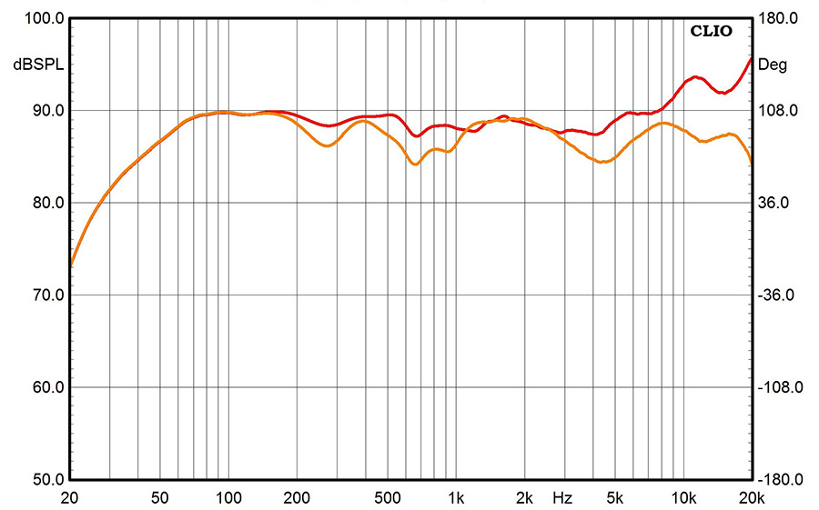

Zum Diagramm oben:
ich habe nicht mehr Infos bekommen können - schade

Yamaha hat ja seinen legendären Hifilautsprecher den NS 1000 als völlig neu überarbeitete Version wieder neu aufgelegt.
Yamaha NS 5000
Hier der Frequenzgang:
https://www.hi-fi.ru...ac495882f09fae58.jpg
So ultraflach ist das jetzt auch nicht. Oder haben die guten Leute sich was dabei gedacht?
Sieht mir stark nach einem reinen Stereolautsprecher aus!
hier noch weitere Infos und Diagramme
https://www.hi-fi.ru...temy-yamaha-ns-5000/
Selbstverständlich haben die sich was dabei gedacht. Jede Entscheidung bei der Entwicklung eines derartigen Systems ist alleine betriebswirtschaftlich begründet.
Und wenn einer von Hundert einen linealgeraden, ultraflachen F-Gang haben will, und der Rest die Abweichungen davon weder wahrnimmt, geschweige denn interpretieren oder sogar bewerten kann, wozu dann so etwas herstellen?
Der ambitionierte Boxenbauer, der das Ganze vielleicht auch noch hobbymäßig betreibt, nimmt auf so etwas vielleicht keine Rücksicht.
Jedes Programm hat seine Boxen, und der Rest ist ein Ringen um (bezahlbare) Kompromisse.
Warum nutzt jemand horngeladene Mehrwegsysteme im Wohnbereich?
Weil er das geil findet.
Der F-Gang von diesen Systemen ist eher eine F-Wanderung...
Aber R'n'R, Kickbass und Snare-Knall gehören einfach zusammen.
Jemand anderes hat ein Breitband-System. Oder Universum-Regalboxen. Wenn's ihm gefällt?
Es wird immer Nutzer geben, die der Meinung sind, eine Frequenzweiche nach der Anzahl der Bauteile, einen Basslautsprecher nach dem Schwingspulendurchmesser und eine Lautsprecherbox nach dem Frequenzgang bewerten zu müssen.
Ich finde, das greift etwas zu kurz, vor allem, wenn solche Individuen dazu neigen, ihre Meinung mit missionarischen Eifer zu verbreiten. Das hat teilweise schon inquisitorische Züge...

Mechwerkandi (Beitrag #263) schrieb:
Selbstverständlich haben die sich was dabei gedacht. Jede Entscheidung bei der Entwicklung eines derartigen Systems ist alleine betriebswirtschaftlich begründet...
Immerhin kostet das Set von Yamaha 15.000,-€
Da dürften doch Sparvorschläge keine Rolle mehr spielen!
https://www.lowbeats...-die-hightech-box/4/
Daher meine Frage, ob da auch eine bestmmte Soundphilosophie dahinter steht?
Betriebswirtschaftliche Betrachtungen haben nicht immer zwingend etwas mit Sparen zu tun.
Viele Konsumer-Produkte folgen inzwischen keiner traditionellen Kalkulation mehr, sondern eher der Frage:
"Was ist der Kunde bereit, dafür auszugeben?"
Sicher.
Alle wissenschaftlichen Betrachtungen, und die Elektroakustik macht da keine Ausnahme, werden in Grenzbereichen philosophisch.
In der Automobilbranche werden seit langem überteuerte Sondermodelle als Technologieträger benutzt.
Auf die Yamaha bezogen:
Die Entwicklung einer passiven 3-Weg-BR Box ist sicherlich kein Hexenwerk und meistenteils schon seit längerem bekannt.
Lautsprechermembranen sind mehrheitlich aus Pappe.
Wenn Goldblech besser funktionieren würde, man das verwenden.
Der Rest ist Erwartungshaltung...
Nachsatz:
Wenn ich auf der Hersteller-Seite so was lese wie:
•Sorgfältig laminiertes Schichtholzgehäuse aus japanischer weißer Birke von der Insel Hokkaido
Also Birkensperrholz. Warum das nun gerade in Japan gewachsen sein soll, entzieht sich meiner Wissenschaft...
•Glänzend schwarzer Pianolack verbessert den Signal-Rauschabstand [...]
Klanglack. Davon habe ich irgendwo schon mal was gelesen. Das gibt Leute, die schwören darauf. Der Rest hält es für Hokus-Pokus. Oder philosophiert.
•Frequenzweiche
Donnerwetter, das hätte ich bei dem Preis nicht erwartet...

Man sieht an den Diagrammen schön, dass die Trennfrequenzen leider falsch gewählt wurden: 750Hz/4500Hz
500Hz/2000-2500Hz wären deutlich besser gewesen....schön, dass das messtechnisch auch auffällt!

bizarre
#275 erstellt: 12. Jan 2018, 22:17
Rot : auf Achse, na ja, es gibt Schlimmeres ( sieht ab 100Hz aus wie mein 10€ 3"BB mit einem Sperrkreis..). Orange : 30°, oder 45° ??? Egal, heutzutage hat man ja einen DSP, damit kann mans dann nach eigenem Gusto verschlimmbessern........
Fosti
#276 erstellt: 12. Jan 2018, 22:22
overall nicht, aber wenn man die Trennfrequenzen in sinnvolle Bereiche schiebt, wird das ein exzellenter LS werden können...
Wastler
#277 erstellt: 13. Jan 2018, 10:28
15 T€ für ein Nachbastellautsprecher, hab ich das richtig verstanden ?
BG, Wastler
