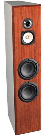

Bin jetzt endlich zum Bau dieser wunderbaren Box gekommen. Jetzt aber meine Frage: Muss die Frontplatte unbedingt 36 mm stark sein, oder gibt es da einen gewissen Spielraum. Da ich möglicherweise an 100 Jahre altes Mahagoni-Holz kommen kann, würde ich das lieber damit bauen. Oder ist Mahagoni-Holz eher ungeeignet?

vermutlich kann man die bei deinen Lautsprechern angegebene Frontplattenstärke reduzieren.
Es stellt sich nur die Frage warum du das tun solltest.
Es hindert dich ja niemand daran deine Frontplatten mit dem vorhandenen Mahagoniholz zu bauen und um dann auf die "notwendigen" 36 mm zu kommen eben mit MDF "aufzudoppeln".
Es gibt teilweile Probleme mit Massivholz, da sich dieses bei Feuchtigkeitsschwankungen ausdehnt, und zwar verschieden stark in den unterschiedlichen Richtungen.
Deshalb sind Boxen aus Massiv-(auch Leim-)Holz immer etwas anfällig, und Span/MDF/MPX (die eine isotrope Ausdehnung haben) werden deutlich bevorzugt.
Daher würde ich auch zum Aufdoppeln raten, damit das dahinterliegende MDF eine unterschiedliche Ausdehnung verringern kann.

Aufdoppeln ist doch bei so einer Box eher unschön, da so die Frontplatte nicht mehr so schön aussieht.
Eins hab ich nicht so ganz verstanden: Kann ich jetzt das Mahagoni-Holz nehmen oder nicht?

Also ich würde eher davon abraten - dann doch lieber furnieren...

Ich denke dann nehm ich lieber Multiplex und lackiere das. Allerdings bekommt man Holz in der Stärke eh nur sehr schwer.

Die vorgesehene Dicke von 36 mm ist nicht nur für die Kantenfräsung so gewählt worden sondern auch aus aktustischen Gründen. Wenn Deine Mahagonibretter dünner sind, kannst Du das mit innen aufgeklebten Bleischrotmatten oder Bitumenmatten zum Teil ausgleichen oder mit der schon angesprochenen Dopplung. Unter 25mm Stärke würde ich allerdings nicht gehen, dann wirkt die Front und auch die Fase optisch nicht mehr (die akustische Wirkung der Fase ist bei 16mm sowieso nicht sehr stark).

Ich bekomme das Holz wenn dann geschenkt. Und es ist 100 Jahre abgelagert. Ich bin ja auch nicht dumm...:-)
Ich werde mit MDF aufdoppeln, denke ich mal.

Auf diesem foto siehst du eine Jericho mit etwa 30 jahre alter eiche aufgedoppelt.Das teuerste dadran waren die fräsköpfe und die ersatzklingen für die hobelmaschine
(Das holz war also im rohzustand d.h. geschnittener baum)
weil das zeugs wirklich richtig irre hart war.
Kein klebstoff weissleim oder luftfeuchtigkeit hat auch
nur die geringste verbiegung verursacht.
Aus akustischen gründen würde ich die box aus MDF bauen aber dann wenn du schon so schönes holz hast und die möglichkeit es zu benutzen wäre es frevel das nicht zu tun.
Allen zweiflern sende ich gerne ein bild von heute um zu beweisen das sich das holz in den letzten jahren nicht verändert hat.(Keinerlei risse oder verbiegungen)
greetings
wolf
P.S. kein lack - keine farbe - nur holzöl - 4 mal aufgetragenes BEHANDELA von der netten schwedischen möbelfirma und alles bleibt im grünen bereich.
