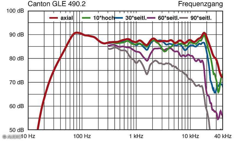

BassTrap
Inventar |
#26
erstellt: 24. Sep 2020, 21:16
Seine GLEs brechen unter 70Hz komplett ein. Bei denen bringt jeder Subwoofer was: https://www.connect....Canton-GLE-490-2.jpgDie vier Chassis sind offenbar nur Optik. Manche Regalbox schafft mehr Tiefgang. |
Axial_c44
Hat sich gelöscht |
#27
erstellt: 26. Sep 2020, 10:29
Über die GLE's lässt sich streiten, mir gefallen sie vom Klang her super. Im Stereo schwächeln sie etwas, sind neutral im Bass. Der Nachbar ärgert sich dennoch und im Partybetrieb konnte die sich auch beweisen. Zum Canton Sub 300, dort müsste ich noch irgendwie das Basslochloch beheben, vielleicht wieder die sitzposition ändern. |
