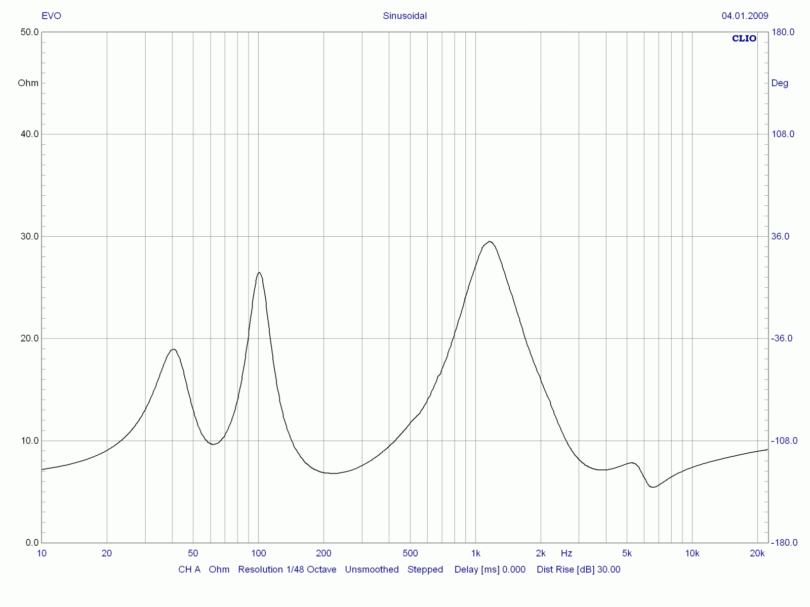

Ist doch Quatsch, soweit ich durchblicke wird die Ausgangsleistung mit zunehmender Lautsprecherimpedanz kleiner.
Das fällt doch kaum ins Gewicht.
Die Impedanz ist kein fester Wert, sie ändert sich ständig - je nach Frequenz.
Hier kannst Dir mal einen Impedanzverlauf anschauen, wie sich der Widerstand bei unterschiedlichen Frequenzen ändert:
http://www.diy-hifi-...umid=7&pictureid=157
http://img3.magnus.d...cb5201b-52833725.jpg
http://www.kennedyaudio.com/impe1.GIF
Beim TMT bin ich nicht mehr 100%ig sicher, glaube aber es sind auch 6 Ohm LS
Reine Spekulation.
Frequenztrennung wird über nen parrallel eingelöteten Widerstand erreicht.
Ein Widerstand macht keine Frequenztrennung, das wird wohl ein Kondensator sein.

das was du gemessen hast ist der gleichstromwiderstand von dem tiefmitteltöner
da bei dem hochtöner noch ein kondensator ( kein widerstand ) drinn steckt fällt der in dieser messung gar nicht rein
desweiteren ist der impedanzverlauf frequenzabhängig !
dass heisst bei 200 Hz ist der wert anders wie bei 8 Khz

Das mit dem Kondensator stimmt wohl. Aber sonst hast du unrecht ich habe, den TMT alleine gemessen (~6Ohm), den HT alleine gemessen (~5,5 Ohm) , jeweils vom Kabel getrennt und den gesamten Strang beim Anschluss an das Autoradio (~4 Ohm). Und ja alles Gleichstromwiderstände schon klar!
das mag ja sein aber trotzdem sieht die stufe eine höhere anschlussimpedanz denn da wo der hochtöner "niderohmig" wird weil der kondensator durchlässig wird ,da wird der tmt hochohmig weil seine schwingspule selber ein "filter" darstellt !
schau dir doch mal impedanzgänge von homhifi an am besten von einer endwicklung einer box da siehst du was ich da meine
häng dich nicht an den 6 ohm auf das ist nur ein wert

Kann auch nicht, wenn es reine wiederstände wären wäre es richtig aber die Spule besteht ja aus einem wiederstand und einem induktiven wiederstand. Und bei dem hochtöner kommt ja zusätzlich noch ein kapazitiver wiederstand dazu ( wegen kondensator)
Deshalb kann man hier nicht sagen das 6 Ohm parallel 6ohm 3ohm ergibt.
