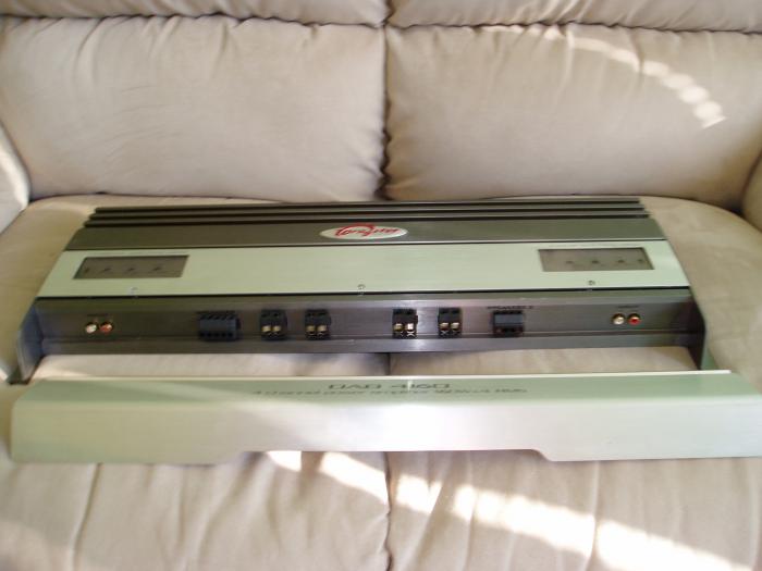

90Serious90
#55 erstellt: 24. Jan 2013, 09:03
KM 1004 da du dann später deine Front noch mitbetreiben kannst, die Dietzkabel waren leider ein Fail-Kauf

...geringen Kupferanteils von rd. 40%...
Davon eher nicht
Die Dragster ist imstande bei Vollast an einem 4 Ohm Woofer und 4 Ohm Frontsystem irgendwas um die 110A zu ziehen.

Ich gebe dir erstmal einen gut gemeinten Rat... Das kabelset ist nicht... Toll...
Kauf dir bitte UMGEHEND ein 35mm^2 Kabelset aus Vollkupferkabel (OFC). Gibt es im Pimpmysound Shop für 54€. Wenn man einen Porsche fahren möchte, muss man auch seine Umkosten bezahlen!
Der Unterschied zu CCA und OFC ist immens, Kupfer hat fast einen doppelt so großen Leitwert... Soll heißen, wenn du 30mm^2 mindestens bräuchtest bei OFC, sind es bei CCA 49mm^2.
Also hast du jetzt im Endeffekt ein Kabel kleiner 16mm^2 liegen.
