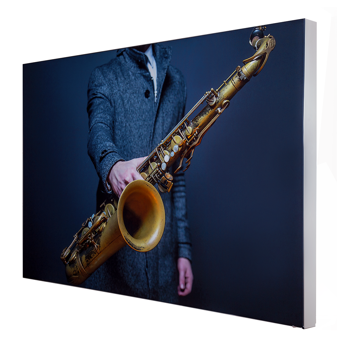

Eine Idee kam mir noch: wenn ich unter die Tischplatten Schaumstoff klebe.. bringt das was, oder eher nicht? Wie sähe das bei einem Bild (bedruckte Leinwand) aus, wenn ich es ein wenig "hinterfüttere"? [Beitrag von X-TR4 am 14. Apr 2021, 11:40 bearbeitet] |

Hallo X-TR4, irgendwelche Basteleien werden nicht zum Ziel führen Wenn Eigenbau, dann vorher entsprechend informieren und oder beraten lassen. Wirkungsvolle Akustikbilder gibt es fertig zu kaufen. Die haben dann auch entsprechende Absorbationswerte. Z.B. hier: https://hofa-akustik.de/akustikmodule/akustikbild/Gute Wirkung und super Optik. Ich spreche da aus eigener Erfahrung. Man kann auch eigene Motive verwenden, sofern die Auslösung passt.... Für die Decke gäbe es z.B. solch eine Lösung: http://www.hifi-foru...d=39781&postID=50#50Gruß versuchstier [Beitrag von versuchstier am 14. Apr 2021, 15:54 bearbeitet] |

Wie meinst du das - gestalterisch? Du könntest eine wirkungsvolle Anzahl unter die Decke kleben - flächendeckend und weitgehend nahtlos. Wo in Paraguay wohnst du eigentlich? |
