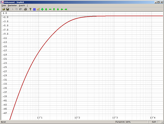

Ich würde gerne für meine Needles einen Hochpass davorschalten um die etwas zu entlasten, gedacht hab ich an : _____ 6,6uF ----------0,66uF--------66nF----- ! ! 4,7 k Ohm 47k Ohm ! ! --------------------------------------------- alos die 4,7 k nach 6,6uf gegen Masse ,und die 47k nach 0,66 gegen Masse vor den Verstärker in die Chinch Leitung - kann man das so machen ? PS: Kenn jemand einen Online Rechner für solche Filter, bin zeimlicher Laie im Elektro Bereich ... [Beitrag von morri am 25. Feb 2007, 16:16 bearbeitet] |

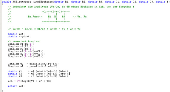

der hintere kondensator wirkt nur, wenn man den Eingangswiderstand der Endstufe berücksichtigt. Ich nehme hier mal 47 kiloohm an, dann beträgt die -3dB-Eckfrequenz ca 5,5 Hz. C1= 6,6µF, R1 = 4k7, C2=0,66µF, R2=47k, C3=66nF, R3=47K=Eingangswiderstand der Endstufe ![]() [Beitrag von kobold01 am 25. Feb 2007, 17:00 bearbeitet] |

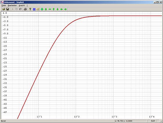

Hab nochmal mit 12db gerechnet und komme da ungefähr auf 1k und 3,3uF und dahinter 10k mir 0,33uF (hab die Widerstandswerte variert weil ich die Kondensatoren so gerade rumliegen habe ...) kommt das ungefähr hin ? |

Hallo, ich habe die Bilder oben aktualisiert. Die Eckfrequenz -3dB liegt bei 50Hz. Deine neuen Werte sehen folgendermaßen aus ![]() Bei 50 Hz ergeben sich -6dB bei -12dB/Oktave Flankensteilheit. mit 47k Eingangsimpedanz des Verstärkers ändert sich obiger Verlauf kaum [Beitrag von kobold01 am 25. Feb 2007, 18:53 bearbeitet] |

Danke für die Unterstützung, ich habs mal probeweise zusammengelötet und es funktioniert Werde es aber wohl erst anschliessen wenn ich ein Sub dazustelle, erstaunlicherweise kommt bei den Needles doch noch hörbar was bei 50hz, das mit Filter fehlt |
