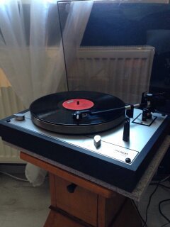

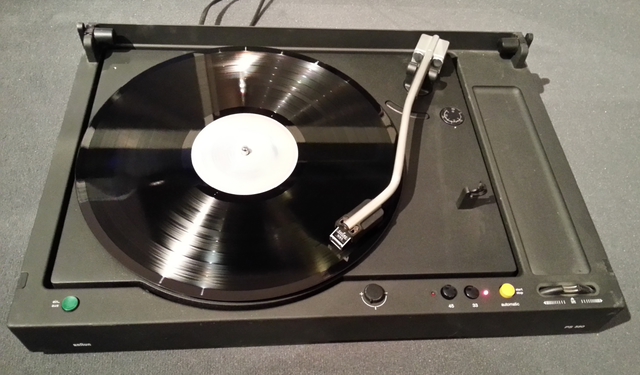

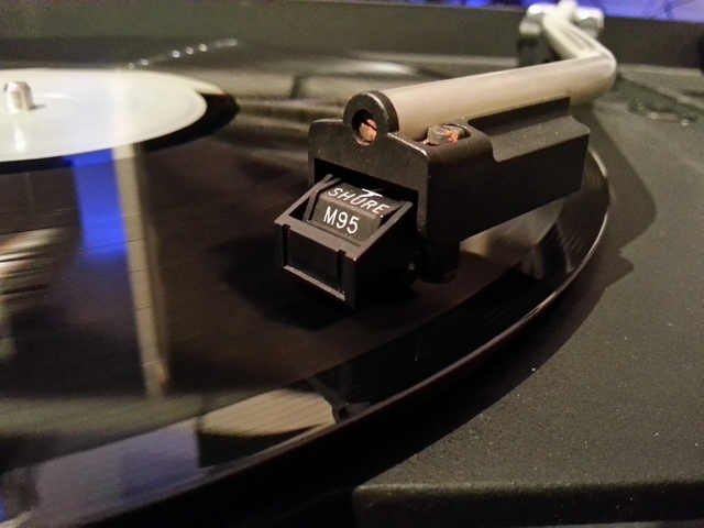

Hier mal wieder ein "Neuzugang". Braun PS550 mit Shure M95. Die Lichtschranke für die Armsteuerung war defekt und ein "Knallfrosch" wurde vorsorglich ersetzt. Der Antriebsriemen wurde "Aufgekocht".
Alles funktioniert wie es soll. Interessant ist der Hybrid- Antrieb mit der elektronischen Steuerung. Auch die Tonarmsteuerung ist mal etwas anderes.

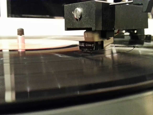

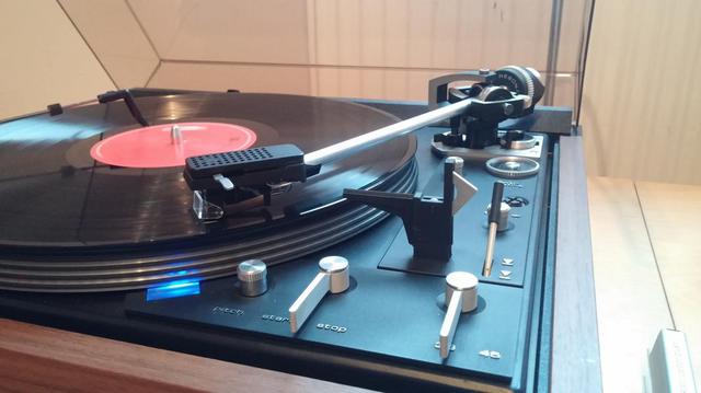

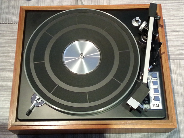

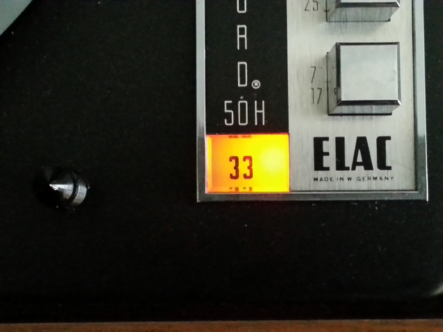

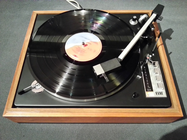

Hallo,

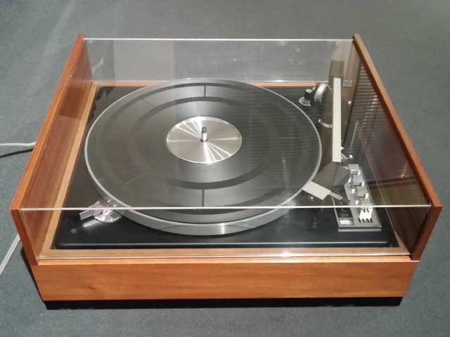

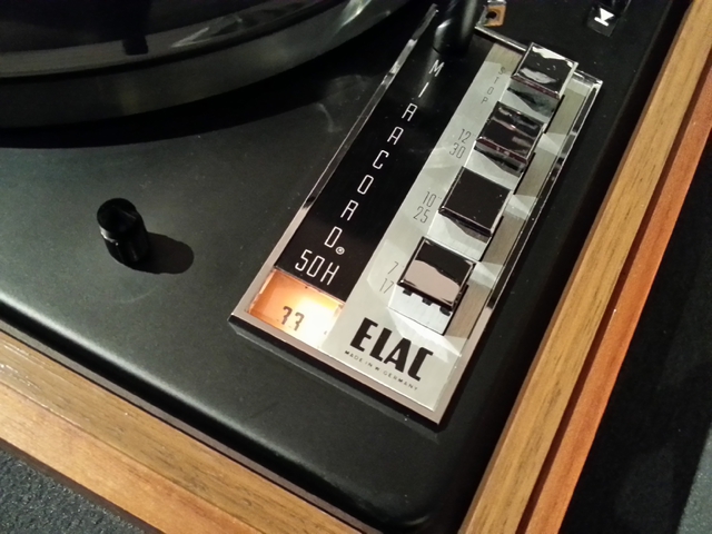

Auch als Neuzugang kann ich einen ELAC Miracord 50 H verzeichnen. Neben dem Lenco L75 und meinem Dual 1229 nun noch ein Reibrad- Spieler im Bestand.
Nach einer mittelmäßigen Putz-, Justage-, Schmier- und Polier - Aktion ist nun dieses dabei herausgekommen:
20150202_174602_LLS
20150202_161931
20150202_170357_LLS
20150202_154044_LLS
20150202_170240_LLS
20150202_170504_LLS
Der verbaute Hysterese-Motor surrt sehr leise vor sich hin. Das Reibrad ist noch sehr geschmeidig und läuft schön rund. Die Mechanik/ Automatik/ Tonarmlift usw. funktioniert einwandfrei. Im Automatik- Betrieb macht sich die Mechanik mit sattem Klackern bemerkbar. Die Umschaltung der Geschwindigkeiten (16, 33, 45, 78 upm) funktioniert ebenfalls sehr leichtgängig.
Das verbaute ELAC D 344-17 Tonabnehmer- System (mit original Nadel) klingt sehr schön an dem Spieler.
Optisch, wie auch mechanisch war der Spieler sehr gepflegt und bot eine sehr gute Basis zum Restaurieren.
Nach dem Reinigen des Chassis, der Aufbauten und dem Polieren der Haube usw. sieht der H 50 nun wieder aus wie (fast) neuwertig.
Die Zarge bekommt noch ein wenig Pflege. Holz benötigt Zeit
Für einen nun fast 50 Jahre alten Player schon beeindruckend.
PS: Haha, ja ich verspreche den ELAC im Originalzustand zu belassen und ihm kein Acryl- Kleid zu verpassen. Obwohl ......

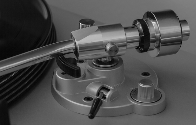

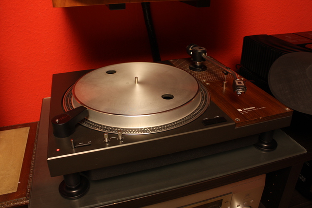

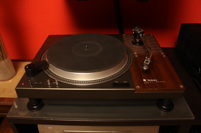

Technics SL-110 mit EMT Tonarm
SSLL110 004
SSLL110 007
8100
[Beitrag von Siamac am 03. Feb 2015, 07:23 bearbeitet]

@Siamac einfach Göttlich
Nur würde meine Technics-Bürste besser dazu passen
.JC.
#15190 erstellt: 03. Feb 2015, 10:39
sehr schön, der wäre würdig diesen TA:
http://www.ebay.de/i...&hash=item2344f40291
zu tragen
ist das dein Hördreher ?
mir gefällt er übrigens in braun mit Holz besser als in Alu
wenn er nicht ein gutes Stück größer wäre als zB ein SL 1700
dann hätte ich ihn auch
Beaufighter
#15191 erstellt: 03. Feb 2015, 10:50
Moin moin,
sehr schön der Technics SL-110 mit EMT Tonarm
die Spieler sind sehr selten und ein Paradebeispiel an Plattenspielerbau.
Was für ein TA verbaut ist würde mich noch interessieren?
Gruß Beaufighter
[Beitrag von Beaufighter am 03. Feb 2015, 10:51 bearbeitet]
.JC.
#15192 erstellt: 03. Feb 2015, 10:56
Hi,
das sieht man doch: ein Ortofon MC 1 turbo
(auf´s Foto klicken, dann Bild herunterladen, dann mit Mouseklick +)
Beaufighter
#15193 erstellt: 03. Feb 2015, 11:05
@.JC. Ja du siehst das ? ich nicht.
Könnte ebenso gut das MC 3 Turbo sein.
Und mit Verlaub nicht mal das kann ich definitiv auf den Bildern erkennen.
Und wenn ich mir nicht sicher bin, frag ich halt mal Siamac , in der Hoffnung das er das genau weiß und es mir vielleicht verrät.
Gruß Beaufighter
Siamac

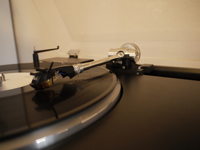

#15194 erstellt: 03. Feb 2015, 11:54
Da war ursprünglich ein defektes EMT TSD 15 drauf. Die Reparatur war mir zu teuer.
Da unter dem Brett noch ein MC-Vor-Vorverstärker war, konnte man so nur MCs an den Tonarm montieren.
MM wäre nicht möglich gewesen. Jetzt ein MC finden, die auch in diese Tondose passt, da ja kein SME-Anschluß.
Daher hatte ich Ortofon MC 1 turbo genommen.
@.J.C., der Tip Bild dem Bilder runterladen ist super, das wissen viele nicht.

Interessanter Dreher, aber diese rostigen Schrauben am am Tonabnehmer gehen ja wohl gar nicht...

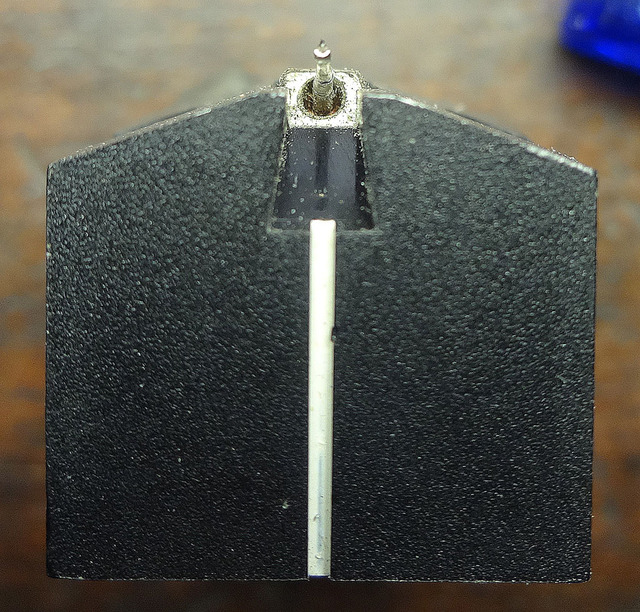

#15200 erstellt: 04. Feb 2015, 16:51

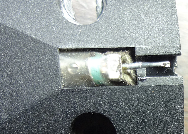

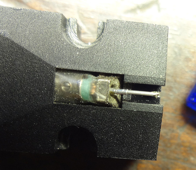

Also manchmal,
Gestern ist uns was passiert, was ich so nicht für möglich gehalten hätte.
Am Neuerwerb von Hag73 einem Thorens TD 165 mKII, waren die zwei Bedienknöppe schwergängig.
1423052670559
Die Kunstoff-Wellen die die Mechanismen zur Geschwindigkeitswahl bzw Liftfunktion betätigen waren in den Kunstoffbuchsen aufgequollen
Im Endefekt habe ich die Buchsen aufgerieben auf ca 6,5 mm. Statt der originalen 6,1mm.
Diese OP führten wir mit Erfolg durch. Die Knöppe gehen wieder leicht.
Aber natürlich demontierten wir dafür den steckbaren Arm inclusive Yamaha MC-5 System.
Und wir behandelten ihn wie ein rohes Ei.
Vor der OP hatten wir noch eine Plattenseite Musik Probegehört.
Nach der OP wollten wir natürlich den Player erneut Probehören, aber der Tonabnehmer rutschte
direkt in die Plattenmitte ohne halt in der Rille zu finden. Klar dachte ich, da ist was am Arm verstellt!
Denkste ! Die Nadel ist samt Träger-rohr aus dem Yamaha System herrausgefallen
Sie ist weder abgebrochen, noch verbogen, sie ist komplett weg und im System sieht man ein stück Rohr Ende ohne Bruch/quetsch- Spuren Optisch 100% Rund und glatte Kanten. Die Nadel ist natürlich nauffindbar,- klar 1/2 mm Rohr mit winzigen Diamant findet man nur mit Microskop.
ich könnt Platzen.......das gute Yamaha
[Beitrag von highfreek am 04. Feb 2015, 17:06 bearbeitet]
Compu-Doc
#15201 erstellt: 04. Feb 2015, 17:05
Da sag ich mal als 1/2-Laie, daß da am Systhem schon einmal repar...rumgebastelt wurde!
SAC_Icon
#15202 erstellt: 04. Feb 2015, 17:11
Yo liest sich für mich auch wie ne getarnte Beschwerde. Von selber einfach so fällt eine Nadel wohl eher nicht raus.
highfreek
#15203 erstellt: 04. Feb 2015, 17:13
Beschwerde, bei wem sollte ich mich beschweren?
Ach so, beim VK
Ne, der Player war fast geschenkt, (Kleinanzeigen) darum dreht es sich nicht,- wir hatten eh mit nen billig -System gerechnet und waren vom MC 5 mehr als überrascht
ich kappier nicht wieso ne Nadel rausfällt und nicht abbricht !
Kann das original möglich sein?
Bei einem MM würd ich selbst sagen : eher unwarscheinlich sagt die Erfahrung, mit MC kenn ich mich nicht so aus. Aber die sollten ähnlich gelagert sein, oder?
gruß
[Beitrag von highfreek am 04. Feb 2015, 17:18 bearbeitet]
SAC_Icon
#15204 erstellt: 04. Feb 2015, 17:19
Klar wenn sie vorher schonmal einer abgebrochen und wieder reingesteckt hat.
P.s wieviel war denn geschenkt? Optisch sieht er jqa noch gut aus, der 165 dürfte aber schon den Plasteinnenteller und das kleinere Lager haben? Man siehts auf dem Bild schlecht ist das ein TP16 oder TP11 müßte der 11er sein beim 165, leider wohl in der leichten Version.
[Beitrag von SAC_Icon am 04. Feb 2015, 17:23 bearbeitet]
highfreek
#15205 erstellt: 04. Feb 2015, 17:53
klar Plaste Teller und siebener Lager: logo
ist glaub der 11 Arm.
Preiswert halt,- war ja kaputt (Schalter)
mehr kann nur Hagi sagen.
gruß
Hallo,
Das Bild entstand bei einer ersten Funktionsprüfung noch bevor ich den Spieler überarbeitet hatte.
Also alles gut

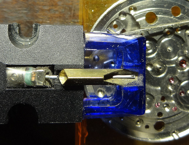

#15208 erstellt: 04. Feb 2015, 22:11

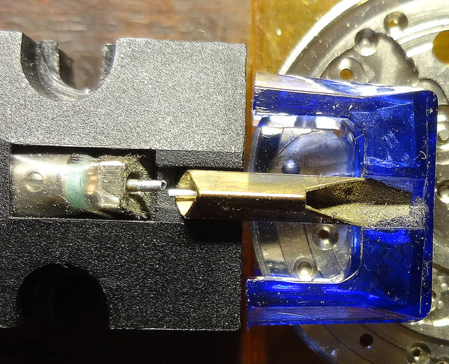

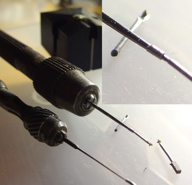

Zum MC5-Unfall: MC-Cantilever brechen gern so glatt ab, dass es aussieht wie "rausgerutscht".
Das Ende mit den Spulen ist oft bisschen dicker als der Rest vom Cantilever und dann siehts bei Unfall wirklich so aus, als wäre der C. nur reingesteckt und geklebt gewesen.
Ich hab letztens ein DL-103 mit abgebrochenem Cantilever (der zum Glück vom Besitzer wiedergefunden und mitgeliefert wurde) repariert - glatter Abbruch an der schwächsten Stelle, ich brauchte die beiden Enden nichtmal "wieder rundmachen".
Edit:
So sah das dann aus (leider kein Foto vom unbearbeiteten 103er gemacht):
Auf dem vergrösserten Ausschnitt sieht man einen kurzen Abschnitt des Spendercantilevers (grad so dick, dass der vom 103 genau eingeschoben werden kann, der steckte zum Probieren mit auf der Nadel - das andere Ende wurde auf der Nadel leicht geweitet, damit es auf den leicht kegelförmigen Stumpf am 103 aufgesetzt werden kann)
103rep3
Hier schon die Hülse aufgesetzt und verklebt und Hilfsmittel zum Andocken des Cantilevers ausgedacht
103rep4
andockbereit
103rep5
angedockt, aber noch nicht ausgerichtet
103rep6
ausgerichtet, auf Originallänge eingeschoben und verklebt
103rep7
passt

Holz24
#15209 erstellt: 04. Feb 2015, 22:33
Hallo Termman,
ich hab gerade Deine Bilder bewundert UND BIN KURZ SPRACHLOS,
deshalb ein geschriebenes WOW!
Markus
.JC.
#15210 erstellt: 04. Feb 2015, 22:57
termman (Beitrag #15208) schrieb:
103rep4
Forenkollege Termman ist wohl Uhrmacher ?
Jedenfalls Respekt für diese Reparaturen.
SAC_Icon
#15211 erstellt: 04. Feb 2015, 23:00
Ich denke der Respekt galt vor allem den Bildern, wenn die exif Daten stimmen dann hat er das mit einem Sony Handy aufgenommen. Also da wird ja so manche ausgewachsene Spezialkamera blass bei so scharfen Makros.
termman
#15212 erstellt: 04. Feb 2015, 23:14
Nix Uhrmacher, aber ich hab im letzten Jahr a lot of altes Uhrmacherwerkzeug zusammengerafft (weil ichs toll finde und es wegen der "Größe" teilweise auch für die TA-Restaurierung taugt).
Die Cam ist so ein Sony "Nur-Objektiv-mit-Chip-ohne-Display", welche über WLAN ans Eierfon gekoppelt wird, welches die Befienung übernimmt.
Und bei 18 MPixel auf ca. 3 cm Entfernung kriegt man schon ordentlich Details eingefangen.

schmidt09
#15214 erstellt: 05. Feb 2015, 06:46
Dann bleibt die Frage wann die ersten Aufträge angenommen werden. Das defekte Goldring hat leider einen sehr dünnen Träger. System
MfG
GandRalf
#15215 erstellt: 05. Feb 2015, 08:06
Moin auch,
Beim MC 5 kommt noch dazu, dass es einen Beryllium Nadelträger hat. Der ist so etwas von "spröde", dass ein glattes Abbrechen nicht ungewöhnlich wäre.

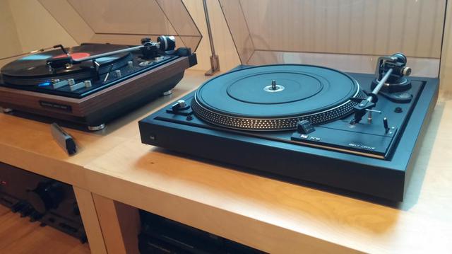

#15216 erstellt: 05. Feb 2015, 09:40

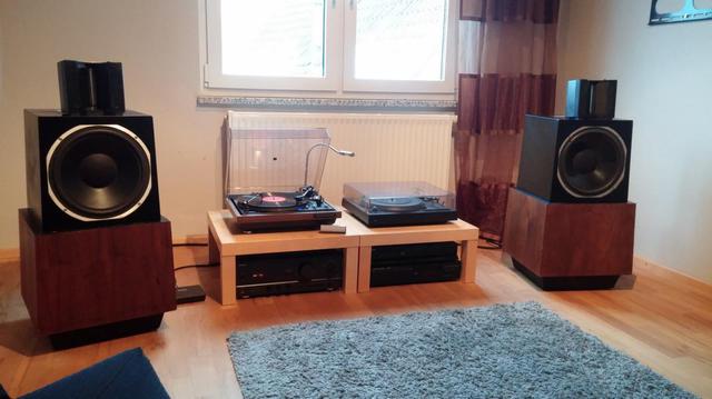

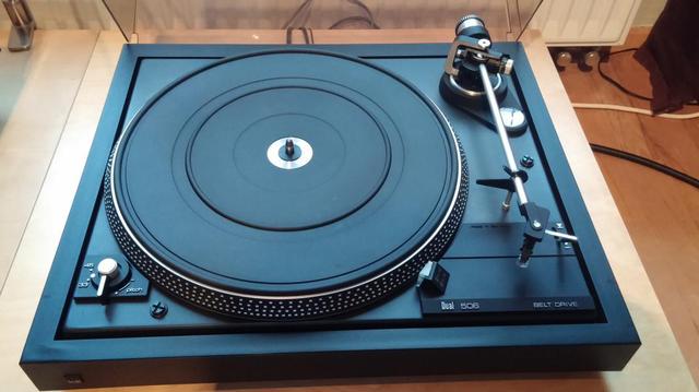

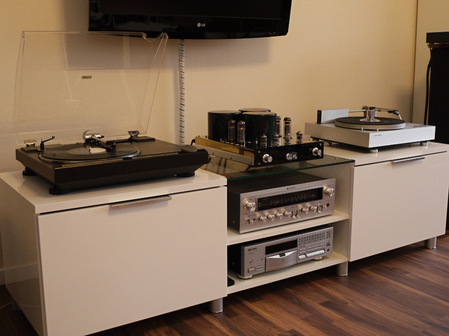

Habe endlich eine feine kleine Zweitanlage fertig. Daran spielen meinen zwei Dual Dreher und machen mir wirklich Freude.
20150204_161436_Night
20150204_161350_Night
20150204_161150_Night
20150204_161310_Night
Der 721er und 506er spielen an einem Technics Vollverstärker über eine ESS AMT 1d. Die ESS habe ich vor dem Sperrmüll gerettet,
einen defekten Bass Treiber ersetzt, alle Sicken machen lassen und das Gehäuse selber wieder aufgearbeitet.
Hier noch der Dreher der Hauptanlage im Wohnzimmer, Zet 1mit SME309-Sumiko Blackbird und STR250-Grado Prestige Gold.

#15217 erstellt: 05. Feb 2015, 09:55
Und die Anlagen gehen ohne Entzerrung? Glücksfall !
Nochmal zu den Nadeln das MC310 hat einen 0.8mm dicken Nadelträger da hat man bein anschauen schon Angst ihn abzubrechen. Bor soll ja recht stabil sein.
Und auf den "guten" kommen auch normale Platten? Am Montag habe ich einen SL-Q33 abgeholt dessen Besitzer sich auf einen Roksan "verbessert" hat und nur noch neue audiophile LP's damit hören kann 50 € das Stück.
[Beitrag von schmidt09 am 05. Feb 2015, 10:00 bearbeitet]

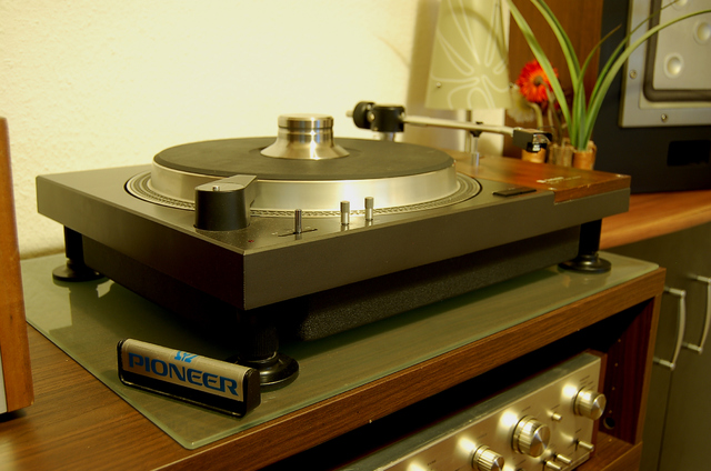

#15219 erstellt: 05. Feb 2015, 10:56
Pio gestern angekommen, freu
P1040031P1040033P1040034P1040037
Grüßle Patrick
toydoll242
#15220 erstellt: 05. Feb 2015, 12:18
Grüßle Patrick :prost
Das sieht wirklich klasse aus!
Pat65
#15221 erstellt: 05. Feb 2015, 12:47
@toydoll242
Danke
Das einzige der Tonarmlift geht nicht richtig. Wenn jemand eine Idee hat woran es liegen könnte, nur her damit.
Grüßle Patrick
schmidt09
#15222 erstellt: 05. Feb 2015, 14:27
Mit Glück an einem Mikroschalter oder Riemen. Von außen schwer zu sagen.

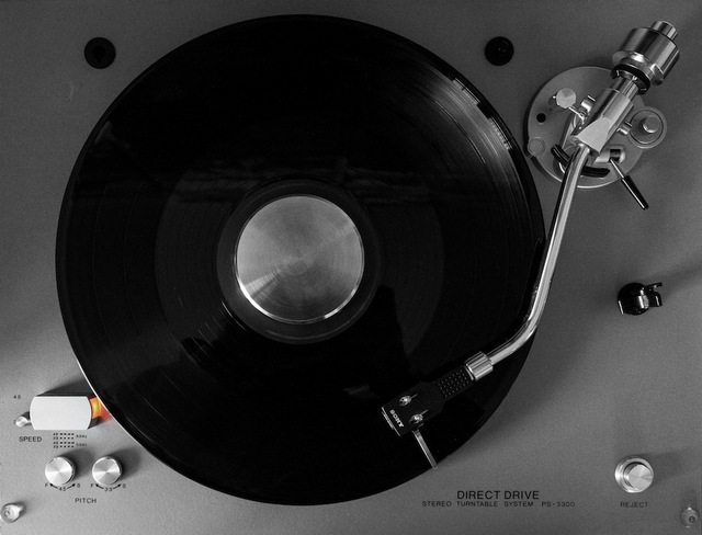

bunterhund1964
#15223 erstellt: 05. Feb 2015, 19:21

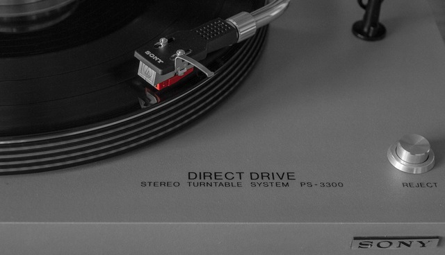

So hier ist der richtige Thread für die Dreher-Bilder ;-)

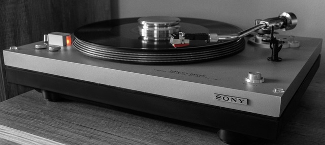

Dreher ist ein SONY PS3300. Den hab ich vor 3 Monaten in der Bucht für 140 Euro geschnappt, incl. TA von Audio Technika, AT13eav. Dreher, TA und Nadel sind in TOP Zustand. Das war ein richtiges Schnäppchen. Ich bin ein Fan von ihm;-) Das Plattengewicht war allerdings nicht dabei, dass hab ich mir drehen lassen und nen 20er bezahlt. Damit kann ich gut leben.
IMG_3884IMG_3883IMG_3885IMG_3891IMG_3893
Enfis
#15224 erstellt: 05. Feb 2015, 19:27
Der gefällt mir richtig gut, Uwe!
Ist die Haube noch in Arbeit und noch nicht fotogen?
Pat65
#15225 erstellt: 05. Feb 2015, 19:32
Der Sony sieht Klasse aus, vor allem der Tonarm
Wäre da nicht ein bißchen rot dabei würde ich sagen es sind schwarz/weiß Fotos.
Grüßle Patrick
SAC_Icon
#15226 erstellt: 05. Feb 2015, 19:37
Das ist schwarz weiß siehst Du am Brett auf dem der Plattenspieler steht und am Hintergrund im ersten Bild. Da war er wohl etwas künstlerisch tätig mit ner Bildbearbeitung und den roten Akzenten.
Wirkt auch ganz gut.
[Beitrag von SAC_Icon am 05. Feb 2015, 19:37 bearbeitet]
Snowbo
#15227 erstellt: 05. Feb 2015, 19:57
Yep - ist schwarzweiss und die Idee mit der Bildbearbeitung ist genial!
Der Zustand des Drehers ist der Hammer!! Wie alt?
