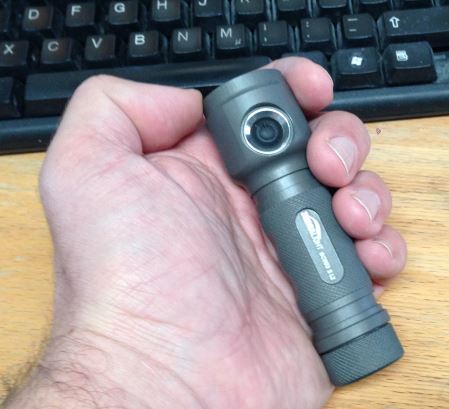

Was Sinn macht, und wieviel man für eine wirklich gute Lampe ausgeben kann oder sollte, ist schwer zu sagen. Letztendlich könnte man auch argumentieren, dass 50 Euro für eine Lampe schon Spinnerei und Hobby ist.
Handlich klein und richtig gut geht meiner Meinung nach erst bei dieser hier los:
Capture
Eine Zebralight H600 MKII XM-L2. Die macht ordentlich hell, und (das was ZeeM zum Thema "Helligkeit und Hitzeentwicklung" geschrieben hat, stimmt voll und ganz) hat einen für die Größe der Lampe ziemlich großen Kopf zur Hitzeableitung, und ist außerdem voll temperaturüberwacht und -gesteuert - wenn man die zu lange auf der höchsten Helligkeit laufen läßt, regelt die Lampe von alleine stufenlos runter. Und (das besondere) wenn die Temperatur dann wieder akzeptable Werte erreicht hat, regelt sie von alleine auch wieder hoch.
