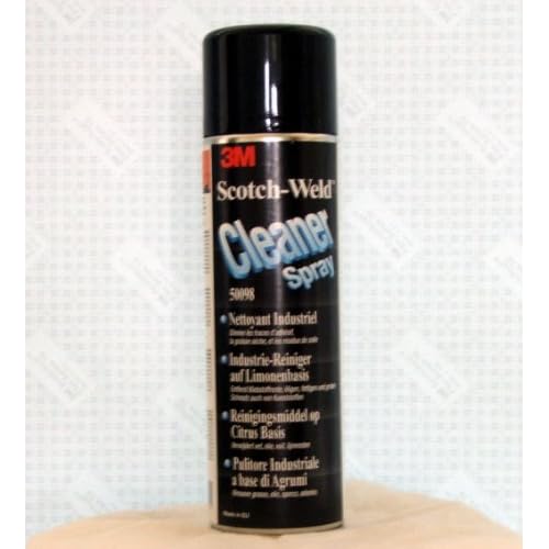

wie bekomme ich am sinnigsten hartnaeckigen siff von kunststoff herrunter? also z.b. reste von sekundenkleber oder anderen schmier der mit dem handelsueblichen spueli nicht abgeht. loesungsmittel sind da ja ein wenig boese, die machen das plastik gleich mit weg, entweder hat man dann ne maserung wenn es vorher glatt war oder man hat ne andere maserung als die die vorher da war... gibt es da nicht irgendein wundermittel was dieses problem loest? |

probiers mal hiermit. ![]() Damit hab ich gute Erfahrungen gemacht.Natürlich solltet du an einer unauffälligen Stelle erstmal probieren.Hier noch ein Link zu Amazon. http://www.amazon.de...nbasis/dp/B0017S7XRWSchau aber erstmal in ein Farbenfachgeschäft(Malerbedarf). Bekommt man da oft unter 10€. |

jow danke werd ich mal ausprobieren! |

Ich verwende im Computerbereich ausschließlich Isopropanol: http://de.wikipedia.org/wiki/IsopropanolDamit lassen sich auch hartnäckige Verschmutzungen ohne Rückstände entfernen. Ist auch ideal, um Klebereste zu entfernen. Bestimmt auch ideal für deine Zwecke. Ein Fläschen - mit dem ich 1-2 Jahre auskomme - gibt's für ca. EUR 3,-- in jeder Apotheke. Greetz, XStoneX [Beitrag von XStoneX am 22. Aug 2009, 16:58 bearbeitet] |

ausgehärteten Sekundi geht aber so nicht weg. (Lässt sich nur mit Aceton lösen). Mecanisch entfernen geht nicht? Sekunddi härtet spröde aus, vielleicht kannst du den Tropfen vom Rand her mit einer Skalpellklinge abheben? |

teilweise bestimmt, aber bei ner angerauten oberflaeche wird es schwer! @enoelle: ich bevorzuge "una kraft reiniger" ![]() aber alles kriegt man damit halt nicht weg! was meinst du mit schmutzradierer? scheuermilch? @stone: greift isopropanol das plastik nicht auch an? |

Nein, definitiv nicht. Deshalb ist es allemal ein Versuch wert. Wenn's nix bringt wird sich deine haushaltsführende (vermutlich weibliche) Person über einen wirksamen Allzweckreiniger freuen... |
