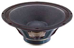

Hey, heute habe ich mal meinen Alto TS Sub 15 aufgemacht und die einzelnen Teile fotografiert.
Hinteres Panel:
P1090163
Aktivmodul:
P1090168
Kleber auf Chassi:
P1090171
Chassi von der Seite:
P1090173
Weiß einer von euch was das genau für ein Chassi ist?
Und dann auch noch ob dieses gut ist?
*xD*

Zum LS: Dem Bild nach eher ein schlechtes.
Sieht nach typischer kleiner Rummskiste aus die eine kräftige Oberbassbetonung hat und im Nutzbass dann langsam abfällt.
Dürfte irgendwas aus China sein, nix was hier bekannt sein könnte.

Könnte alles sein, is sicher OEM,
von wem genau kann man net sagen, kann genauso gut Sica, Emi, PA, HKM oder irgend nen Chinaband sein.
Jedenfalls is es nen recht kleines und günstiges Chassis. (1,5-2" VC mit wenig Antrieb)
Wenn der Sub tut was er soll, is alles gut

Das ist ein 08/15 Billigchassis. Trozdem sollte man so ein Chassis nicht an der Sicke und Membran anfassen, um es hochzunehmen.

Also jetzt wo ich die Vorderseite sehe,
schaut mir das Chassis stark nach Ciare aus!
Richtung PW 387 oder 388
Messe dochma den Durchmesser vom Magneten und die Höhe (Magnet Unterseite bis Bafflecut)

Also ich finde ja das sieht aus wie DIESES
Jobsti
#8 erstellt: 20. Mrz 2013, 23:30
Das schaut kein Stück so aus.
Andere Farbe am Magnet, andere Spider (vor allem außen),
ganz andere Sicke und Magnet schaut beim HK-Ersatz auch tiefer aus.
PW388 schaut schon recht ähnlich.
Wie gesagt messe dochma den Durchmesser vom Magneten und die (Innen)Höhe vom Korb (Magnet Unterseite bis Bafflecut)
[Beitrag von Jobsti am 20. Mrz 2013, 23:33 bearbeitet]
Die haben aber eine Welle weniger in der Sicke. Mir scheint der Konus auch steiler zu verlaufen.

Wenn du wissen willst was drinne steckt, dann messe doch bitte mal das Chassis genau aus,
wie schon jetzt 3x geschrieben.

Typenbezeichnung, technische Merkmale wie Membranmaterial und Struktur, Form, das gleiche bei der Sicke, Polkernbohrung, Korbform (bei manchen Herstellern sehr typisch), Gewicht, Fs, usw., wobei es auch da immer wieder unterschiedliche Angaben gibt, z.B. weil die Parameter uneingewobbelt und/oder mit einer anderen Methode gemessen werden. Der Schallwandausschnitt ist jedenfalls kein Merkmal. Manche Hersteller geben grundsätzlich ein paar mm mehr an, damit nur einmal gesägt/gefräst werden muß, andere geben beim Schallwandausschnit garnichts an.

So, ich hab jetzt nochmal neue Bilder gemacht und auch vermessen.
Der komplette Durchmesser inkl. Rand beträgt 38,0cm. Ohne Rand 35,0cm.
Durchmesser des Magneten: 17,7cm
Durchmesser des schwarzen Teils im Magneten: 4,3cm
Dicke des Magneten: 4,0cm
Dieser Dunkelgraue Ring hat eine Breite von 2,0cm
Die Höhe bis komplett zum unteren Rand sind 15,2cm
Die Spinne hat 6 Streben.
Dann hab ich die Kiste vermessen:

Jobsti
#21 erstellt: 21. Mrz 2013, 18:00
Ok, Ciare fällt schonma raus.
Sica LP 385.75/ 1800 WT schaut noch ähnich aus.

Wenn die Endstufe 1000W bringt was heißt das dann für das Chassis? Laut Anleitung hat der Sub nämlich 600W RMS(continous) und 1200W Peak.
Die Endstufe bringt aber wohl 1000W?!

Jo is Brücke, dann bekommste (falls das Chinading es gleiche liefert) genau 1kw rms
auf die Pappe, außer die Pappe hat mehr als 8 Ohm (RE schonma gemessen?)
ABER ich vermute das wird limitiert sein irgendwo, weil nen KW hält das Chassis auf keine Fälle aus.
Mach dochma nen Test und geh mit XLR direkt in's DPSAMP rein und schließe
das Chassis nur über einen Kanal an, nicht stereo.
Und teste mal was raus kommt.
Ich vermute aber mal, dass das Chassis vielleicht 300-400W rms hat,
die den DPSAMP aber auf ca 600W rms limitieren,
da die Module net sonderlich basspotent sind,
so gleicht sich das wieder aus.
[Beitrag von Jobsti am 28. Mrz 2013, 11:12 bearbeitet]

Das Chassis hat als einzige Belüftungsmaßnahme eine Polkernbohrung und die Spule ist vielleicht grad mal 2". Ich denke, mit 300W setzt man die Belastbarkeit sinus schon recht großzügig an..
