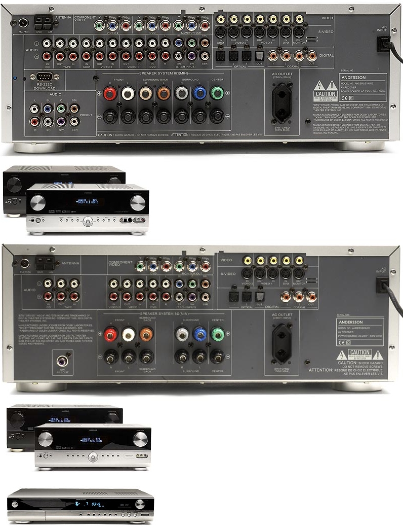

Hallo zusammen, ich habe jetzt schon ein bisschen gesucht und auch einges zum Thema gefunden, jedoch nicht verstanden. Ich möchte für eine Feier zwei Räume mit Musik beschallen. Die Musik soll nach möglichkeit vom Notebook kommen. Ich habe 4-6 Lautsprecher zur Verfügung und einen AV-Receiver Namens Andersson R2. Ist es möglich mit diesem Gerät mehrere Räume mit Musik auszustatten? (würde mich wundern wenn nicht) und wie muss ich das anschließen? Ich hätte jetzt je einen Lautsprecher an die vorgesehene "Ports" verkabelt und dann nach einem Soundprofil gesucht, dass auf allen Lautsprechern das gleiche rum kommt. Liege ich damit mit total falsch oder kann das funktionieren? Edit: Zwei der Lautsprecher hängen bereits an einer compact Anlage - Habe ich eine Möglichkeit diese Anlage an den Verstärker anzuschließen, so dass ich die Boxen nicht direkt auf den Verstärker machen muss? [Beitrag von PampersRocker am 26. Okt 2009, 12:37 bearbeitet] |

Hallo daftsaft, die Raummaße kann ich dir leider nicht sagen. Der eine Raum ist ein Wintergarten und der andere ein Partyraum mit kleiner Bar. Zur Technik kann ich dir das Notebook und den Verstärker sagen. Die Lautsprecherdaten habe ich derzeit leider nicht zur hand. Das Ganze soll wirklich nicht groß sein, sondern im kleinen Rahmen sein. Es wird auch nicht zu sehr aufgedreht, da viele ältere Leute dabei sind, die das eh nicht wollen. Mir geht es in erster Linie um die Technik. Wie verkabel ich das am besten und was lass ich lieber sein. Vorhanden ist: - AV-Receiver (Andersson R2) - Noname Hifi-Anlage 3facher CD-Wechseler (schon sehr alt) - 2x installierte Lautsprecher im Partyraum (angeschlossen an die Hifi- Anlage) - kleinere Lautsprecher vom Heimkino älterer Tage, die ich mitbringe |

moinsen, dann geh doh einfac mit dem laptop in den av - receiver, irgendeinen line in, ausser phono, dann von dem rec - out des receivers in einen line in der stereo - anlage, mit nem cinch - kabel natürlich. oder vom laptop mit nem y - kabel parallel in beide verstärker. |

Hallo Rocker Also in einem Raum ist bereits eine Stereoanlage installiert. Die No-Name Anlage. In den anderen Raum stellst du deinen AV-Receiver und schließt den Laptop und das 2.te Paar Lautsprecher an. Über den REC-OUT Ausgang des AV-Receivers gehst du mit einem Chinch-Kabel in irgendeinen Hochpegel-Eingang (NICHT Phono) der No-Name Anlage. Das hat auch noch den Vorteil, das du die Lautstärke für jeden Raum getrennt regeln kannst. Hoffentlich hat die No-Name Anlage einen Hochpegel-Eingang. (z.Bsp. CD, Tuner, Tape, AUX usw....) Schönen Gruß Georg Edit: muetze war schneller, sagt aber das gleiche [Beitrag von RocknRollCowboy am 26. Okt 2009, 17:56 bearbeitet] |

Nach derzeitigem Stand werde ich alle Lautsprecher an den Verstärker anschließen, da ich nicht weiß, ob ich die NoName Anlage an den verstärker anschließen kann. Also alle Lautsprecher + Notebook an den Andersson R2 anschließen und die NoName Anlage bleibt aus. |

Nöö...warum denn so kompliziert. Du hast am Andersson 'nen schönen Vorverstärkerausgang. Von dem gehst du in den Eingang der No-Name (da wo du deinen Lapi dran hattest) und feddisch. |

Ok, das klingt gut. Wie genau ist der beschriftet und was für ein Kabel benötige ich da? :-) Die zusätzlichen Lautsprecher schließe ich dann ganz normal an den Andersson Verstärker an? http://www.minhembio.com/forum/uploads/post-33-1101147586.jpgHier mal ein Bild von der Rückseite des Verstärkers.. [Beitrag von PampersRocker am 27. Okt 2009, 11:50 bearbeitet] |

Nimm den Tape-Out. Der hat ein konstantes Signal. Beim Pre-Out bin ich mir nicht sicher. Mit einem Chinch-Kabel vom Anderson zur No-Name. Irgendein Hochpegeleingang (Tape, CD, AUX, Tuner, Line In,...) aber nicht den Phono-Eigang. Das 2.te Paar Boxen an den Anderson. Grüße Georg |

Der Preout (Vorverstärkerausgang) ist genau dafür vorgesehen einen weiteren Verstärker (Endstufe) anzusteuern. Vom R2 mit Cinchkabel zur No-Name. Falls dort nur Klinke zur Verfügung steht, dann brauchst du natürlich noch einen Adapter. [Beitrag von Ductor am 27. Okt 2009, 12:50 bearbeitet] |

Hallo ductor Du hast natürlich recht damit, das der Pre-Out genau dafür vorgesehen ist. Er verändert aber die Lautstärke, meines Wissens nach, auch im anderen Raum, wenn am "Hauptverstärker" lauter gemacht wird. Beim Tape-Out liegt ein konstantes Signal an. Wäre im anderen Raum von Vorteil, da dort die Lautstärke dann seperat angepasst werden kann. Schönen Gruß Georg |
