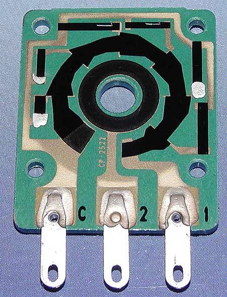

Nur darfst du diese preiswerteren nicht einfach mit den teuren vergleichen - der Aufwand der bei denen getrieben wird ist schon recht groß wie man alleine am Foto erkennt :
Den Gleichlauf bekommt man nur hin wenn man die Potis in mehrere Abschnitte teilt die dann genauestens getrimmt werden. Sicherlich ist das nur ein Tüpfelchen was die Klangqualität betrifft aber es ist konsequent und kompromislos auf Qualität ausgelegt.
Den japanischen Hersteller findet man im Internet : www.tkd-corp.com, wenn mir jemand eine Quelle sagt wo es diese Potis in kleiner Anzahl günstig gibt würde ich auch zuschlagen aber solange muß man mit Thel vorlieb nehmen um solche Präzisionspotis zu bekommen. Ganz ehrlich gesagt glaube ich nicht, daß die Potis selbst in Japan billig zu bekommen sind, die Firma TKD wird wie viele andere "High-End" Audiofirmen mit Tradition einfach ihre Preise haben, die meiner Meinung nach voll gerechtfertigt sind.
Wir reden hier von präziser Qualitätsarbeit in der mit Sicherheit einiges an kow-how steckt und nicht über irgendwelche China-Billigcentartikel. Man sieht welch Aufwand betrieben wird um die Potis herzustellen, das ist keine Mogelpackung in der nur Billigsbauteile/Materialien verbaut worden sind.
