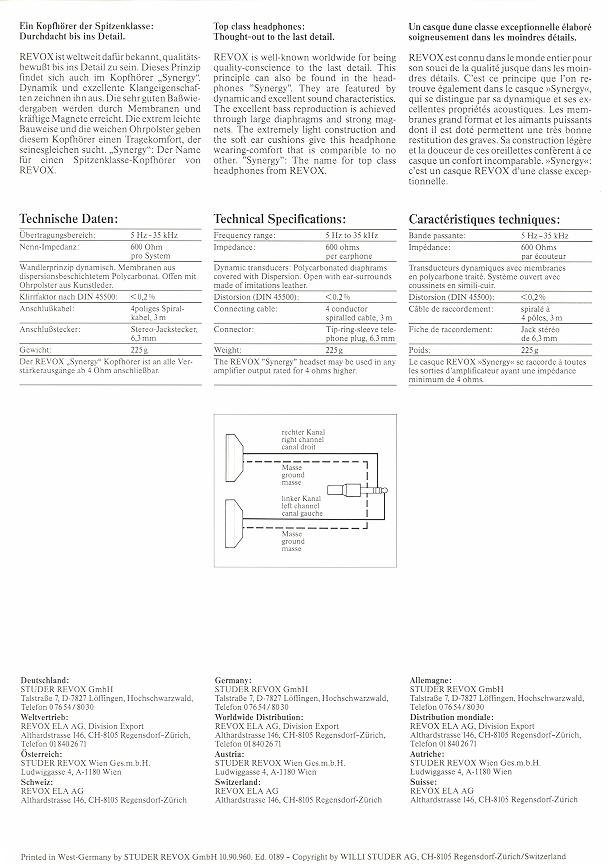

Hi,
ich habe seit sehr vielen Jahren meinen Studer Revox Synergy.
Mein neuer Verstärker hat nun leider keine Kopfhörer Buchse mehr. Ich brauche also einen KHV.
Die Frage ist nun also welchen? Der KH soll mit meinem Graaf Venticinque Röhrenverstärker betrieben werden.
http://www.audioreference.de/content/graaf/venticinque/venticinque.html
Da überlege ich nun ob es Sinn macht auch einen RöhrenKHV zu haben, da ich gerne den Röhrensound auch im KH hätte.
Wie funktioniert das mit dem Anschluss eigentlich? Wird das Signal nur durchgeleitet oder habe ich den Graaf Röhrensound schon sowieso im KH?
Vom Aussehen gefällt mir ja der Vincent KHV-111 sehr gut.
http://www.vincent-tac.de/de/produkt/zubehoer/khv111.php
Ich bin aber für alle Ideen offen. Preislich würde ich mich gerne unter 400,- (maximal 500,-) Euro bewegen.
Gruß Flo

Gibt es eine Möglichkeit, das Signal durch den VV durchzuscleifen? Wenn ja, hast du dort nicht das "verröhrte" Signal anliegen, sondern das Quellensignal.
Am besten wäre es, den KHV direkt an die Quelle anzuschließen.
Problematisch könnten die 600Ohm werden, wenn du es mal krachen lassen möchtest.
Aber ansonsten spricht prinzipiell nichts gegen den Vincent KHV, der scheint auch genug Power zur Verfügung zu stellen.

Also der Graaf hat nen Tape Monitor Schalter.
Jetzt gehe ich mal davon aus, dass ich damit das Signal durschleifen könnte.
Leider ist die mitgelieferte Anleitung zum Graaf mehr als wortkarg.
Was für ein Problem stellen die 600 Ohm dar?
Gruß Flo

Interessant, Dein Revox.
Der erinnert mich frappierend an meinen alten Beyer DT990 aus den späten 80ern. Auch die Gehäuseform, der Bügel und die ehrwürdigen 600 Mörderohm passen einigermaßen. Da Revox meines Wissens nie als prominenter KH-Hersteller aufgefallen ist, würde ich so "ins Blaue" mal vermuten, daß das in Wirklichkeit ein umgelabelter Beyer ist.
Wenn diese Prämisse stimmt, treibst Du meines Erachtens nach viel Aufwand für einen KH, das mit heutigen Produkten nicht mehr ganz mithalten kann.

Hi.
Hab ihn gerade mal zu Hand genommen ... deinen Schatz.
Ähnlich sieht er aus - aber doch ist jedes Detail anders!
Glaube nicht, dass es ein 990 ist. Zwar ist der Aufbau gleich, aber dennoch ist kein einziges Teil identisch....
Könnte natürlich sein, dass Beyer für die gefertigt hat, aber eben mit komplett anderen Bauteilen - glaub ich aber nicht so recht dran.
Nickchen, was sollt ich mit dem Ding nochmal anstellen?
Treiber vom 880 reinhalten!? Wenn ich Zeit habe werd´ ich´s noch tun - aber leider habe ich davon derzeit sehr wenig.

Nachtrag: Der Bügel vom Revox ist 100% identisch mit meinem Großvater 990er. Der schmückt ***bastel, bastel*** ja aus Komfortgründen ja schließlich seit geraumer Zeit meinen 770er.
