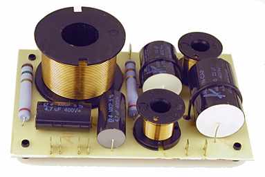

Die Weichen sind die Fertigweichen vom Lautsprechershop, da auf diesen bereits sehr gute MKP Kondensatoren (Audyn Cap) verbaut sind. Die Spulen sind alle komplett Luftspulen. Die weiche ist sehr solide und professionell auf einer speziell angefertigten Leiterplatte aufbegaut.
