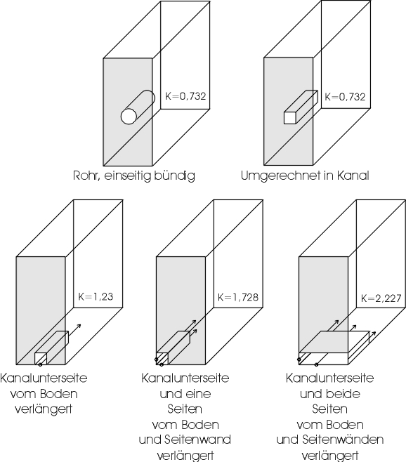

Soweit ich verstanden habe wird das Rohr unter anderem dadurch kürzer, dass ich "Schlitze" verwende anstatt eines rechteckigen Ports. Ob allerdings die anliegende Wand mit einberechnet wurde kann ich nicht sagen. Anhand der Grafik in BBOX würde ich ja sagen, aber dazu gelesen habe ich nichts.

Die anliegenden Gehäusewände senken wie bereits gesagt die Abstimmfrequenz, der Kanal verlängert sich virtuell.
Du kannst die Länge des Ports etwas kürzen und später bei Bedarf die Portfläche durch Einlegen passender Hölzer etwas verkleinern. Umgekehrt, also nachträglich den Port zu verlängern, wird schwieriger.

Habt ihr noch irgendwo eine Lektüre welchen Korrekturfaktor ich anwenden kann bezüglich des anliegenden Reflexkanals?
Sorry, habe es Gestern erst bemerkt, BBox in der neuen Version ist fehlerhaft, jedenfalls auf meinem Rechner.
Alle älteren Versionen haben so eine Auswahlbox:
2018-09-21 05 46 23
Wenn der kleine Schalter neben Korrekturfaktor k: zur Auswahl bei dir auch fehlt, gib mir Bescheid. habe noch einige ältere Versionen auf der Platte, die bei mir ohne Bugs laufen.
Hoffe du meinst das mit Lektüre?
http://www.troelsgravesen.dk/vent_tuning.htm
https://www.diy-hifi...d=14544&d=1503783777
Cap77

Ich habe aber mal den Wert händisch geändert und komme dann lediglich noch auf 22,5 cm Länge weil ich von K= 1,23 ausgehe. Ich habe zwar einen Schlitz aber der ist nicht auf dem Boden und wird daher nicht zusätzlich verlängert würde ich sagen. Ansonsten liegt der Port an der Gehäusewand an, richtig?
Auch Danke für die Links. Der Erste geht nicht weil ich dort nicht angemeldet sind aber den zweiten hatte ich ebenfalls schon mal überflogen bei meiner Suche. Da lese ich dann noch mal etwas genauer.

Und hier habe ich das Bild noch einmal gefunden, ohne Anmeldung:
http://techtalk.part...-port-end-correction
So wie ich es verstehe würde ich sogar 2,27 bei deiner Anordnung wählen.

Laut deiner Grafik würde ich auch zu 2,2 tendieren, allerdings steht meine Box ja nicht auf dem Boden, somit würde zu einer Seite der Kanal ja nicht verlängert oder ist das in der Simulation garnicht berücksichtigt?
Theoretisch wäre ich da jedenfalls bei 14cm...

Edit: Ich habe mir die Grafik noch mal angesehen. Eigentlich wird pro anliegernder Wand ein Aufschlag von 0,498 gerechnet. Merkwürdig finde ich nur, dass kein Unterschied gemacht wird ob es sich dabei um Boden oder Seitenwände handelt. Meine Logik würde mir sagen, dass sich durch den Fußboden auf dem das Gehäuse steht ebenfalls eine Verlängerung ergibt oder ist das zu vernachlässigen weil mindestens eine Wandstärke differenz vom Port zum Boden vorhanden ist?
Das kann ich nicht beantworten.

bizarre
#36 erstellt: 21. Sep 2018, 19:08
Hmm. so wie von Oli erklärt kann man die Abstimmfrequenz ausreichend genau (+- 1Hz ) ermitteln.. Hab ich selber irgendwo gelesen , ausprobiert, und danach auch weiter empfohlen ( mit Rückmeldung ).
Generell : Schlitzförmige BR Kanäle lassen sich nicht exakt berechnen - nachträgliches Abstimmen geht nur in Richtung Querschnitt verkleinern = tiefere Abstimmung...
KG Rohre, extern , wäre mein Ansatz...
LG, Manfred

Cap77
#41 erstellt: 22. Sep 2018, 07:07
Hi, schon mal super.
Ich würde wie gesagt deutlich mehr Versteifungen vorsehen. Gerne auch rund aussägen, das erhöht die Stabilität.
Schalleandaufdoppelung ist hier m.E. Pflicht.
Zum Testen / Verändern der Abstimmung kannst Du je einen Schlitz mit Schaumstoff / einem Handtuch etc probehalber zustopfen.

Cap77
#46 erstellt: 23. Sep 2018, 10:38
Ihr habt beide Recht, redet aber dennoch aneinander vorbei und auch an den Bedürfnissen des TE.
Gesucht werden zwei Werte, die sinnvoll kombiniert eine sinnvolle Abstimmung ergeben sollen.
Wenn ein Wert schon aus bewährten Bauvorschlägen bekannt ist, dann kann man den zweiten durch Hören und Messen experimentell ermitteln. Hier reicht meiner Meinung nach eine einfache Frequenzgangmessung im fertigen Gehäuse bei den zu erwartenden Pegeln (weder Klein- noch Großsignal).
Ob einem der Bass dann knackig oder "füllig" genug ist, hört man dann doch. Und wenn nicht, dann ist es doch egal. Aber danach sieht es hier nicht aus.
Vorteilhaft ist, dass es hier nicht um max. SPL geht und man es deshalb gar nicht optimal bzw. exakt ausreizen muss.
Muss man auch mal pragmatisch sehen.
