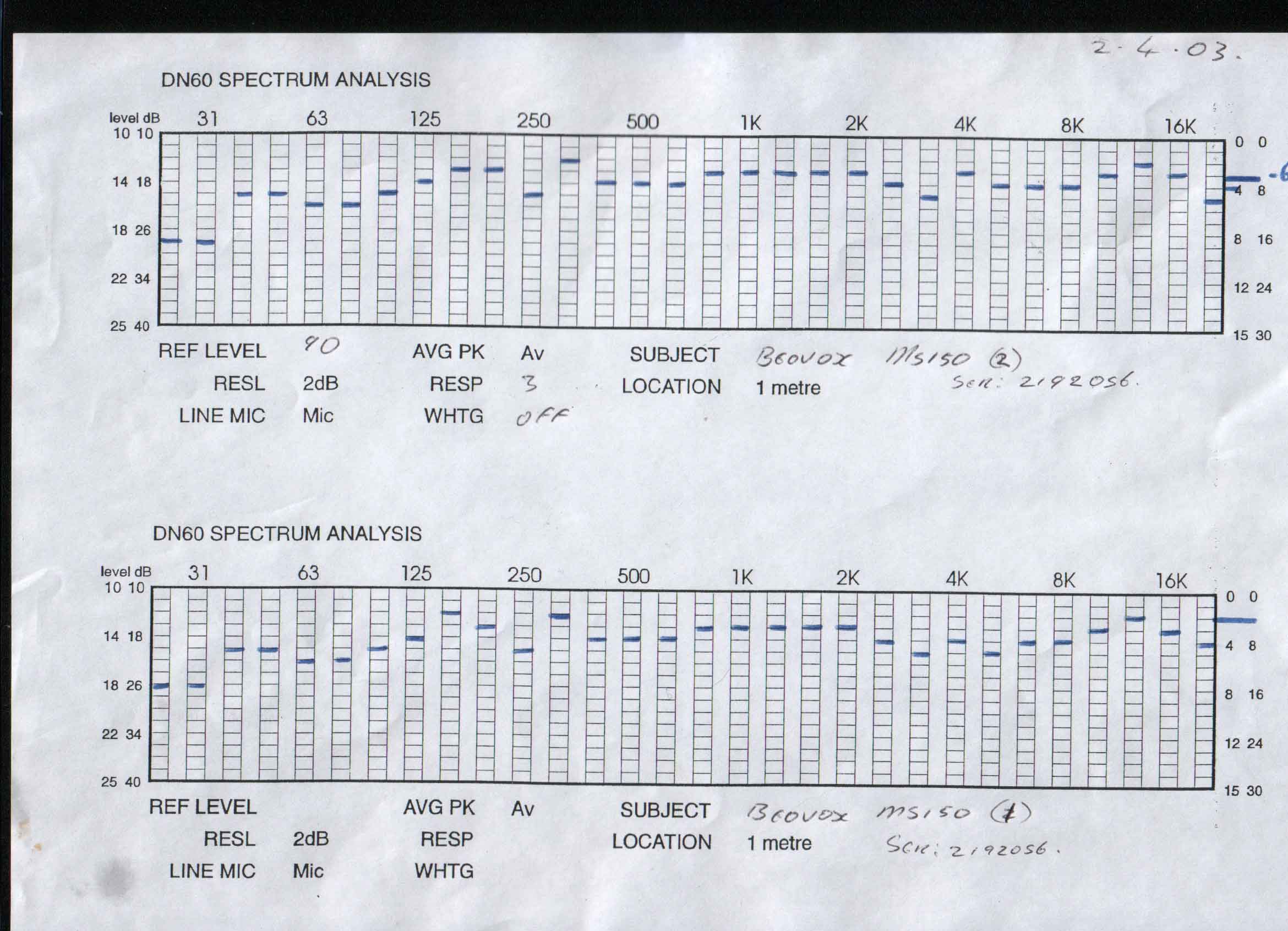

Liebe Fachleute, irgendwie bin ich auf die Idee gekommen mir selbst Stand-Lautsprecher bauen zu wollen. Ich bin angefixt… Leider habe ich bisher nur einen Verstärker (Teac A-H380 – 6 Ohm – 2x 45 Watt), handwerkliche Begabung (Schreiner) und ca. 300-400€ (ohne Material für Gehäuse). Vom Aussehen, das ist für mich ziemlich wichtig, kann ich mir vorstellen dass es in die Richtung der B&O Beovox MS150.2 geht. Ich konnte auch noch nicht rausfinden, welchen Einfluss die Form der Lautsprecher auf den Klang hat. Beovox 150Meine Musikrichtung ist etwas zwischen Trap und Hip-Hop aber auch einfach mal Radio (Rock/Pop). Der zu beschallende Raum misst ca. 30 qm bei einer Raumhöhe von 3 Metern. Ich sehe das ganze ein bisschen als Experiment, um mich auszuprobieren und etwas Neues zu lernen. Nach jahrelangem Musikhören in einem altem Auto und über Bluetooth-Boxen freue ich mich schon wieder richtig auf klare und präzise Klangerlebnisse, vielleicht sogar der Spitzenklasse . Meint ihr, dass das realistisch ist und kann mir jemand Chassis empfehlen, bzw. Bauteile die unabdingbar sind? Das Gehäuse zu bauen stellt für mich kein Problem dar, was mir Schwierigkeiten berietet ist die Vielzahl an Informationen im Netz – ich bin komplett überfordert. Wie nett es wäre, wenn mir jemand ein bisschen erklären könnte auf was ich achten muss und ob mein Vorhaben Sinn macht. Oder es einfacher wäre einfach fertige Lautsprecher zu kaufen. Vielen Dank im Voraus, Lukas |

Hallo Lukas, der MS150 hat unter den B&O Freunden einen sehr guten Ruf. Das ist ein Lautsprecher mit ordentlich Membranfläche und einem linearen Frequenzgang. Schau hier: https://archivedforu...ctrum_2D00_analy.jpgNur warum kaufst du dir nicht ein paar alte Beovoxe und restaurierst die? Ist doch einfacher als alles nachbauen zu wollen? Also die schräge Front, dann noch ne Weiche mit Uniphase Konzept? Das ist alles nicht so einfach... Gruss Christian |
