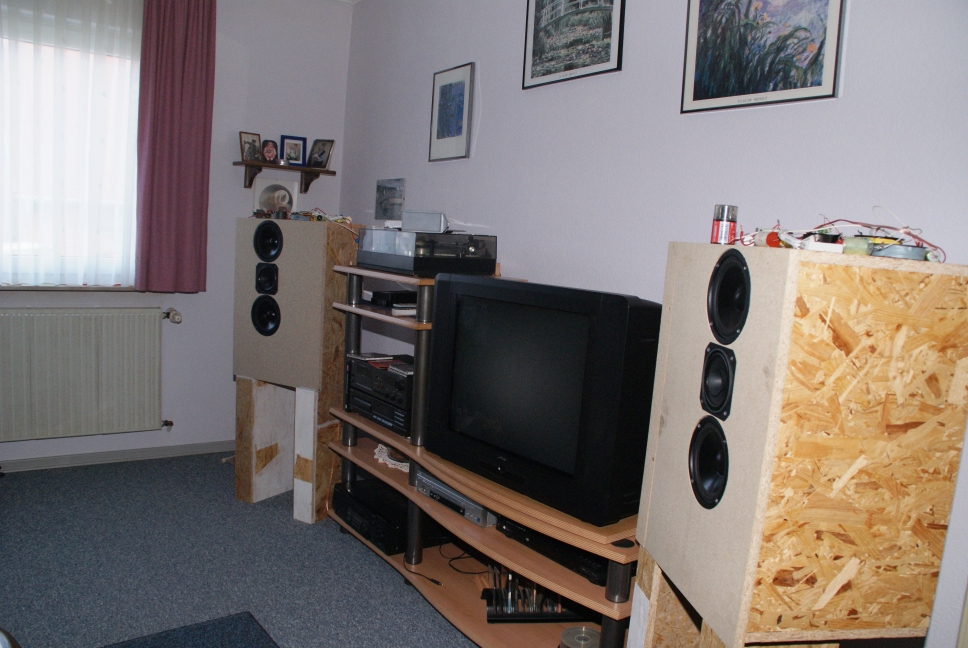

Wein Wohnzimmer befindet sich in Hemmingen / Kreis Ludwigsburg

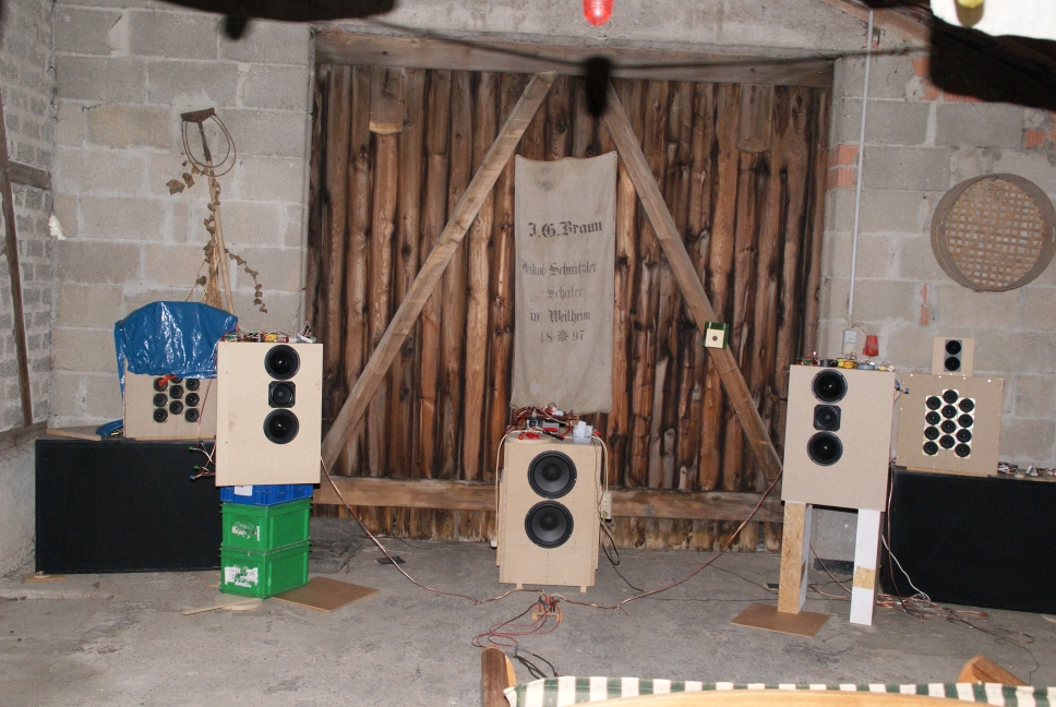

Habe mich heute noch mal ein wenig länger in der Scheune aufgehalten als vorgesehen, ich wollte ja nur eine Nachmessung machen.
Da musste ich natürlich noch mal die Lauscher draufhalten und entschloss mich nach der Messung noch eine kleine Änderung der Weiche vorzunehmen, da mir dennoch der BB im oberen Mittenbereich noch minimal zu "plärrig" vorkam.
Jetzt ist für mich das Klangbild "eingerastet" und bin nun, es sei denn jemand beweist mir das Gegenteil, der Meinung daß das Konzept nun ausgereizt ist.
Bin jetzt wirklich gespannt auf eure und meine Eindrücke bei Wohnzimmerhörtest.

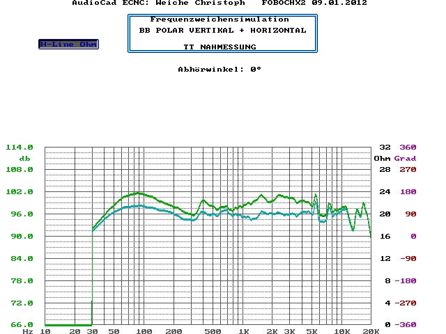

#457 erstellt: 09. Jan 2012, 12:46
Hallo,
kurz noch der Vergleich der Weiche CHX2 gegen meine aktuelle Version:
Das Gleiche mit eingespielten Nahfeldmessungen im Bass:
Viele Grüße
Peter

#460 erstellt: 13. Jan 2012, 07:23
Noch eine kleine Ergänzung:
Die erste Messbox hatte ja keinen Unterbau. Für morgen gibt es deshalb einen, der die Messbox hinsichtlich Abstrahlung der Box mit Füßen recht nahe bringt. Hier ein Bild vom Prototyp:
Bild_Boxschemel
Ist noch nicht vollends verklebt und wird noch mit Schrauben gesichert.
Die Holzliste wird noch ein paar Tage dauern, dann gibt es jedoch 2 Stände. Eine Liste für die Box mit volumenaktiven Füßen und eine für eine Box mit "separatem" Unterbau. Den Schemel kann ich dann als Beispiel auch mit liefern.
Bin gespannt auf morgen.

#464 erstellt: 14. Jan 2012, 18:59
Die Forenbox Team "Süd" ist fertig!!!
Jaaahaaa, wär hätte das gedacht...
Nachdem wir heute (sonicfurby, P. Krips, und ich) beim Peter einen letzten Q-Check der Box durchgeführt und noch eine minimale Weichenänderung vorgenommen haben, war es vollbracht.
Schon anfangs waren Frauenstimmen etwas vorlaut...was uns zu einer leichten Korrektur bewog. Doch die dann gehörten, sehr kritischen Aufnahmen zwangen uns dann doch noch zu einer weiteren Modifikation, die zu einer sehr neutralen, harmonischen und für unsere 6 Ohren sehr zugänglichen Abstimmung führte. Es gilt, was ich schon nach der Scheunensession schrieb...die Box verweigert keine Kost. .
Zudem haben wir die Chance genutzt einen Add-On-Mod zu testen, den aber bitte sonic und/oder Peter beschreiben. Die Box braucht ihn nicht zwingend (und manche werden ihn nicht unbedingt mögen), er sorgt aber dafür, dass die Box einer weiteren Hörergruppe leichter zugänglich ist.
Was wird folgen: Wir (Peter und ich) werden uns jetzt an die Doku setzen und auch mal durchkalkulieren, was der Spaß letztendlich kostet. Das kann aber ein paar Tage dauern, da wir beide wenig Zeit haben.
In Summe war es ein sehr gelungener Tag, mit guter Musik und einem sehr, sehr guten Ergebnis. Und darauf stoße ich an

zunächst mal ein paar Bilder:
Zunächst mal von der Scheunenhörrunde...
http://www.diy-hifi-...d=420&pictureid=6993
Vom Samstag:
Jens (sonicfurby) bei der Arbeit.....
http://www.diy-hifi-...d=420&pictureid=6994
Man beachte seinen überaus konzentrierten Zustand....
Derweil Sven (bAD_kARMA) im Abseits.....
Die Aufstellung der Boxen:
http://www.diy-hifi-...d=420&pictureid=6995
Und eine Box "Nahfeld".....

Wie es der Zufall so will, war ich gerade an dem Thema dran....
Ich hatte während der Weichenentwicklung ja auch das ganze mit deaktivierter Impedanzlinearisierung getestet.
Nun habe ich mit der Nahfeldmessung der TT's und der Weiche ein paar Varianten simuliert, indem man den R im Saugkreis variiert.
Von unten nach oben:
Zur Orientierung: der Bezugspegel der Box liegt bei 97 dB (nicht kalibriert !)
1. derzeitige Weiche mit 12 Ohm Widerstand
Bafflestep kaum kompensiert.
2. 22 Ohm Widerstand, Pegelgewinn 1,5 dB
Bafflestep stärker kompensiert
3. 56 Ohm Widerstand (12 + 22 + 22) weiter 1,5 dB Pegelgewinn, Bafflestep eigentlich schon überkompensiert.
4. ohne Saugkreis, meiner Meinung nach schon zuviel des Guten (wie eigentlich auch Variante 3), da gibt es dann auch schon Auswirkungen auf die Summenbildung. Ausserdem rutscht da der Peak und f3 nach oben.
Mit anderen Worten:
Wer sich noch zusätzlich zwei Widerstände a 22 Ohm leistet, kann das Bassvolumen feinfühlig an seinen Raum / seinen Geschmack anpassen (12, 22, 34, 44, 56 Ohm)
Wobei ich dennoch empfehlen würde, zunächst ausgiebig die Original-Variante anzuhören, da nicht gleich auf Anhieb der schlankere Bass als der eigentlich bessere Bass empfunden wird.
Dafür habe ich auch etliche Jahre gebraucht......

#480 erstellt: 18. Jan 2012, 20:57
Hallo,
die Diskussion mit Christoph (CHX) ist in ein anderes Forum verlagert.
Ich werde die Nahfeldmessungen der TT am Wochenende erneut machen, da ich die auch in Post 479 verwendeten Simus mit der 4 ohm-Variante, allerdings mit eingefügtem 1-Ohm Widerstand (wegen Weichenenflüssen) gemacht habe.
In der 16 Ohm Variante haben wir aber einen relativ deutlich niedrigeren Serien - R (1,13 Ohm) daher ist Qtc niedriger und der Kurvenverlauf etwas flacher.
Wenn ich die Messungen habe, zeige ich die obigen Simus noch einmal.....
Viele Grüße
Peter
