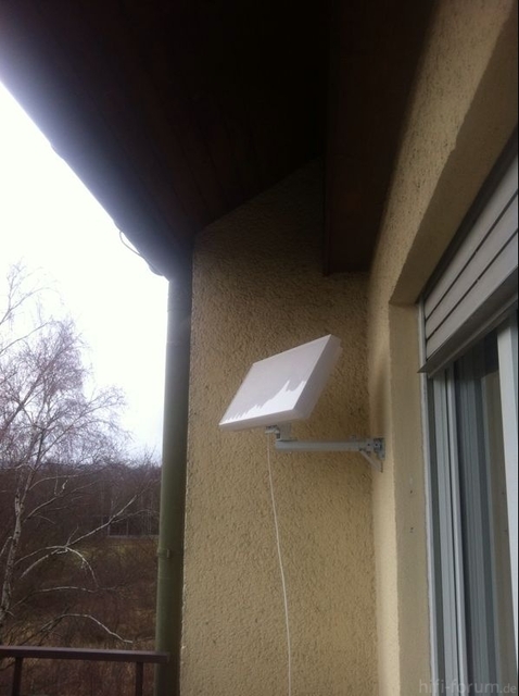

ich habe gestern meine Selfsat-Schüssel Aufgebaut und montiert. Es handelt sich dabei um eine Selfsat H21D2.
Ich hab ein ziemlich gutes Kabel von Kathrein LCD 111 und die dazu gehörigen F-Stecker gekauft und diese ziemlich gut ( glaube ich :-) ) zusammen gesteckt.
Ich habe perfekt freie Sicht auf den den Astra-Sat und auch die Paraboll-Schüssel von meinem Vater (5 Meter weiter weg) hab ich als Orientierung genommen, jedoch habe ich immer 0% Signal.
Mehr als 45° freie Sicht zur oberen Dachrinne.
Es handelt dabei um eine HD-Festplattenrecievier von SKY.
Was könnte ich den falsch machen?
Vielleicht doch die Dachrinne?
Vielen dank euch im Vorraus

Ungefähr nützt gar nichts, du musst schon recht genau in die richtige Richtung ausrichten, um das Signal zu empfangen.

Kann es vielleicht doch sein das ich durch die Überdachung kein Signal bekommen? Ich glaube ich hab schon ziemlich genau alles Eingestellt
hgdo
Moderator
#5 erstellt: 15. Dez 2011, 17:44
Nein, das glaube ich nicht.
Man kann eine Schüssel nicht nach Augenmaß und Kompass einstellen.
Wenn die Anzeige an der Schüssel einigermaßen genau ist, kann man die Elevation damit provisorisch festlegen.
Die horizontale Ausrichtung macht man, indem man die Schüssel in Steps von wenigen Millimetern schwenkt und dann immer ein paar Sekunden wartet, ob die Signalqualität besser wird. Dazu braucht man einen Helfer, der die Werte für die Signalqualität am Bildschirm beobachtet und per Telefon an den Mann an der Schüssel durchgibt.
Wenn die horizontale Position stimmt, optimiert man in gleicher Weise noch die Elevation.
Denke ich schon.Ich würde die Antenne erst mal tiefer setzen.
Hier im Forum schrieb auch mal einer ,das er seine Self Sat freihändig zu Testzwecken ausgerichtet hat.Ob das funktioniert ,kann ich dir nicht sagen. Ist aber besser das zutesten,als gleich neue Löcher tiefer zu bohren.

Der Skew-Winkel ist die "Schieflage" der Selfsat. In Dtl. kann man problemlos diesen Winkel auf 0° belassen, wenn man Astra 19.2 fokussiert, sprich die Oberkante der Selfsat ist dann waagerecht.
Wozu Du einen Teil der Haltevorrichtung für die Fenstermontage mit montiert hast, bleibt wohl Dein Geheimnis.
Montagebilder aus Selfsat-Thread
Die Selfsat hängt wohl etwas zu hoch.
Die Elevation mit >33° ist es vermutlich ebenfalls, ich würde mit 30° anfangen und mich dann langsam nach oben arbeiten. Die Tabellenwerte im Anhang der BDA sind nicht sonderlich zu gebrauchen, ist anhängig vom Wohnort.
Ich würde zunächst einmal die Antenne von der Haltestange abschrauben und sie auf dem Geländer manuell zum Sat ausrichten. Das geht mit ein wenig Feingefühl relativ gut.
Empfängst Du auf diese Weise überhaupt nix, dann hast Du bei der Montage der F-Stecker wohl was falsch gemacht.

Ist mir schon klar das ich es dann weiter unten Montieren muss. Ich wollte halt nur wissen ob es auch wirklich daran liegt das ich es zu weit oben Montiert habe, bevor ich alles nochmal abbaue, die Löcher neu Bohre und die alten löscher zu spachtel. Ich wollte halt sicher gehen!

....In Dtl. kann man problemlos diesen Winkel auf 0° belassen, wenn man Astra 19.2 fokussiert, sprich die Oberkante der Selfsat ist dann waagerecht.
Ich habe bei einem Programm im Web die exakten Koordinaten für die Schüssel eigegen und rechnen lassen.... es sind nur 2 °. Also fast waagrecht.
Ich hab dem gesamten Aufbau von anfang an nicht ganz vertraut. Bin angehänder Maschinenbau Ing. und ich dachte das es wegen der dynamischen Belastung etwas knapp mit der Tragelast wird (Hebelarm ziemlich lang). Mit der Haltevorrichtung(dachet ich) macht das die ganze Sache stabiler und ruckelfreier, da ich es ganz fest an die Wand ran montiert habe!
Das werde ich glech mal probieren.

Also...endlich ist es geschafft!
ich hab wirklich lange rum gemacht. Millimeter für Millimeter. Winkel für Winkel.
Und am ende hab ich es geschafft.
Fertig
(leider schwankt die Signal stärke immer wieder zwichen 75-90%, hier nur eine Moment aufnahme.
Die F-Stecker waren ok
Die höhe (Winkel zum Dach) war ok.
Alles hat gepasst.
Das Problem war nur das es so extrem sensibel ist.
Mit 3-4° ändert sich die Signal stärke von 0 auf 80.
Fazit: Ich hätte auch genauso gut einnen kleinen Spiegel kaufen können. Hätte damit Geld und Nerven gespart und hätte wahrscheinlich bessere Signal Werte. Außerdem so klein ist es nicht mit der Stange und so zuammen.
