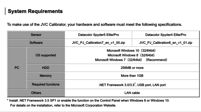

--Torben--
#818 erstellt: 07. Dez 2017, 16:29
AB0F0B53-7861-402F-80C1-1B5A23D6CE39

#820 erstellt: 07. Dez 2017, 17:58
@Torben,
das kenne ich natürlich, aber ich habe mal irgendwo gelesen, das es Probleme mit den unterschiedlichen Betriebssystemen gegeben hat.
Ich finde das aber nicht mehr, deshalb die Frage.
@Nudigator,
zum MacBook bräuchte ich noch die passenden Adapter um Projektor und Sensor anzuschließen, da meine ich ein das ein gebrauchtes Notebook billiger ist.
Ich habe schon welche für um die 100€ gefunden.
Aber dann ist es ja gut wenn’s keine Probleme mit Win10 gibt,
Danke

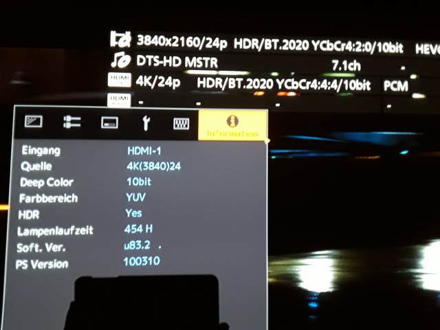

Jogitronic
#834 erstellt: 24. Mrz 2018, 19:32
guesswho999 (Beitrag #832) schrieb:
Du hast für 4k 50/60Hz 4:4:4 eingestellt und willst HDR ausgeben? Das wird so nichts, weil die Datenrate damit außerhalb der Spezifikation für HDMI 2.0 liegt. Stell da am besten 4:2:2 oder 4:2:0 ein.
Doch, bei Filmen kann man machen
Pana+JVC
[Beitrag von Jogitronic am 24. Mrz 2018, 19:33 bearbeitet]
guesswho999
#835 erstellt: 24. Mrz 2018, 19:39
Ja, bei Filmen mit 24p. Das stimmt.
Aber im ersten Screenshot des Info-Menüs stehen 4k, 50 Hz und HDR. Und damit bleiben bei Player-Einstellung 4:4:4 nur noch 8bit übrig.

Wie zeigt ein X7000 HDR an ? Ich habe auch einen X7000 und der zeigt nicht an ob es sich um HDR handelt.
Grüße Bernd
hotred
#845 erstellt: 26. Mrz 2018, 17:44
Auf der Signal Info Seite im Menü - Fenster ganz rechts
Jogitronic
#846 erstellt: 26. Mrz 2018, 17:47
Da im Infomenü immer HDR angezeigt wird, ist die Anzeige nicht geeignet um auf eine "aktive" HDR-Zuspielung zu schliessen

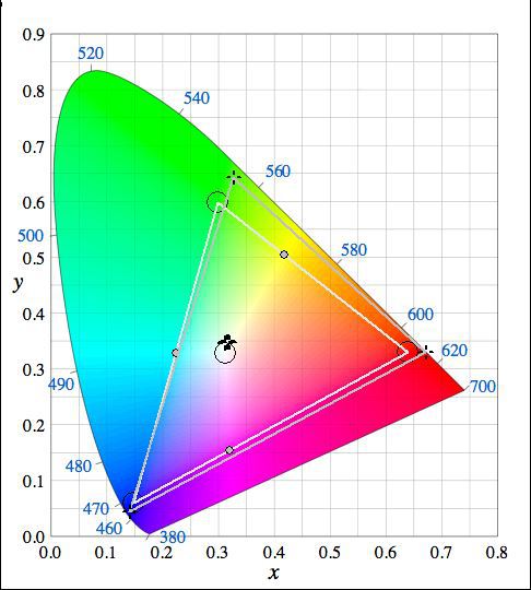

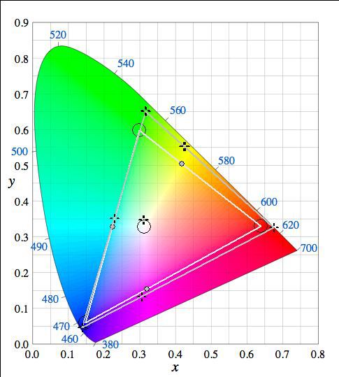

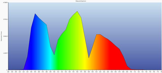

Da es in diesem Thread laut Titel auch um "Messungen" und "Farbraum" geht, garniere ich ihn mal mit ein paar Messcharts.
ChromaPure hat ein nettes neues Feature bekommen. Es kann das gemessene Spektrum eines i1 Pro 2 grafisch auswerten.
Beim Wechsel von niedrigen auf hohen Lampenmodus ändert sich nicht nur die Helligkeit sondern auch das Spektrum.
niedriger Lampenmodus
JVC_Spectrum_Low
hoher Lampenmodus
JVC_Spectrum_High
Damit lässt sich immerhin erklären, warum manche Geräte im hohen Lampenmodus Rec.709 zu 100% abdecken können und im niedrigen nicht.
niedriger Lampenmodus, nativer Farbraum
X9500_nat_low
hoher Lampenmodus, nativer Farbraum
X9500_nat_high
Es gibt aber auch Geräte, die Rec.709 zu 100% (und mehr) im niedrigen Lampenmodus schaffen. Mein letzter X5000 gehörte dazu. Es streut also wieder ganz schön. Ich konnte das Spektrum aber nicht mehr messen und vergleichen.
Interessant wäre es, wie das bei den neueren Lampen aussieht, die teilweise nicht so viel Licht abgeben.

Jogitronic (Beitrag #843) schrieb:
Und hast du das auch mal konkret getestet - und wenn ja, mit welchen Geräten ?
Fakt ist, mein X7000 zeigt HDR an, ohne das HDR-Content zugespielt wird.
Konkret getestet mit einem UB900, das ist übrigends auch bei 1080p Zuspielung so.
Ja, habe ich mit meinen Geräten getestet, siehe Signatur. Dann machen einige Zuspieler etwas nicht richtig....
[Beitrag von hgdo am 15. Apr 2018, 21:09 bearbeitet]
Jogitronic
#849 erstellt: 28. Mrz 2018, 17:04
So, ich habe mal meinen K8500 entstaubt und angeschlossen, auch bei mir erscheint die HDR-Anzeige bei dem Player nicht.
guesswho999
#850 erstellt: 28. Mrz 2018, 20:46
Dann hatte ich das richtig in Erinnerung.
Meine JVCs haben seit über einem Jahr schon kein HDR-Flag mehr gesehen.
