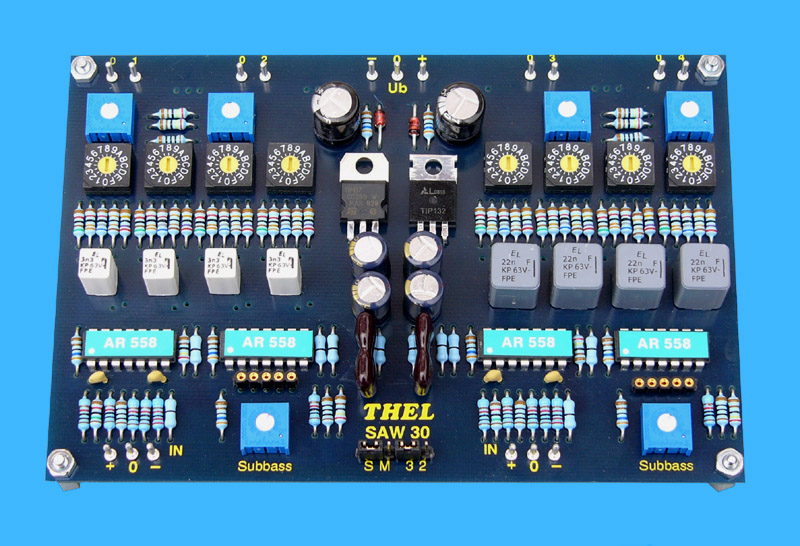

Hallo zusammen, ich hätte mal eine Frage bezüglich der Frequenzweichen. Habe mit ein paar Kollegen aus älteren Komponenten eine neue Standbox mit Ordentlichem Gehäuse gebaut, leider ist die dazugehörige Weiche defekt. Da uns ein Skytec Sky 600 Verstärker zur Verfügung steht, welcher zwei eingangs Signale getrennt verstärken kann, haben wir uns gefragt, ob wir mit einer 2-Wege Passivweiche + Verstärker eine Aktivweiche entstehen lassen können. Falls das so einfach möglich ist, stellt sich die Frage, ob das Signal, welches von einem Laptop oder Handy kommt, die vorgeschaltete Passivweiche überlebt, da diese ja für mehr Input ausgelegt sein müsste, oder ob ein Vorverstärker notwendig ist. Vielen Dank für eure Hilfe |

hallo mit 2 endstufenkanälen kann man nur eine box aktiv fahren , für 2 boxen brauchst da 4 endstufenkanäle was ist denn an den weichen defekt ? Mfg Kai |

hallo aktiv heisst pro lautsprecherchassis ein endstufenkanal hast die hochtöner ( vermute ich mal ) mal gemessen ? widerstand ? Mfg Kai |

Ich möchte ein wenig Begriffserklärung vornehmen:
Der Unterschied einer passiven und aktiven Weiche lässt sich recht einfach erklären: eine passive Weiche beruht lediglich auf passiven Bauelementen (Kondensator, Spule, Widerstand). Eine aktive Weiche setzt zusätzlich auf aktive Bauelemente, also mindestens einen Transistor. Üblicherweise wird eine Gruppe von Transistoren zu einen Operationsverstärker zusammen geschaltet.
Als Aktivlautsprecher bezeichnet man einen Lautsprecher mit einem eingebautem Verstärker. Dabei ist es für die Definition erst mal völlig unerheblich, ob die Frequenztrennung für verschiedene Chassis im Gehäuse passiv oder aktiv vorgenommen werden; ob es also für jedes Chassis einen eigenen Verstärkerkanal gibt. [Beitrag von Car-Hifi am 05. Nov 2016, 14:36 bearbeitet] |

Aha ok danke, jetzt kommt Licht ins Dunkle. ![]() Die Idee sie zu öffnen und nach dem Fehler zu suchen hatten wir bereits schon, leider war das Gehäuse verklebt und in einer dicken Schicht schwarzem Plastik eingeschweißt. Beim Versuch des Öffnens wurde sowohl das Gehäuse, als auch die Platine zerstört. Beides wurde bereits entsorgt, sorry. Dann bedeutet das, dass Version 1 und 2 auf dem angehängten jpg klanglich dasselbe Ergebnis liefern? ![]() Vielen Dank für eure Unterstützung |

hallo bei nummer 2 muss eine aktivweiche sein , keine passivweiche so sieht sowas aus ( ohne gehäuse ) http://www.thel-audioworld.de/module/saw/SAW30-3.jpgfür`s selbe geld bekommst aber auch sowas was die abstimmerei etwas einfacher macht und deutlich mehr kann http://www.oaudio.de/MiniDSP/miniDSP-2x4-Boxed.htmlMfg Kai |
