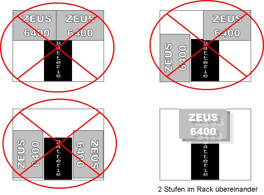

also nimm das cinch was an radio an front angeschlossen ist an einer amp kanal 1+2 fürs system,kanal 3+4 an der selben amp wird dann für den bass genommen und am sub out angeschlossen. rear out wird wie du schon gesagt hast via Y-Stecker an die andere amp angeschlossen und treibt dann die kicker an. wenn dann nämlich die kicker zu heftig kommen dann kannste ein bissl mehr nach vorne faiden und so die balance zwischen kicker und system ausgleichen. bass wird dann eh seperat über sub out geregelt. wo kommst du eigentlich her? würd deine anlage dann mal sehr geren hören wenn sie fertig eingebaut ist! |
A-Abraxas
Inventar |
#53
erstellt: 10. Nov 2004, 15:28
Hallo, das mit dem Cinch-Anschluss ist i.O., würde ich auch so machen .Ich hab´ mir grad´ nochmal die Bilder der Türverkleidungen und Doorboards angesehen - da solltest Du noch zusehen, diese zu verstärken / stabilisieren / beschweren. Sonst wippen / schwingen diese im (Gegen-)takt zur Musik und der schöne Kickbass wird dadurch teilweise ausgelöscht .Am besten mit GFK verstärken und danach zusätzlich noch mit Bitumenmatten bekleben (alles von "hinten" versteht sich...). Geht natürlich nur soviel / dick, daß die Verkleidung noch ranpasst .Bei der Montage der Verkleidung mitsamt dem Doorboard noch mit zusätzlichen Schrauben am Türblech befestigen - z.B. durch die Öffnungen der 16er. Je stabiler desto be(ä)sser ! Viele Grüße |

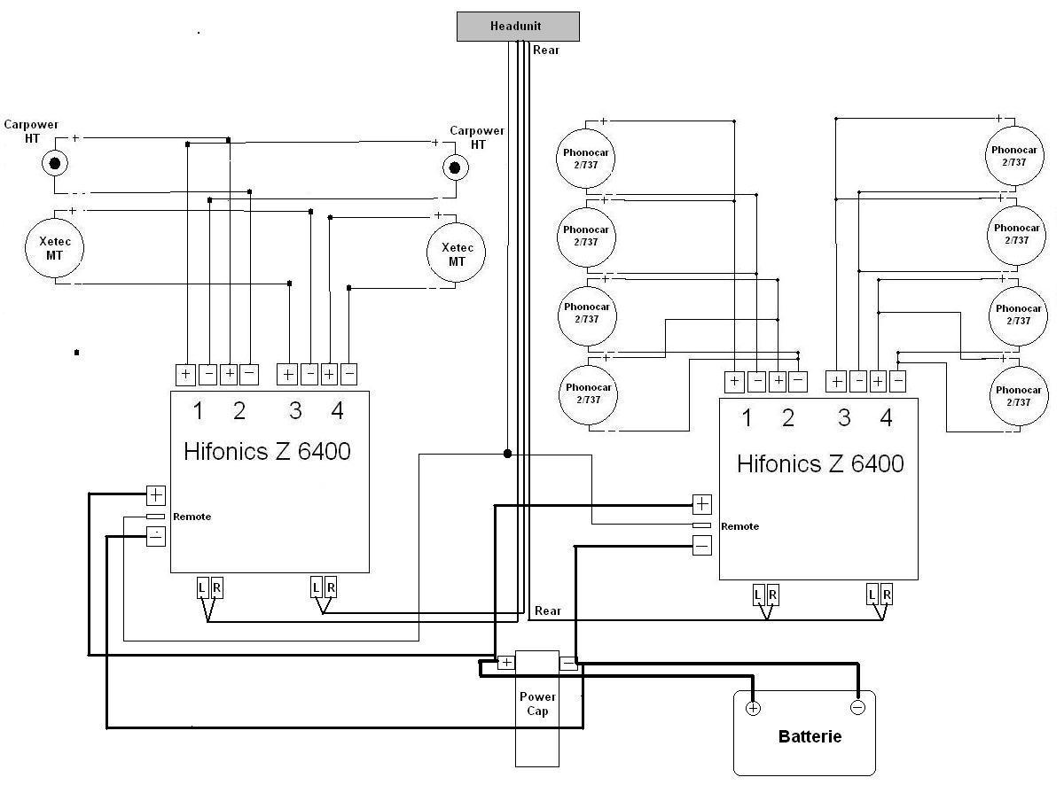

#57
erstellt: 10. Nov 2004, 16:11

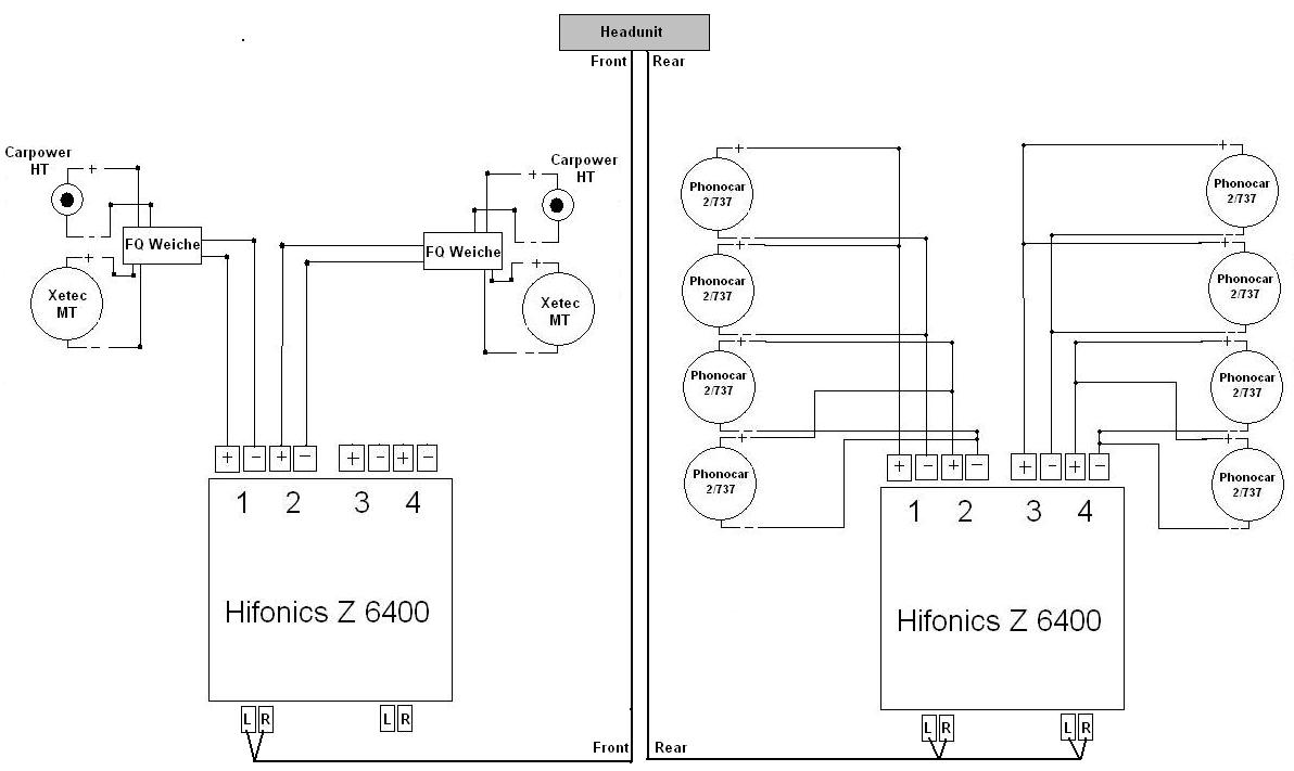

Hier noch einmal den super Anschlussplan vervollständigt, schaut doch mal rein ob das so passt. Viele Grüße Nico http://www.zroadster...dFront-Hifonics2.jpg [Beitrag von roadsterhh am 10. Nov 2004, 16:13 bearbeitet] |

#58
erstellt: 10. Nov 2004, 16:57
ja ist richtig. so hab ich gemeint. und an dem leeren kanalpaar kommt dann der subout dran. |

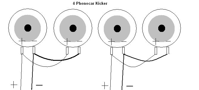

Ist es eigentlich egal ob ich die jeweils 2 Kicker in Reihe oder Parallel schaltet ? Vorteil ist nämlich das die gute Jehnert Verkabelung schon fertig angebracht ist, diese ist allerdings in Reihe geschaltet und nicht wie im Anschlussplan parallel. |
ls4
Inventar |
#60
erstellt: 10. Nov 2004, 20:12
nein du solltest schon so anschließen sonst bekommen sie nur 10watt oder so *gg Ich bin immernoch für die Vollaktivlösung, da du ja jetzt am z6400 noch 2 kanäle freihast. die aktivweicehn sind denke ich besser und die einstellungsmöglichkeiten vielfältiger, sowie die regelung am radio schöner und die leistung größer Bye Ls4 |

Hallo, nach HH kann ich nicht kommen - aber Deine Kickbässe kannst Du einfach parallel schalten, indem Du das Kabel erst an einen der Kickbässe führst und dann weiter an den nächsten . So braucht nichts "zusammengezwirbelt" werden, was gerade im Auto und erst recht in der Tür nicht allzu dauerhaft sein würde.Viele Grüße |

#67
erstellt: 11. Nov 2004, 12:49
So, habe davon auch mal einen Anschlußplan gemacht um Missverständnisse zu vermeiden. Meinst du ungefähr so ? http://www.zroadster...plan_Kicker_only.jpg |

Mir ist gerade aufgefallen das der LP Filter der ZEUS 6400 nur von 10 - 1200Hz geht. Hab aber gelesen das man die Carpower Hochtöner bei 2500 hz trennen sollte. Kann ich die nun überhaupt aktiv (direkt) über die Endstufe laufen lassen OHNE irgendeine Weiche ? |
A-Abraxas
Inventar |
#69
erstellt: 11. Nov 2004, 13:04
Ja - genau so ! Bei einer Trennung des HT bei 1200Hz ist dieser nur noch sehr eingeschränkt belastbar und wird auch reichlich "Klirr" bringen - ich würde (sowieso) eine passive Trennung zwischen MT und HT bevorzugen. |

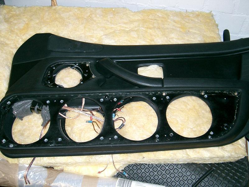

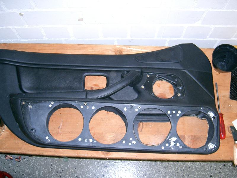

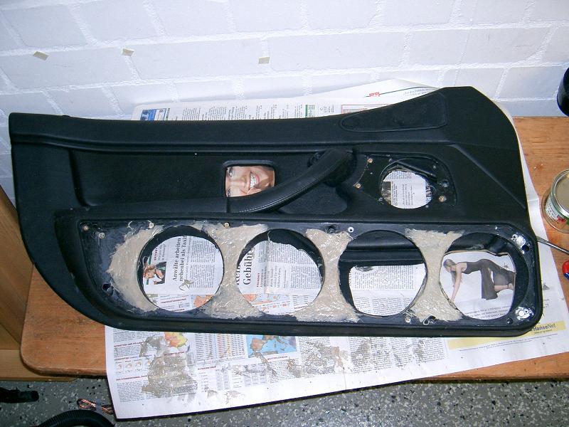

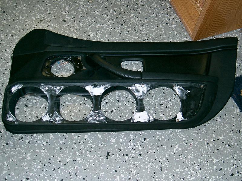

Moin Leute, saß gerade 2 Std. dran und habe vorne an den Dobos die Bohrlöcher gespachtelt und die Rückseite der Dobos erstmal grob mit Bitumen gedämmt. Das werde ich die nächste Woche nochmal ein bißchen perfektionieren. Die gespachtelte Vorderseite wird nun noch von hinten an den Bohrstellen mit kleinen MDF Platten stabilisiert, dann wird die Vorderseite mit Leder bezogen und die Kicker (hol ich morgen bei der Post ab)eingeschraubt. Morgen und Dienstag gehts zum Bekannten zum Kabelverlegen. Die Xetec Weichen habe ich soeben ersteigert, die 2 ZEUS 6400 sollten morgen da sein. Boah ist das ne arbeit... Kennt ihr das, wenn man zwischendurch einfach mal voll den Bock dran verliert ?!? Viele Grüße Nico ![]() +++++ BILDER +++++ Vorderseite Dobos VORHER : http://www.zroadster.com/galerie/data/500/2324CIMG0989.JPGVorderseite Dobos NACHHER : http://www.zroadster.com/galerie/data/500/2324CIMG1002.JPGRückseite Dobos VORHER : http://www.zroadster.com/galerie/data/500/2324CIMG0992.JPGRückseite Dobos NACHHER : http://www.zroadster.com/galerie/data/500/2324CIMG1008.JPG [Beitrag von roadsterhh am 14. Nov 2004, 21:28 bearbeitet] |

Ach so, habe da nochmal eine Frage : Ich hatte mich ja nun doch für die PASSIVE Trennung meiner Carpower HT und der XETEC MT entschieden, weil die ZEUS 6400 nur bis 1500 hz trennt. Nun kann mein 9835 Headunit ja aber weit darüber trennen ! Also um die 4 khz rum ! Ist es dann doch möglich die HT und MT aktiv zu betreiben, in dem ich sie einfach über die Headunit Weiche trenne ? Bitte um Info ! Dankööö ! |

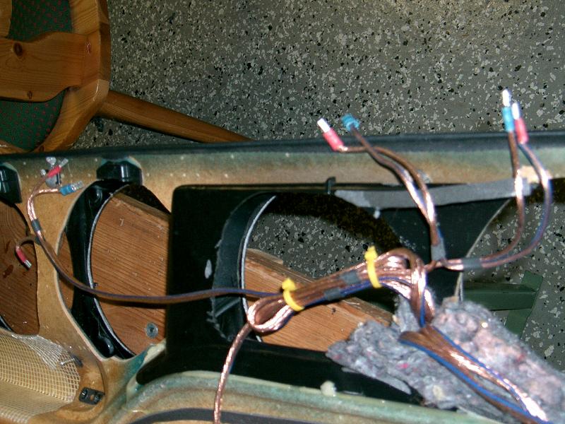

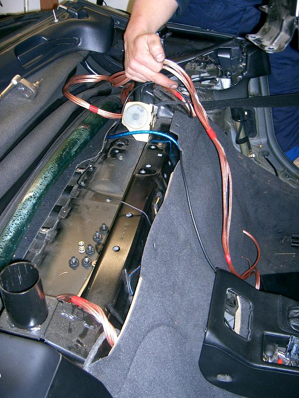

Habe heute Kabel verlegt. JUHU ! Zusammen mit einem Bekannten haben wir quasi das komplette Auto auseinandergenommen. Wir haben verlegt : - Fahrerseite : 3 x 2,5mm² + 1 x 1,5mm² - Beifahrerseite : 3 x 2,5mm² + 1 x 1,5mm² - Mittelkonsole : 1 x 3fach Chinchkabel + seperate 0,75mm² Remote Leitung Das war ein ganz schöner Akt. Es muss die komplette Konsole zwischen den Sitzen sowie die Überrollbügel etc. abgebaut werden. Dann haben wir ohne Kreuzung oder zusammenlegung der Chinch und Audiokabel alles durch eigene Öffnungen vom Kofferraum, durch den Verdeckkasten in den Innenraum gezogen. Die Handgriffe saßen und zu zweit haben wir gute 2,5 Std. gebraucht, ist aber auch ne super saubere Arbeit geworden. Was jetzt noch fehlt ist das verlegen IN die Türen. Das machen wir die Tage, müssen den Stopfen großzügig durchbohren. Hier ein Paar Bilder von der Verlegungs-Action : ------------------------------------------------- http://www.zroadster.com/galerie/data/500/2324CIMG1013.JPG http://www.zroadster.com/galerie/data/500/2324CIMG1018.JPGHabe noch ein kleines Problem mit meinen Doorboards: Habe heute meine Phonocar Kicker bekommen, heisse Teile, wahnsinns Magneten. Habe sie Testweise mal am Board angesetzt und mir ist aufgefallen das sie an manchen Stellen (an den Stegen zwischen den Speakeraufnahme Löchern) leider nicht ganz bündig aufliegen. Diese Stege sind leider leicht nach innen gedrückt. Man könnte es natürlich relativ einfach mit GFK oder Spachtel oder einer MDF Platte wieder ausgleichen aber dann erhöhrt sich die gesamte Geschichte und das möchte ich nicht. Es soll zum Schutz und zur dezenten Optik ja auf jeden Fall eine Abdeckung drauf, die dann nicht mehr passen würde. Hatte mir überlegt ob ich von hinten einfach ein bißchen MDF mít Druck dahinter schraube um die Wölbung auszugleichen. Sonst jemand noch eine andere Idee die leichte Innenwölbung zu begradigen ? Grüße Nico |

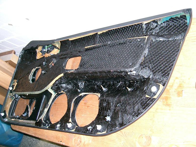

Puuuhh... gerade 2 Std. die andere Innerntürverkleidung mit Bitumen gedämmt und noch beide Doorboards vorne sauber geschliffen und ein paar Bohrung gesetzt.... Dat wird noch ne arbeit die Doorboards da fest ranzukriegen und erst das bündige Abschließen der Kicker auf dem Board.... |

#93
erstellt: 17. Nov 2004, 12:51

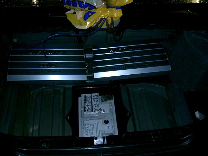

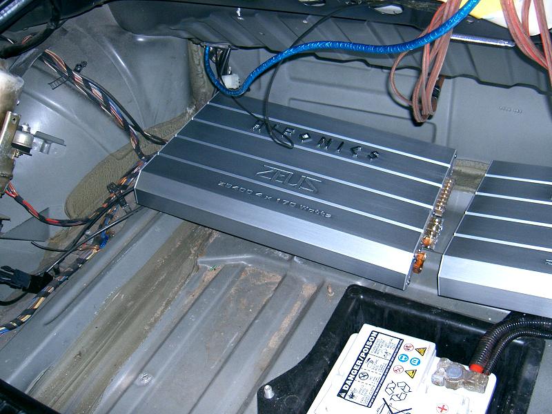

Mohhoooiin, ich mal wieder. Habe gerade mal den Anschlußplan fertige gestellt. Neu ist jetzt u.a. die aktive HT MT Ansteuerung sowie das Remote Kabel und die Stromversorgung. Prüft doch mal bitte ob das so passt. Ach so, Frage dazu. Da ja meine Batterie quasi genau neben den Stufen und dem Power cap liegt, ist es sinnvoll Masse direkt an die Batterie und nicht an einem erdenden Karosseriepunkt zu befestigen ? (aufgrund des etwas größer dimensionierten Motors ist meine Batterie ja im Kofferraum) Hier der Plan : http://www.zroadster...chlussplan_Final.jpg |
Puredoze
Stammgast |
#94
erstellt: 17. Nov 2004, 16:09
hi, klar die masse direkt von der batterie nehmen. hab ich auch gemacht (e36). beim anschluss musste aber was anders machen. du willst ja dein system aktiv betreiben dann musste die MTs auf kanal 1+2 und die HTs auf kanal 3+4 laufen lassen weil du die dann getrennt von einander einstellen kannst. die kicker müssen dann über den subout angesteuert werden was auch noch en vorteil hat das du sie seperat regeln kannst. die HTs zb auf front und die MTs auf rear. vorraussetzung ist das du Front und Rear getrennt am radio einstellen kannst. dann kannste Front für die HTs 3500HZ High Pass laufen lassen und die MTs ca 80HZ High Pass / 3500 Low Pass. damit hätteste dann dein system vollaktiv laufen. die Hz angaben sind natürlich nur vorschläge. am besten wie immer ausprobieren. mfg sascha |
roadsterhh
Ist häufiger hier |
#95
erstellt: 17. Nov 2004, 16:16
AAaaah.... genau da war der Fehler, loggisch ! Danke für die Info ! Ja, die nächsten Tage wird hier ein Alpine 9835 eintrudeln, da wird das mit der Regelung kein Problem sein. Hatte es auch genau so vor, HT auf FRONT, MT REAR und die Kicker auf SUB. Was empfiehlst du für die Kicker ? 80hz - 200hz ? |
roadsterhh
Ist häufiger hier |
#96
erstellt: 17. Nov 2004, 16:35
so, hier noch einmal die korrigierten Version ! Danke Sascha ! http://www.zroadster...chlussplan_Final.jpg |

#97
erstellt: 17. Nov 2004, 22:51
n´abend ! So, habe eben mal wieder gebastelt. Folgendes habe ich heute geschafft: Füllgespachtelte Doorboards abgeschliffen http://www.zroadster.com/galerie/data/500/2324CIMG1022.JPGDoorboard mit GFK Spachtel an besagten zu niedrigen Stellen angepasst, glatt geschliffen wird morgen http://www.zroadster.com/galerie/data/500/2324CIMG1023.JPGLeider musste ich auch feststellen das die beiden Endstufen wie gewünscht NICHT in den Kofferraum passen, schaut mal hier : http://www.zroadster.com/galerie/data/500/2324CIMG1025.JPG http://www.zroadster.com/galerie/data/500/2324CIMG1028.JPGHabe auch diverse Kombinationen ausprobiert, hier mal ne Skizze des Kofferraums : http://www.zroadster...Einbau_Endstufen.JPGAlso habe ich vor ein Rack aus Multiplex zu bauen und die Endstufen in Treppenform übereinander zu installieren. Na dann.... |
Klangpurist
Inventar |
#98
erstellt: 17. Nov 2004, 23:01
Mal ehrlich: Das sieht doch auch viel besser aus als wenn man die so plump nebeneinanderlegt Welche Kickbässe nimmst du jetzt eigentlich für das Dobo? Ehrlich gesagt sieht das ganze nicht sehr stabil aus, das wird scheppern wie S**, und mit 2 massiv verbauten Kickbässen hast garantiert mehr Kickbass aber naja, da lässt sich wohl nichts mehr umstimmen |
roadsterhh
Ist häufiger hier |
#99
erstellt: 17. Nov 2004, 23:39
Die Phonocar Kicker kommen rein. Ist schon ziemlich stabil und nun wird die das ganze ja noch mit GFK aufgefüllt. Das wird schon ziemlich ordentlich. Ist ja noch in arbeit... |

#100
erstellt: 18. Nov 2004, 01:50
klar wenn da noch paar lagen gfk hinten dran kommen dann wird das schon passen. wenn nicht dann kommen noch ein paar lagen mehr dazu! ![]() trennen würd ich die kicker 200Hz low pass und 80Hz high pass. also wie du gesagt hast. kannst aber auch mal versuchen bis 50Hz laufen zu lassen und dann bissl den sub out lautstärke/gain/level oder wie das bei dir am radio auch immer heist runterschrauben. so pauschal kann man das eh nie sagen, am besten halt immer ausprobieren. mit den amps finde ich ist ne gut idee. so siehts gleich schöner aus. ich wollte bei meiner ersten idee den kofferaum auszubauen das auch so in etwa machen. hier mal ne skizze davon: ![]() der vorteil ist das man beide amps gut sieht und auch gut einstellen kann. geht allerdings nur wenn man zwei gleich grosse amps hat, aber das ist bei dir ja der fall. dabei kommt ma auch gut an alle einstellungen ran. nachteil ist das der bau bissl höher wird als deine idee. aber das müsste bie dir passen. beide seitenteile natürlich noch mit querstreben untereinander versteifen! ![]() ach ja, dafür sollteste wenn dickes mdf nehmen weil die amps ja in die kante des brettes geschraubt werden. 22er mdf reicht da aber völlig aus! als schrauben für die amp dann 3,0*20 nehmen. damit bekommst dann einen stabilen halt! [Beitrag von Puredoze am 18. Nov 2004, 01:52 bearbeitet] |
