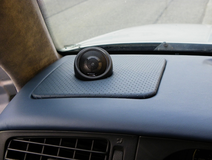

ist es ratsam die Hochtöner weit oben zu verbauen,
zB in der A-Säule oder im Spiegeldreieck.
http://www.abload.de/img/ht_final_4x8ij9.jpg
http://www.mrwoofa.d...eule_peugeot_206.htm
Der Tiefmitteltöner muss auf einen Holzadapter,
Dämmung der Blech- und Verkleidungsteile
sowie korrekte Ausrichtung der Hochtöner auf den Fahrerplatz,
beeinflussen das Klangergebniss WESENTLICH.

Würde es auch Sinn machen den Hochtöner in das Armaturenbrett zu bauen ?
Hab ich doch beantwortet:
zuckerbaecker (Beitrag #2) schrieb:
Da man beim abhören eine gewisse Bühnenabbildung,
sprich die Abbildung der Musiker auf der Breite des Armaturenbrettes
---> http://www.motor-tal...ichtet-t1053933.html
erreichen will,
Oben heißt oben.
https://www.google.d...CgD&biw=1056&bih=521
Wichtig ist die Ausrichtung.
Lies den Link --> "hochtoener-endlich-ausgerichtet" dazu durch.

Du hast unendliche Möglichkeiten WO Du den Hochtöner befestigst.
https://data.motor-t...55/htlinks-56512.jpg
Ließ doch mal die ganzen Links durch ..........
Die poste ich ja nicht umsonst
