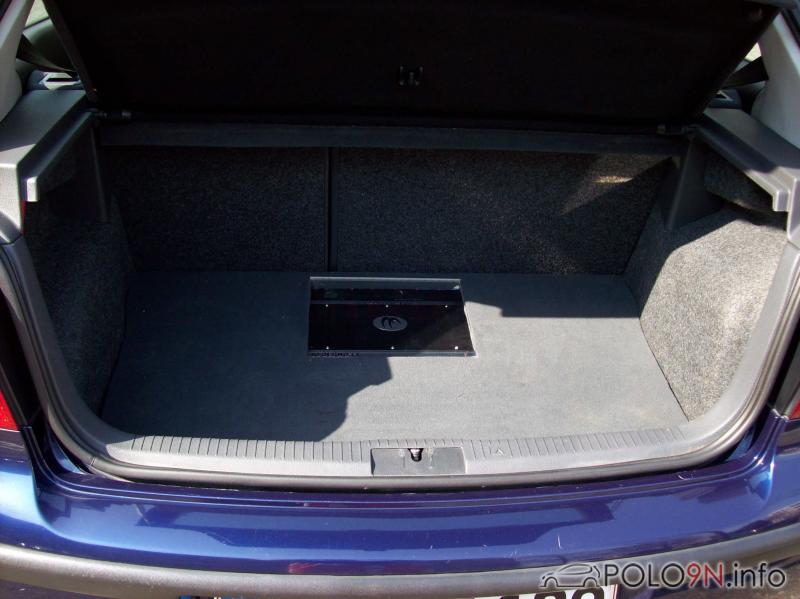

Habe vor ihn im Kofferraum soweit zu verbauen, dass ein Hohlraum über dem Tank das Gehäuse bildet müsste so um den Dreh 3-5Liter fassen also ausreichend, wenn ich jetzt nicht total Falsch liege.
http://www.polo9n.info/Foto/picupload-flowskilled-23854-8651.jpg
Links der Raum müsste mit ausreichender Verkleidung,die fest Verschraubt ist sollte für den Bass reichen oder nicht ? Ziel ist halt so wenig Kofferraum zu opfern wie möglich.
Links der Raum müsste mit ausreichender Verkleidung,die fest Verschraubt ist sollte für den Bass reichen oder nicht ? Ziel ist halt so wenig Kofferraum zu opfern wie möglich. ;)
3-5l? --> Wenn ich das richtig verstehe, wird das so nichts!
Erst einmal brauch jeder Subwoofer ein Gehäuse bzw ein Volumen in dem er spielen kann und zwar nicht irgendeins, sondern ein speziell berechnetes!
D.h. manche brauchen z.b. 25l im GG und 40l im BR-Gehäuse.
BR musst du die Lage der Öffnung beachten und ein GG muss absolut dicht sein!
