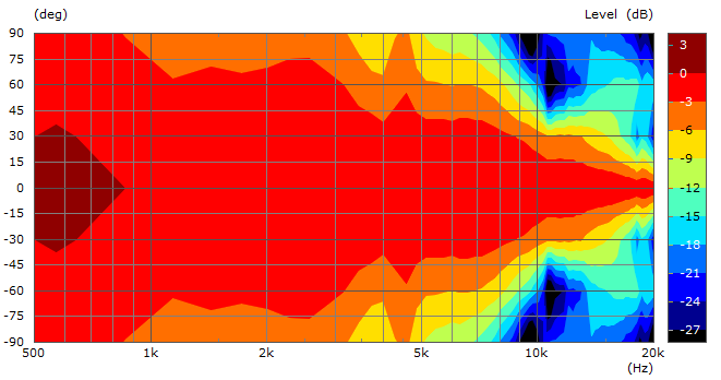

Da die LS ca. so Abstrahlen.
Abstrahlverhalten von Lautsprechern
Ist es nur d/eine Vermutung und das: … >>> keine optimale Mitte, keine gute Raumfüllung und keine oprimale Ortung von Instrumenten<<<
(Phantomschallquelle) …werden dann die Reflektionen und deine Schräge (Raum) sein die alles zunichte machen, den die 2-3cm können es bei dem geringen Hörabstand nicht sein.

du schießt dich hier viel zu sehr auf diese "Linien" ein, welche auf den Bildern zu sehen sind.
Der Lautsprecher strahlt ja den Schall je nach Frequenz breit und breiter ab, nicht nur jetzt wieder in Richtung der 3 eingezeichneten Linien.
Theoretisch musst du dir hier tausende Linien nebeneinander vorstellen, der Schall beugt sich sogar um das Lautsprechergehäuse herum und wird dann auch wieder von hinten reflektiert usw..
Hier ein Beispiel:
https://www.diy-hifi...0&stc=1&d=1468172887

#35 erstellt: 15. Aug 2023, 09:51
Steht doch alles schon in #27
zimmer-quer_1216265
1Bild (Path)(„Direct Sound“)der Ton (die Töne/Frequenz)der vom LS DIREKT zur HÖRPOSITION geht, dies ist der Schall, den wir auch hören wollen.
...Nun strahlt aber kein Lautsprecher so gerade ab, sondern je nach Frequenz zeigt er ein sehr ausgeprägtes "Rundstrahlverhalten" (s.u).
Unten in den Bildern steht dann wie lange der Ton in dem Fall braucht (10,7ms =3,66m)
2Bild Reflekion die zur Rückwand abstrahlt (0,99m = die Stelle wo der Absorber hin soll)
3Bild Reflekion die zur linken Wand abstrahlt (1,07m)
4Bild Reflekion die zur rück- Wand abstrahlt (2,31m)
5Bild Reflekion die zur rechten Wand abstrahlt (2,27m) = 11,6ms after Direct
Das Ganze gilt natürlich auch für den rechten Lautsprecher (und allen weiteren LS ebenso).
Zu Beachten ist, das die ersten 10ms vom Hirn als „Direktschall“ wahrgenommen werden, was bedeutet: Direktschall und Frühreflektionen überlagern sich und es ergibt sich zum Teil ein total verbogenes Klangbild, je nachdem wie unterschiedlich die Abstrahlung vom Lautsprecher ist.

elizangela
#36 erstellt: 19. Aug 2023, 15:06
Hayford;
besten Dank für Deine ausführlichen Erläuterungen! Jetzt kann ich doch einiges mehr verstehen und einschätzen.
Am Ende hat jeder egal in welchem Raum und wie der gestaltet ist seine Problemchen mit dem Schall.
Auch scheint es wohl ein wichtiger Punkt zu sein ob ich gewillt bin, den vorhandenen Raum als Musikraum oder wie bei mir aus einer Mischung von Musik- u. Wohnraum zu nutzen?
Unter Betrachtung des Abstrahlverhaltens passierend auf Deinem letzten Bild mit dem Abstrahlverhalten der Lautsprecher entnehme ich, dass die Bereiche des Mittelhochtons und Hochton eigentlich weniger verfälscht am Hörplatz ankommen da es auf direkterem Weg zum Hörplatz geht und die Seitenausstrahlung nicht so Stark ist. Beim Tiefmittelton und Bass sieht das schon wieder ganz anders aus.
In den letzten Tagen habe ich ja noch Mal einiges mit den Lautsprechern beim Seitenabstand und der Einwinkelung probiert. Wie schon vorher geschrieben hat sich das Klangbild schon ein wenig verändert.
Durch mehr Einwinkelung und ca. 10-15cm mehr Abstand zu den Seiten bekomme ich insgesamt ein klareres Klangbild - vor allem im Mtteltonbereich. Einzelne Stimmen und Instrumente sind besser im Raum zu lokalisieren bzw. auseinanderzuhalten! Allerdings habe insgesamt ein wenig an Raumvolumen und Raumfüllung verloren. Somit muss ich mich hier für das Entscheiden, was mir persönlich am besten gefällt.
Jetzt ist mir auch verständlich, warum ich in den von mir aufgesuchten Hörräumen bei Händlern oder auf der HighEnd oft so enttäuscht vom Klang war! Da gibt es keine oder nur wenige Refklektionen im Raum. Somit kommt dann nur der direkte Schall aus den Lautsprechern beim Hörer an. Klingt halt dann oft in der Raumfüllung viel dünner, aber dafür mit sehr guter Klarheit in der Bühnendarstellung einzelner Stimmen und Instrumente. Dies gilt natürlich dann auch für die Bässe!
Und genau diesen Effekt habe ich, wenn ich mein System mit Dirac einmesse! Dirac nimmt einfach die störenden Effekte raus oder bzw. zurück. Deswegen ist der Dirac-Klang deutlich weniger Raumfüllend aber die Klangklarheit dafür sehr hoch. Das muss aber dann jeder für sich selbst entscheiden.
Trotzdem würde ich sehr gerne Mal die eine oder andere Anlage von Anderen hier hören; vor allem von denen die hier oft sehr "taff" angehen? Sollte sich einer von denen mal in den Süden verirren, kann er sich gerne jederzeit auf einen Kaffee mit Probehören bei mir melden.
Gerne nehme ich Einladungen an, sofern ich dort in der Nähe bin!
Ansonsten wünsche ich noch ein schönes Wochenende..........
