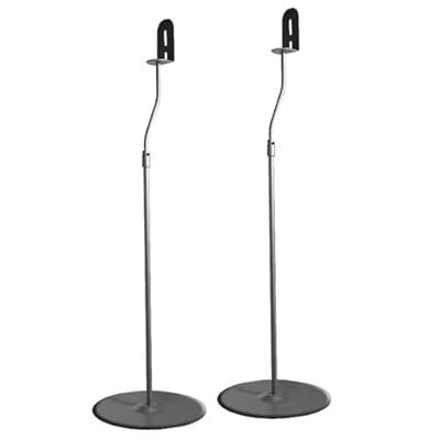

So, wie sich jetzt entschieden wird, kommen die beiden Front-LS auf einen Ständer und werden nicht an der Wand oder gar am Einbauschrank befestigt. Vorteil: kein Anbohren der Wände bzw. des Einbauschranks, sowie größere Flexibiliät beim Aufstellen. Die beiden Front-LS rücken dadurch dann auch jeweils ca. 30 cm näher zusammen, da sie nicht direkt an der Wand aufgestellt werden sollen, sondern an der Kante des Einbauschrankes (oben Links in der Skizze). Weiterhin sehe ich bei den Ständern den Vorteil, dass sie höhenverstellbar sind, was noch eine etwas bessere Anpassung der Bühnenhöhe bietet.
Als Ständer käme sowas in Frage:
http://ecx.images-amazon.com/images/I/31Szxd8yPgL._SS400_.jpg
Kostenpunkt ~20 EUR/Paar, höhenverstellbar, innere Kabelführung, flexible Befestigungsmöglichkeit der Brüllwürfel.

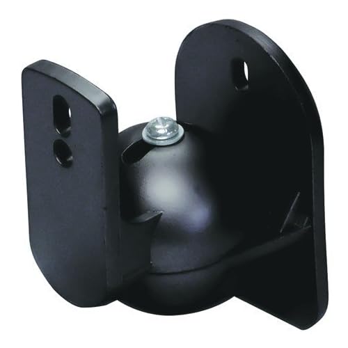

Hinten wirds dann wohl doch eher eine Wandbefestigung, da ich die LS gerne möglichst weit aussen positionieren würde, damit sie den größtmöglichen Abstand zum Hörplatz haben (da eine Positionierung "hinter" der Sitzposition nicht möglich ist (siehe Skizze). Die Befestigung wird dabei an der Rückwand geschehen, da beide LS ja den gleichen Abstand zur Sitzposition haben sollen. Als Halterung habe ich mir dabei sowas vorgestellt:
http://ecx.images-amazon.com/images/I/41%2BHwtwm0bL._SS500_.jpg
Kostenpunkt ~10 EUR/Paar, Ausrichtung sowohl horizontal als auch vertikal möglich
