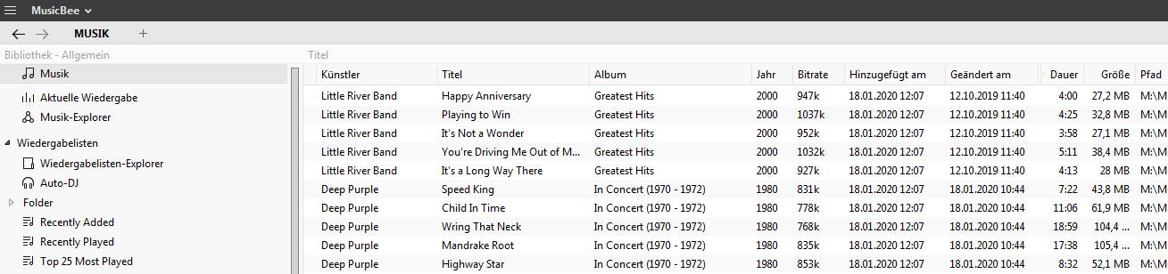

Hallo! Ich bin, nach ca. 15 jähriger Nutzung von Foobar sehr angetan von MusicBee. Lediglich zum Taggen nutze ich noch Foobar. Auch etwas übersichtlicher ist es insgesamt doch. Aber: Kann mir wer verraten wie ich unter Genre / Music / Alben die Alben so sortien/anzeigen lassen kann, dass ich zuletzt hinzugefügten Alben oben stehen, die ältesten unten? Das Problem dass ich habe: "Zuletzt hinzugefügt" bedeutet in MusicBee, zuletzt zur MusicBee-Bibliothek hinzugefügt. Da ich den Rechner neu ausgesetzt habe sind alle Audiotracks mehr oder weniger zur gleichen Zeit hinzugefügt. Foobar nimmt die Daten aus dem Explorer, sprich, ein Album was ich 2016 auf dem PC abgelegt habe, das wurde somit auch dann hinzugefügt. Diese Sortierung wäre mir sehr wichtig Grüße Ralf |

Ich habe eben mal etwas experimentiert, und 'hinzugefügt am' heisst bei MusicBee Erstellungsdatum (im Windows Explorer: Erstellt...). Also braucht man in der Ansicht nur sortieren nach "hinzugefügt am", das kann man sich in der Spaltenansicht auch anzeigen lassen. Wäre also genau so wie in foobar. https://s12.directupload.net/images/200903/k4r69lbd.jpg |

Hmm, das sieht bei mir leider ganz anders aus. Was ncht schlimm wäre, aber die Daten aus/für "Hinzugefügt am" beziehen sich leider immer auf den Hinzufügungszeitpunkt zur MB-Bibliothek, bzw. das Einlesedatum: ![]() [Beitrag von xlupex am 03. Sep 2020, 11:18 bearbeitet] |

Ich habs geschafft. Über "Panels anordnen" "Panel Einstellen" konnte ich "geändert am" einstellen. Darüber ging es dann Danke für deine Hilfe!! Ralf |
