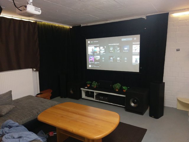

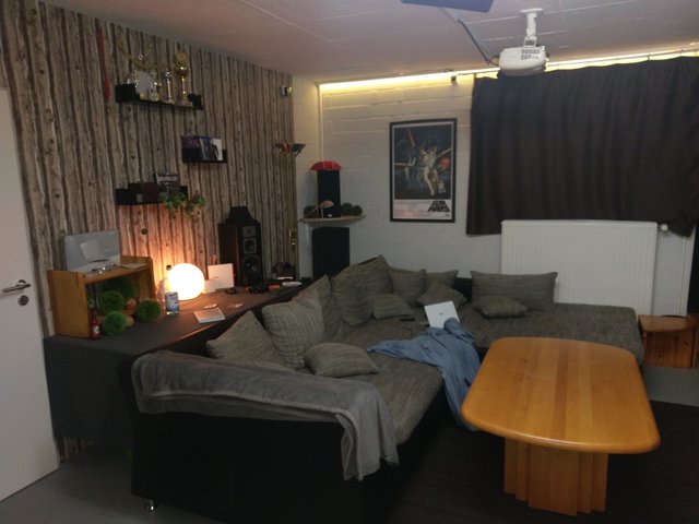

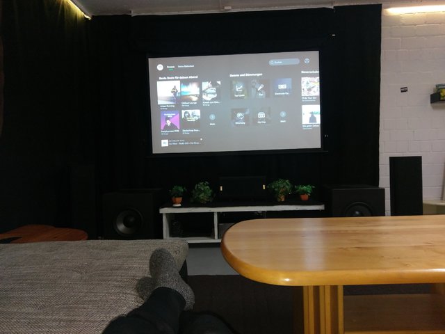

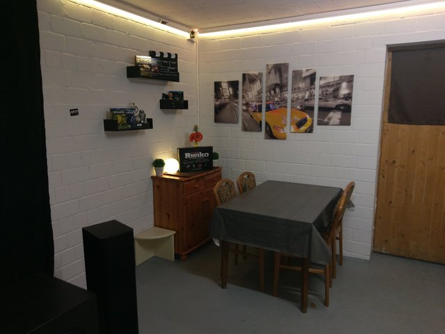

Hallo Forum, zur Zeit bin ich wieder voll im Verbesserungsfieber, frage mich aber, was ich verbessern sollte. Also hab ich mir gedacht mal die fachmännische Meinung oder die kreativen Ideen hier aus dem Forum zu holen. Erstmal zu meinem bisherigen Heimkino: ![]() ![]() ![]() ![]() ![]() Die Wände sind aus Stein, allerdings ist der Bereich hinter der Leinwand und die linke Seite der Wände mit schwarzem Stoff abgehangen worden. Rechts und Links an der Decke ist indirekte Beleuchtung durch LED-Streifen gegeben. Der Boden ist aus Beton, im Bereich des Sofas liegt ein niedrigfloriger Teppich. Technik: AVR: Denon x1300w Beamer: Epson EH TW 5300 (Eine Maskierung habe ich mir selbst gebaut) Frontlautsprecher: Quadral Platin Center: Quadral Merin MK 2 Rears: Quadral Merin MK 2 Atmos: Quadral Base Zero Sub: 2x Mivoc AW 3000 (Thoman Tamp E800) Zuspieler: Blu-Ray Player, Fire TV, Chromecast Da ich absolut keinen Vergleich habe, was so möglich ist, weil ich keinen anderen kenne, der sich für HK interessiert, und weil jegliche Fachgeschäfte zu weit weg liegen, frage ich mich was bei mir als nächstes Projekt angegangen werden sollte. Leider ist mein Budget recht klein, da Schüler (hab derzeit nur ca. 300-400 Euro zu Hand). Also was würdet ihr empfehlen? Habt ihr irgendwelche Tipps für cooles, günstiges Merch, bzw. coole, günstige, typische Kino Sachen? Irgendwelche kleinen anderen Tipps oder Meinungen? Welche Kleinigkeiten haben euch bei eurem Heimkino glücklich gemacht? Ich wäre über Feedback jeglicher Art glücklich. Danke im Voraus. Gruß Jonas |

Fang mit der Raumakustik an. Das wird am meisten "Klang" erbringen. Fange mit der Decke an und baue Schallabsorber, behandle die Rückwand und die seitlichen Spiegelpunkte. https://www.heimkino-praxis.com/kategorien/raumakustik/Das wäre eine relativ günstige Maßnahme um maßgeblich den Klang zu verbessern. |

Ok gut danke, ich geh mal davon aus das es der Absorberstärke nichts ausmacht, wenn diese hinter dem Stoff, mit dem ich die Wände abgehangen habe, angebracht werden oder? Da liegt nämlich der Erstreflektionspunkt des linken Frontlautsprechers. Welcher günstigen Absorber könnt ihr denn empfehlen? Gruß Jonas |

Steinwolle sind wohl die günstigsten Absorber, wenn man die Arbeitszeit nicht rechnet, diese zu verbauen. Basotect ist fertig und kann im einfachsten Fall so an die Wände gehängt werden, ist natürlich auch deutlich teurer. Evtl. kommt auch ein Deckensegel in Frage. So kriegst du die weiße Decke auch dunkler. Ich meinem Kino finde ich es immer wieder schön, wenn ich alles mit einer Fernbedienung steuern kann. Das wäre aus meiner Sicht eine Verbesserung, wenn du noch keine hast. |

Ok danke, ich denke ich werde mich dann bald mal ans Bauen setzen. Basotect bau ich vielleicht an die Decke. An einer Fernbedienung alla Harmony hab ich auch schon gedacht, allerdings lassen sich meine Von MiLight gesteuerten LED Streifen nicht damit ansteuern soweit ich weiß. |

also mich würde die weiße Wand rechts der Leinwand stören. Oder kannst du diese auch noch abhängen. Und die LW erscheint mir ziemlich klein |

Die Leinwand hat eine Breite von 1,80m. Das Problem ist, dass der Raum auch für Risikoabende, Doppelkopfabende und das ein oder andere Saufgelage genutzt wird. Deshalb soll der Raum nicht so krass dunkel sein. Ich hatte jetzt die Idee das Problem mit einem Vorhang zu lösen, der dann von dem Ende der Behängung bis etwa Sofahöhe hängen soll. Dann könnte auch die Leinwand größer machen, da sie dann ja noch von schwarz umgeben ist. |
