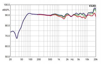

Egal was hier noch alles empfohlen wird die GLE 496 sind nun mal keine Bassmonster ohne Subunterstützung laüft da absolut nix und das sollte dem TE klar sein. |
std67
Inventar |
21:47
#22
erstellt: 09. Mrz 2017, |
da neben dem frühen Abfall ab 70Hz den 496 auch die eigentlich Canton-typische Oberbassanhebung fehlt hast du da wohl vollkommen Recht ![]() ![]() [Beitrag von std67 am 09. Mrz 2017, 21:48 bearbeitet] |
