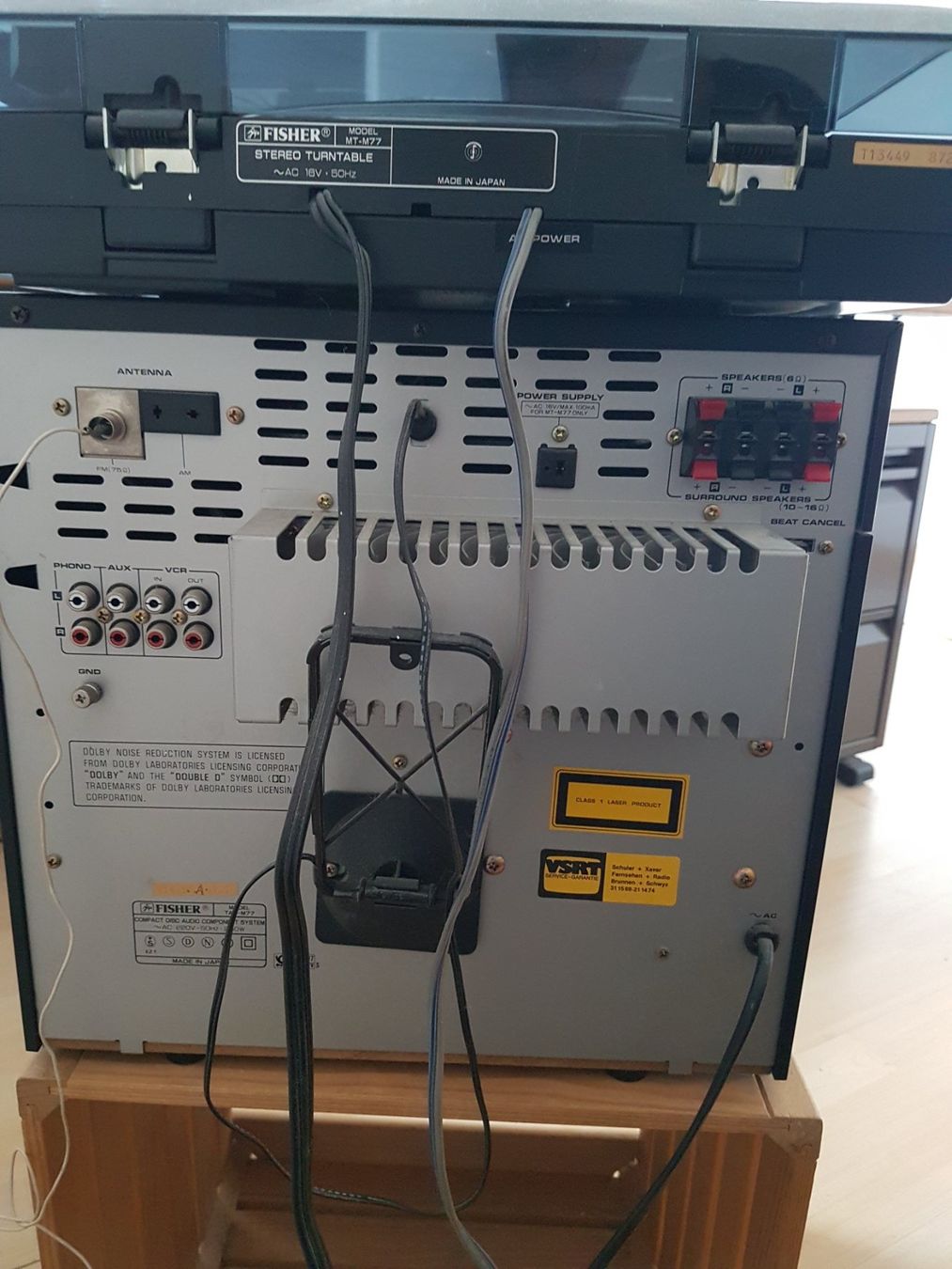

Hallo zusammen, ich habe bei eBay einen gebrauchten Plattenspieler gekauft. Allerdings endet das Netzkabel mit dem auf dem Foto zu erkennenden Stecker. Ich nehme an, dass ich eine Adapter benötige, um den Plattenspieler an die Steckdose zu bekommen. Ich weiß aber leider nicht, wie dieser zu sehende Stecker heißt. Kann mir da jemand auf die Sprünge helfen? Vielen lieben Dank im Voraus, Thomas |

Das ist ein "DIN Lautsprecherstecker". Mit der Stromversorgung hat der nichts zu tun. |

Ich vermute zu dem Plattenspieler gehört ein Netzteil. Der von dir gezeigte Stecker wird auf keinen Fall an 230V Wechselspannung angeschlossen, auch nicht mit einem Adapter. [Beitrag von ardina am 14. Jul 2023, 18:42 bearbeitet] |

16 VAC werden benötigt. ![]() Die Leistung (VA/Watt/Ampere) ist und bleibt evtl. auch noch unbekannt. Hier würde ich mindestens 800 mA ansetzen. Somit käme dieses Netzteil i.F.: 16VAC / 1,1A, Stecker-Netzteil
Hinweis an den TE: Bei AC (Wechselspannung) kann man bei einem Anschliessen nichts verpolen/falsch machen und es ist daher egal, welche der Litzen zusammengefügt werden. [Beitrag von Rabia_sorda am 15. Jul 2023, 18:12 bearbeitet] |

Jetzt klärt sich das. Der Plattenspieler gehört zur Kompaktanlage TAD-M77. Und die hat hinten dran einen Anschluß für den Plattenspieler. Siehe hier auf dem Bild: https://img.ricardos.../stereoanlage-fisherDer schwarze Anschluß links von den Lautsprecheranschlüssen. Deshalb gibt es kein separates Netzteil für den Plattenspieler. Die Anlage stammt übrigens von 1987. Grüße Roman |

Das war mir eigentlich vorher schon klar. Sowas kenne ich u.a. auch von Siemens, Sony ... Kompaktanlagen aus den 90ern. Tatsächlich steht da 100 mA drauf. Mit so wenig hätte ich jetzt nicht gerechnet und ich vermute in dem PS noch einen Pufferelko nach der internen Gleichrichtung, welcher zusätzlich den Strom speichert.
epp, denn da gab es auf solchen Geräten noch dieses, auf dem Bild ersichtlichen Funkendstör-Emblem. P.S.: Ich weiß nicht, ob der TE es verstanden hatte, aber das von mir verlinkte Netzteil funktioniert an dem Plattenspieler (wenn der PS denn keinen Defekt aufweisen sollte). [Beitrag von Rabia_sorda am 15. Jul 2023, 20:13 bearbeitet] |
