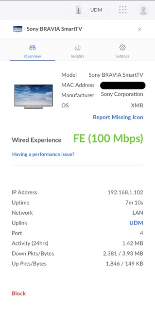

Mein 77 A84J ist nun auch endlich gelandet und ich habe bereits eine kleine Proberunde gedreht...
- Das Ding ist ein Spiegel und nicht wirklich viel besser als der XH90 was das angeht. Mir ein Rätsel wie es auf RTINGS zu einer 9 kommen konnte was Reflexionen angeht. Zwar hat der 77 er ein Glossy Panel (im Gegensatz zu den anderen Größen) aber dennoch hatte ich bei einem YouTube Review gehört, dass das nicht schlimm bzw. sogar noch besser wäre. Finde ich momentan leider nicht.
- Lan Port ist definitiv ein 100er, siehe Bild. Ich denke, der Vorredner hat sich nicht absichtlich vertan, er sprach ja von einem zwischengeschaltetem Gigabit Switch. Da stimmt die Anzeige der Clients dahinter oft nicht.

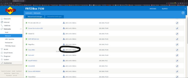

Also mein A84J hat 1000 laut Fritzbox! Schönen Abend

Ist dein A84J direkt an der Fritzbox angeschlossen, oder ist da ein Switch o.ä. dazwischen?
Hintergrund:
Meine Fritzbox meldet bei Direktanschluss meines AG9 100 Mbit/s und mit Switch dazwischen 1 Gbit/s

Würdest du eventuell mal einen speed test mit einer App auf dem TV machen und das Ergebnis hier teilen?

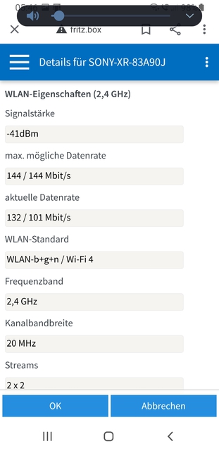

Warum ist das für euch so wichtig?
Hier von 90er
Screenshot_20211201-054612_Google
[Beitrag von Rossi_46 am 01. Dez 2021, 05:52 bearbeitet]
Jogitronic
#1514 erstellt: 01. Dez 2021, 07:19
WLAN ist uninteressant. Bitte lies mal mehr Beiträge durch
Rossi_46
#1515 erstellt: 01. Dez 2021, 07:26
Achso...verstehe
Hintergrund:
Mein Fernseher ist direkt mit der Fritte verbunden
Green Mode ist natürlich deaktiviert
[Beitrag von Barry_Graves am 01. Dez 2021, 09:55 bearbeitet]
Deltax
#1518 erstellt: 01. Dez 2021, 10:17
Edit by hgdo: unnötiges Zitat entfernt
Dann wäre tatsächlich ein Speedtest interessant... gibt Dein Internet mehr als 100Mbit her sodass Du mal einen Speedtest via Netflix (Hilfe -> Netzwerk), YouTube (Statistiken beim 4K Streamen) oder einfach via Browser auf dem TV machen könntest?

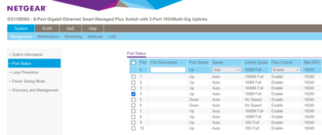

Ach Leute, die Fritzbox meldet die Dinge unterschiedlich.
Sie meldet den Gerätenamen, die IP und die Verbindungsgeschwindigkeit.
Und ALLE haben Recht !!! Naja FAST alle
Der TV hat ein 100er Lan.
Ist oftmals natürlich an ein 1Gbit Switch oder dergleichen angeschlossen und das ist dann an der Fritzbox.
So! Wenn die Fritzbox sagt, der TV ist mit 1000mbit angeschlossen ist das irreführend, weil die Fritzbox ja nicht die Speed mit dem TV ausgehandelt hat, sondern dem Switch. ALSO meldet die Fritzbox 1000mbit.
Nehmt den Switch raus...dann werdet ihr 100er LAN sehen, oder geht in einen Switch rein, der sowas darstellen kann.
So wie meiner!
switch
fritz
/EDIT: Übrigends habe ich es so aus getestet....im ausgeschalteten Zustand war der Port auch "down".
Ergo der Sony schaltet Netzwerk aus....zu mindest "irgendwann".
[Beitrag von Rodger am 01. Dez 2021, 19:24 bearbeitet]

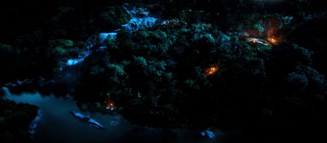

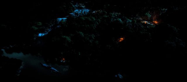

Mich hat das dunkle Bild in Jungle Cruise weiterhin beschäftigt. Jetzt weiß ich was die Ursache für das dunkle Bild bei meinem 77A80J war.
Nicht der TV sondern die so dermaßen schlecht gemasterte UHD von Disney. Es ist kaum zu glaube, wie man das so verhunzen kann. Und das zieht sich den ganzen Film über. Die Szenen in der Höhle sind kaum zu erkennen.
Aber seht selbst:
BD
JC1
UHD
JC2
Quelle: Jungle Cruise Rezension
