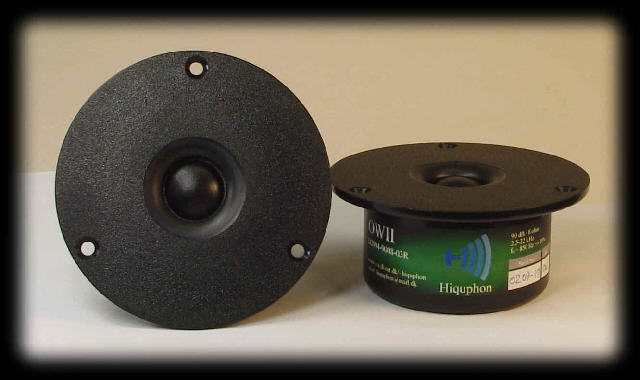

#256 erstellt: 05. Nov 2004, 19:07
Hallo,
ich möchte nochmal einen Vorschlag für diejenigen unterbreiten, denen bisherige Empfehlungen zu billig oder wenig highendig waren:
Hochtöner: Hiquphon OWII, 0,75"-Kalotte
Mitteltöner: ATC SM75-150S, 3"-Kalotte
Tieftöner: PHL 4530, 12"-Konus
Trennfrequenzen: 400Hz (4. Ordnung), 2800Hz (8. Ordnung)
Gehäuse geschlossen, Schallwand breit (ab 40cm), Hoch- und Mitteltöner vertikal versetzt.
Die ATC-Kalotte läuft mit ganz kleinen Einschränkungen im Max-Pegel ohne Probleme so tief. ATC selbst trennt diese bei 380Hz.
Bei 2,8kHz dürfte sich die zunehmende Bündelung bereits ganz leicht bemerkbar machen, aber im Rahmen bleiben.
Ansosnten ist das Chassis extrem belastbar und liefert im Mitteltonbereich allerhöchste Pegel verzerrungsfrei.
Der Hochtöner wird natürlich elektrisch hoch belastet und ist nicht unbedingt für hohe Dauerpegel geeignet. Davon ab, verhält er sich aber selbst bei 2kHz noch "lammfromm" und artefaktfrei mit Ausnahme eines leicht erhöhten k2-Klirrs. 2,8kHz mit 48dB sind aber gut machbar.
Auf der Habenseite stehen natürlich die ganz vorzügliche "Auflösung" durch den kleinen Membrandurchmesser, der bis 10kHz auch außerhalb der Achse eine neutralen Schallabgabe gewährleistet. Die Paarselektierung ist hier übrigens nicht nur dem Namen nach eine.
Ein weitere kleine Schwachstelle des Konzepts wäre der relativ große Chassisabstand von 12cm. Dies ließe ein verhältnis von Lamda/Abstand von 1 zu, was grenzwertig aber noch halbwegs im Rahmen ist. Kaufprodukte scheiden hierbei in der Regel weit ungünstiger ab. Die ATC-Kalotte hat den Nachteil riesengroß zu sein (Magnetdurchmesser 19cm!!!).
Der Tieftöner geht in CB nur bis 90Hz und muß daher kräftig entzerrt werden. Dafür ist nur ein kleines Gehäusevolumen notwendig, das sogar einen breiten, flachen "Regallautsprecher" ermöglicht. Ferner ist der Antrieb stark und die Membran leicht, so daß im wichtigen Grundton ein hoher Wirkungsgrad rausspringt. Der Membranhub liegt für einen PA-Treiber bei recht großen 5.5mm.
Ich finde das Konzept hat was, wenn man einen "vernünftigen" High-End-LS in entsprechender Preislage haben will. Für Dauerpegelorgien lässt sich natürlich ein Preset mit höheren Trennfrequenzen schalten. Und die kleine Schwachstelle in der Directivity um 2,8kHz lässt sich verschmerzen.
Die Chassiskosten beliefen sich für ein Paar allerdings auf 2000€. An High End-Maßstäben gemessen immer noch ein Schnäppchen, für einen Selbstbau-Lautsprecher natürlich schon happig.
Gruß, Uwe
