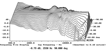

So schlimm sieht die Messung gar nicht aus:
http://www.stereophi...speaker-measurements
thewas
#33 erstellt: 10. Jan 2014, 08:15
Auch Achse geht es ja noch, aber seitlich ist das Abstrahlverhalten eine Katastrophe, so soundet man Lautsprecher seit den 90er Jahren ohne dass es 99% der Leute (die nur den Frequenzgang auf Achse sich anschauen) es merken.
Ansichtssache. Knapp 6 dB Überhöhung im Bereich zwischen 60 und 100 Hz bedeutet nahezu eine Verdopplung des Schallpegels. Das ist nicht das, was ich persönlich von einem Referenzlautsprecher erwarte. Eher so etwas: Klick (siehe ebenfalls Figure 4).

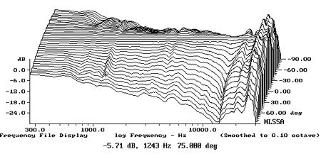

Ich kann Theo nur wiederholen, nicht nur auf Achse betrachten, sondern auch auf Winkel.
Folgendes zeigt, dass diese Lautsprecher nicht einem Referenzlautsprecher würdig sind.
So siehts besser aus:
Amphion Helium2 :
Dafür hat das Ding andere Probleme.
Im Lautsprecherbau ist es immer ein Kompromiss!!!
