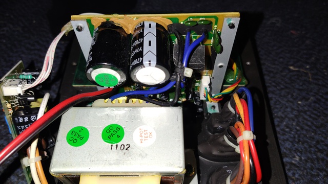

Hallo Gemeinde, ich habe den i.B. genannten Magnat Subwoofer, zugegeben vll. nicht gerade ein besonders hochwertiges Gerät, für meine Ansprüche aber ausreichend. Der Sub ist jetzt ca. 8 Jahre alt. Seit bereits 4 Jahren, macht die Abschaltautomatik Mucken. Man hört immer ein klicken, das hört sich wie ein Relais an. Vll. könnte man es auch mit "knacken" beschreiben. Ich denke, andere Modelle funktionieren ähnlich. Eigentlich sollte das Gerät dies einmal machen und dann inaktiv sein. Anfangs knackte es ein paarmal und der Sub war dann aus. Dieses Ausschaltprozedere hat sich mit der Zeit immer weiter verlängert. Manchmal knackt es in unregelmäßigen Abständen 2 Stunden lang (!), bis der Sub sich (endlich) abschaltet. Manchmal ist es auch kein "sauberes" Relais knacken, sondern klingt eher "flatterhaft" also so mehrmals in sehr kurzem Abstand hintereinander, als wenn das Relais will, aber eben nicht kann. Ich bin in Elektro eher Laie, mit einem gewissen Grundverständnis und habe das Gerät heute mal geöffnet. Alles sieht ok aus, also keine durchgebrannten Bauteile o.ä. Auch das Relais, ein Rayex Elec LJA-12S sieht optisch normal aus. Allerdings vermute ich dieses als den Übeltäter. Daher wäre ich über eure Vermutung/Tipps sehr dankbar. Achja wenn man das Gerät auf Dauer-AN stellt läuft es völlig problemlos. Allerdings würde ich gerne den permanenten unnötigen Stromverbrauch umgehen und es wieder "auto" betreiben. Die üblichen Tipps an Laien, wie "ist der Netzstecker" drin, oder so brauche ich allerdings nicht. Ganz doof bin ich dann auch nicht ![]() Hier mal ein paar Bilder vom dem Teil: Ich danke euch schonmal vielmals!!! ![]() ![]()

Moin, Bei so einem schleichenden Fehler würde ich mir zuerst die Elkos auf der Relais-Platine vornehmen und sie erneuern. |

Von den Elkos ist bei keinem Elektrolyt ausgetreten, wie kann man sonst noch testen, ob diese defekt sind? |

Kapazität messen Ausgelaufenes Elektrolyt habe ich bei den kleinen Elkos selten bis nie gesehen. Meist verlieren sie einfach ihre Kapazität durch den Stress der hohen Schaltfrequenzen in solchen Schaltnetzteilen. In einigen wenigen Fällen haben sie eine Beule oben auf dem Dach und sind dann sichtbar defekt. Aber wie Karsten schon schrieb: einfach austauschen! Wir reden hier über Ersatzteilkosten von < 1 Euro - vielleicht geringfügig mehr, wenn man den 4,7µF/400V-Primärelko auch noch sicherheitshalber tauscht. Gruß PBienlein [Beitrag von PBienlein am 11. Feb 2022, 11:16 bearbeitet] |

OK, sehe ich das demnach richtig, daß so ein Relais "eigentlich" nie kaputt geht? Immerhin funktioniert es ja dann irgendwann (nach Stunden manchmal erst) |

Genau, "eigentlich" nie. Ich hatte in den letzten 35 Jahren noch nie ein defektes Relais. Daran waren maximal nur die Schaltkontakte abgebrannt und die Funktion an sich (elektromechanisch) war aber gegeben. Aber auch dies kann in deinem Fehlerfall nicht möglich sein. |

Es get doch hier nur um das Abschalten. Wenn ich es richtig sehen, kann ein Relais zwei Stunden nach dem eigentlichen Abschalten nur dann noch klappern, wenn die Spulenspannung zu langsam abgebaut wird. Ein 24V Relais kann ggf. erst dann abfallen, wenn weniger als 10 bis 12V erreicht sind (Genaues steht im Datenblatt). Sollte man dann nicht eher nach defekten Widerständen oder (in deren Umfeld) nach schlechten Lötstellen suchen? Ein "klebender" Kontakt oder eine fehlerhafte Mechanik im Relais wäre natürlich die einfachste Erklärung. [Beitrag von CarlM. am 11. Feb 2022, 17:53 bearbeitet] |

Da ist was dran @Carl Dann würde ich den Fehler aber eher in die "Auto-ON-OFF"-Schaltung verorten und weniger auf die kleine Standbyplatine. Bilder der restlichen Elektronik wären also von Vorteil. Ich persönlich hatte zwar schon sehr viele Subwoofer auf dem Tisch, aber noch keinen Magnat 301A. Gruß PBienlein |
