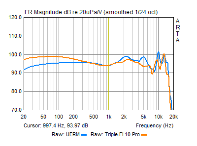

Gibt es zum UERM Messungen? Falls ja könntest du sie ja mal hier reinstellen ![]() Was hast du denn sonst noch für KH/In Ears/Lautsprecher, die der UERM ablösen soll? |

Ich hab' hier mal ne Messung zum UERM gefunden (im Vergleich mit nem UE TF10; von dieser Seite): ).Das Problem mit solchen Messungen bzw. an der ganzen Sache überhaupt ist aber eben wie schon erwähnt, dass es den einen objektiv neutralen Frequenzverlauf schlichtweg nicht geben kann, weil jeder Mensch leicht unterschiedlich hört und das Gehör auch nicht komplett linear funktioniert (daher würde etwa ein gedacht linealglatter Frequenzgang von 5-20000Hz überhaupt nicht natürlich oder "neutral" klingen). Letztlich muss da zwangläufig (auch) der eigene Geschmack bzw. das eigene Empfinden entscheiden, anders geht's schlichtweg nicht ;). Und dann sehe ich auch noch ein kleines Problem mit deinem Wunsch nach einer All-in-One-Lösung: Je nach Lautstärke und Art der Umgebungsgeräusche kann sich der Klang etwas verändern, so werden gerade tiefe Frequenzen gerne mal von entsprechendem Umgebungslärm ein wenig überdeckt. Ein zu Hause, in ruhiger Umgebung eher basslastiger KH verliert so zum Beispiel in der U-Bahn oder anderen lauten Umgebungen einen Teil seiner Bassbetonung und klingt entsprechend ausgeglichener/neutraler/weniger basslastig und ein in ruhiger Umgebung neutraler KH kann in lauter Umgebung unter Umständen zu dünn/bassarm klingen ;). |

Mhh entweder ich such falsch oder es gibt keine "guten". Hab auf die schnelle die gefunden: http://blog-imgs-54.fc2.com/8/4/a/84audio/201210190057162a8.jpg http://3.bp.blogspot...s1600/comparison.pngZuhause verwende ich die M-Audio BX5 D2 und den AKG K701, unterwegs den Havi B3 Pro1. Edit: Cool, die selbe Messung hab ich oben auch verlinkt. ![]() Danke für die Erklärung, jetzt bin ich dahingehend schon mal um einiges schlauer. Aber mich "stört" jetzt noch die Grenze zwischen messtechnisch neutral und subjektiv neutral. Inwieweit kann ein Hörer denn messtechnisch neutral sein? Und dann entscheidet nur noch das eigene Gehör? Das von dir angesprochene Problem bezüglich der Umgebungsgeräusche ist denke ich zu vernachlässigen. Höre eigentlich fast nie in lauten Umgebungen. Und wenn, dann ist es egal, da es nicht die Regel ist. Da gehe ich gerne einen Kompromiss ein. [Beitrag von livelife am 22. Jan 2015, 16:41 bearbeitet] |

Jap. Den UERM hab ich, aber den Ety hab ich vor 2 Monaten verkauft. Ich hab zwar null Messgeräte, aber mein Ohr ist sich da sicher, dass dem UERM zur perfekten hin Neutralität etwas wärmer abgestimmt im Bass ist und die Mitten leicht zurückgesetzt sind. Der Hochtonpeak hat mich aber nicht gestört (viele anderen stört es). Der Ety leidet nicht an den symptomen des UERM's. Dafür hat er ein ganz leichten Tiefbass-roll off. Beide Ohrhörer haben trotzdem eine extrem ähnliche abstimmung. Wenn du jetzt eine Person mit weniger Hörerfahrung fragst, würde er dir kaum die unterschiede nennen können. Ich hab erst selbst gestaunt, zu was ein Single BA instande sein kann. Vielleicht findet ihr ja ne Messung zum ER4B. |

Messtechnisch neutral bedeutet eine schnurgerade Linie über alle Frequenzen, d.h. jede Frequenz wird in der gleichen Lautstärke wiedergegeben. Der Mensch hört natürlich nicht wie eine Maschine, also auch nicht linear. Im Bereich zwischen 1-2 kHz wird am besten gehört, das ist aber nicht weiter schlimm: Hörst du eine Band live, dann hörst diese Frequenzen genau so lauter, wie du das mit messtechnisch neutralen Kopfhörern tun würdest. Problematisch sind die stark unterschiedlichen Formen des Ohrs von Mensch zu Mensch. Bekanntlich verstärkt das Ohr ja Schall im Bereich der Stimmfrequenz. Nur: jedes Ohr ist anders geformt und macht das unterschiedlich. Ein Inear übergeht einen großen Teil des Ohrs und muss um neutral zu sein dessen Funktion nachahmen. Und genau da ensteht der Konflikt! Das Gehirn in seiner unglaublichen Subjektivität und Vergesslichkeit lasse ich mal außen vor. |
