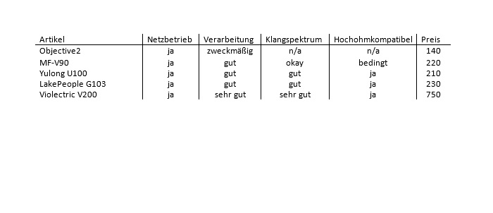

Guten Tag HiFi Gemeinde
Ich plane den Kauf eines KHV + Beyerdynamic DT880 600Ohm
Nach langer Recherche wird es dieser KH wohl werden.

Im weiteren bin ich dann auf KHV gekommen, die die Klangqualität zwar nicht verbessern
aber eine Verschlechterung anteilig vermeiden können, grade bei 600Ohm da
diese mit steigender Lautstärke mehr Power von der SK verlangen als diese an
eigenen Kapazitäten für 100% Klang leisten kann.
So habe ich es technisch jedenfalls verstanden.
Ich suche etwas vorzugsweise mit Poti, dass ich hinter dem PC verstecken kann
und dort seinen Dienst verrichtet.
Akkubetrieb stört nicht solange dauerladen und Betrieb simultan möglich und ungefährlich ist.

http://www.qpic.ws/images/khv01.jpg

Als Standardempfehlung in Sachen KHV werden eigentlich immer der Objective2 (etwas mehr als 100€) und der Yulong U100 (etwas mehr als 200€, mit USB-D/A-Wandler) genannt.
Den O2 gibt es beispielsweise hier. Für etwas mehr Geld gibt es auch eine Desktop-Version mit Cinch-Eingang und -Ausgang sowie 6,3mm Klinkenausgang anstatt 3,5mm.
Klangtechnisch sollen wie bereits genannt keine (nennenswerten) Unterschiede hörbar sein, denke ich.

Dann: Violectric V200
Ich habe u.a. den DT-880 Edition 600 Ohm und als KHV den Musical Fidelity V90-HPA sowie den Violectric V200.
Gehört habe ich den DT-880 außerdem schon am Beyerdynamik A1 und A20.
Mein Musical Fidelity reicht hinsichtlich Lautstärke aus, um den DT-880 anzutreiben. Auflösung ist ok.
Die beiden Beyerdynamiks sind beide auch empfehlenwert, preislich IMHO eher grenzwertig, waren für mich im Blindtest aber nicht unterscheidbar.
Der O2 ist definitv eine Empfehlung, die 600 Ohm aber eigentlich jenseits seiner Spezifikation. Und optisch ist er als Do-it-yourself-Projekt erkennbar.
Der Violectric V200 hingegen geht völlig souverän mit dem 600 Ohm-Kopfhörer um, macht mehr Druck, kitzelt alles raus, was der Kopfhörer kann, überzeugt immer. Und die Verarbeitung ist über jeden Zweifel erhaben.
Gut hören kann man für weniger Geld.
Aber wem der Tick mehr das Geld wert ist, bekommt ein sauberes Stück deutsche Ingenieursarbeit.

Also nen v200 für "nur" nen dt 880 zu empfehlen ist zwar lustig, aber ehrlich gesagt ziemlich daneben.
Selbst mit nem T1 wird man zwischen ner v200+v800 kombi, und einem 200€ Yulong u100 maximal 1-2% klangunterschied hören....
Ich empfehle maximal nen Yulong u100 für den dt 880. 600 Ohm ist ehrlich gesagt auch nicht wirklich viel für den Yulong. Bereits 20-40% Lautstärke reichen aus um dir das Hirn wegzublasen. Der hat wirklich mehr als genug Power, und kann mir nicht vorstellen dass es nen Kopfhörer gibt, der bei nem Yulong u100 mit voller Lautstärke zu leise läuft.
Das selbe mit nem O2. Der wird dir selbst auf halber lautstärke dein Hirn wegblasen können. Du überschätzt nen dt 880 600 Ohm hier gewaltig.
Klanglich reicht der Yulong auch mehr als vollkommen aus, um alles aus dem DT 880 rausholen zu können. Der Kopfhörer selbst ist sowieso für 80%+ des Klanges verantwortlich.
Verschwende dein Geld also lieber nicht in zu überteuerte Verstärker. Steck es lieber in nen besseren Kopfhörer, wie den T90.
Der hätte auch noch den Vorteil, dass er weniger power braucht, als ein dt 880, und von einem KHV nichtmal wirklich Profitiert Einfach ein guter DAC hin, und gut ist.

Mit dem Hinweis auf den V200 bezog ich mich um das Statement des OP, er sei Enthusiast und Perfektionist.
Die Kombination DT-880 & Violectric / Lake People ist übrigens im Tonstudio-Bereich relativ gängig.
Es ist nach meiner Erfahrung mitnichten so, daß der KHV einfach nur laut genug sein muß.
Mein T+A Verstärker liefert am Kopfhörerausgang genug Lautstärke, daß mir die Trommelfelle wegfliegen würden. Der DT-880 verzerrt aber schon vorher deutlich.
Mit dem DT-770 / 80 Ohm klappt das Zusammenspiel aber problemlos.
smacz (Beitrag #6) schrieb:
HiFiRalf schrieb:
Mein Musical Fidelity V90-HPA + DT 880 Edition 600 Ohm - Auflösung ist ok.
Hmmmm. Kannst du das genauer bescheiben?
Bei guten Aufnahmen höre ich schlichtweg mehr Details.
Ich habe mehrere Liveaufnahmen, wo Publikum mitsingt, Stimmen aus dem Publikum zu hören sind, die Musiker leise etwas zueinander sagen, ein leises akustisches Instrument mit einsetzt.
Über den Violectric hört man mehr, ich kann einzelne Personen erkennen, etc.
Woran es technisch liegt kann ich Dir nicht genau sagen. Ich habe es auch noch nie nachgemessen; es ist einfach nur mein Höreindruck.
Der Musical Fidelity läuft bei ca. 70% seiner möglichen Laustärke, der Regler des Violectric steht bei 30-40%.
Am Musical Fidelity fehlte mir einfach die Begeisterung für den DT-880, so wie ich sie beim Probehören erlebt hatte.
Deswegen hatte ich mir dann doch noch den V200 gekauft, obwohl das ursprünglich nicht geplant war.
Vermutlich hätte der O2 auch gereicht, aber da kommt dann mein Perfektionismus zum Tragen ;).

Anstatt des "dicken" V200 würde doch z.B. auch schon auch nen "kleiner" Lake People G103 aus dem selben Hause dicke ausreichen für nen DT880/600, da liegt man dann preislich in etwas humaneren Regionen :D.

Nabend Leute
Mit soviel Wissen, Tipps & Vorschlägen lässt sich doch was anfangen
Hm- meid Budget. Schwierig.
Ursprünglich 100€. Durchs surfen und Informationen sammeln ist einfach der Wunsch nach einer
vernünftigen Lösung gereift, die jetzt bedingungslos für lange Zeit Zufriedenheit schaffen soll.
Ich bin weder richtig arm noch richtig reich-
Es geht mir weniger darum mich durch den Kauf der teuersten Hardware an die Spitze der Möglichkeiten zu setzen.
Perfekt fände ich ein ganz tolles Endergebnis unter gerinstmöglichem Kapitaleinsatz zu verwirklichen (wie wohl die die meisten auch).
Setze ich in 10 Jahren meinen Hörer immernoch mit einem Lächeln auf habe ich es heute richtig gemacht.
Daher bin ich bereit den Finanzeinsatz soweit auszuweiten wie es letztlich dem Hörgenuss förderlich ist...
Der Einwand von
catare... schrieb:
...würde sogar vorschlagen du probierst den Beyer erstmal ohne KHV an der Karte
hat mich wieder ans googeln gebracht.
Laut den Specifications meiner Auzentech ist der Betrieb von 600 Ohm Lauschern Standardmässig eingeplant !?
Da stehen jedoch enorm viele Werte. Könnt ihr Profis mal schauen ob das den Erwerb eines KHV schon überflüssig macht?
Dann würde ich anhand eurer Empfehlungen eher erstmal eine Auswahl an B-Ware Hörern bestellen zum Testhören.
Falls nicht tendiere ich momentan zum Yulong / LakePeople
Darkseth schrieb:
nen AV-Receiver. Wieso nutzt du die nicht als Quelle?
Wie gesagt ist der Beamer schon digital verdrahtet. Diese ehlend langen Kabel mag ich nicht wieder raus reissen..
Testweise könnte ich natürlich mal so ein 3fach Klinke Kabel durch den Raum legen um die Notwendigkeit des KHV ggf. auszuschliessen.
Darkseth schrieb:
Ein 400€ Beyerdynamic T90 wird an deinem vorhandenen Equipment besser klingen, als ein DT 880 600 Ohm an einem 800€ Verstärker.
Grundsätzlich ist das ist auch mein Gedanke.
Besser ist wohl subjektiv vom Klangbild abhängig. Ich werde wohl 3-4 Testmodelle ordern die dem am nächsten kommen.
