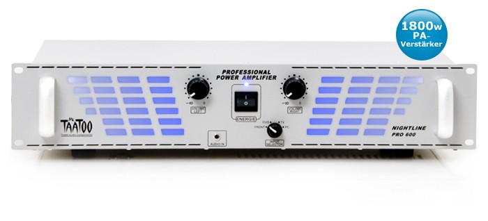

http://www.etc-shop.de/images/produkte/81003874-863291-1.jpgTechnische Daten: • PMPO-Leistung: 2 x 900 Watt • Musik-Leistung: 2 x 300 Watt • Gewicht: 4 kg • Abmessungen (HxBxT) in mm: 90 x 480 x 250 • Betrieb: AC 230 V ~ 50 Hz • Signal/Rausch-Verhältnis (S/N): 85 dB • Impedanz: 4 - 16 Ω • 3x Cinch-Eingang • 2x Schraubterminal-Ausgang • geringe Einbautiefe mit 19"/2HE • Gehäuse: silber mit blauer Beleuchtung Leistungsmerkmale: • Audio Eingang zum Anschluss für einen MP3-Player oder einen Discman als Signalquelle • Drehschalter zur Auswahl der Signalquelle: PC, DVD, TV oder FRONT • Eingänge für Niederpegelaudiosignale, wie z.B. TV, DVD oder PC. • Audio Ausgänge für Audiosignale. Lautsprecheranschlüsse wahlweise am PA-Kabel-, XLR-Anschluss oder am Schraubklemmen • Diese Endstufe hat eine hohe Leistung und Klangtreue. • Getrennte Lautstärkeregler für den rechten und den linken Kanal inklusive zweier Analoganzeigen. • Betriebszustände werden durch Leuchtdioden angezeigt. • Das Gerät besitzt vor Überlastung geschützte Schaltkreise Nightline Pro 600Danke im Voraus für eure antworten. Lg Phil |

Kurz und bündig: nein |

Nein -> elektroschrott! Nimm in dem Preisbereich entweder: http://www.thomann.de/de/the_tamp_e400.htmoder http://www.thomann.de/de/the_tamp_e800.htmDa haste Service wenn mal was sein sollte, qualität und die bringt die Leistung auch die draufsteht! Darunter bitte nicht anfangen, das is so ziemlich das mindeste ![]() Außerdem zählt die Sinusleistung und nicht wie bei dem Gerät angegebene pseude pmpo oder musikleistung [Beitrag von Lukas-jf-2928 am 04. Aug 2009, 12:36 bearbeitet] |

Darf ich auch nachfragen warum? Kenn mich mit Verstärkern nicht wirklich aus und wir brauchen einen Verstärker für unseren Jugendkeller und bräuchten etwas halbwegs brauchbares und wenns geht billiges. Lg |

Dann nimm die von mir geposteten ![]() Die Amps sind sehr sehr billig verarbeitet, machen nach ein paar einsätzen schon schlapp, liefern nichtmal annähernd was draufsteht, das Kühlungskonzept ist fürn Arsch und der Trafo ist einfach zu klein dimensioniert für diese Leistung! Zudem haste bei dem Laden KEINEN service, wenn mal was sein sollte! Bei den Amps von Thomann fallen die negativen Sachen der billigen Tatoo Endstufe alle weg und du hast sogar 3 Jahre Garantie [Beitrag von Lukas-jf-2928 am 04. Aug 2009, 12:38 bearbeitet] |

Vor allem das Gewicht: 4 Kg Lass die Finger davon, grade in nem Jugendclub das letzte was man gebrauchen kann. Mir ist son teil sogar an Hifi Boxen Abgeraucht Echt nur gut gemeint, das hält einfach nicht lange! gruß niklas |

Hab mir Just for Fun vor n paar Monaten ne Nightline 600 gekauft. Wollt Mal sehen wie schlecht die ist. 1. Der Amp macht schon bei 50Wrms Boxen schlapp, nach 10 Min verzerrt der aber sowas von derb... 2. Verarbeitung unter aller Kanone, die Leistungsbauteile liegen nicht Mal vernünftig am Kühlkörper (sowieso n Witz) an also sind Defekte vorprogrammiert 3. Den Ringkerntrafo ist eher für ne Türklingel als fürn AMP 4. Puffer-ELKOS :-) Klein und niedrige Werte also fürn A.... ... |

selbst mein drecks mckrüpel amp (der gottseidank demnächst wegkommt) wiegt schon 7kg bei 160w rms pro channel... [Beitrag von DJ_DH am 05. Aug 2009, 13:49 bearbeitet] |

wenn ich mal kurz antworten darf............ Die Nightline pro 600 ist villeicht nicht gerade die beste Endstufe aber zu gebrauchen ist sie auf jeden Fall. Die Endstufe als Elektroschrott zu bezeichen ist einfach nicht richtig...... Und ICH WETTE, dass der Komentator, der das RIESEN ,, Kling&Freitag,, Logo im Profiel hat, noch nie,aber auch noch gar nie solche Lautsprecher oder Endstufen von der Marke gehört hat!!!!! Also braucht er damit auch nicht angeben!!!! |

ein vergleichbarer amp mit ähnlicher leistung wiegt 12 - 15 kg..... 4 kg ist da wohl ein witz... was soll den da fürn trafo drinn sein? die blechhülle wiegt ja auch noch... und es ist absolut unverantwortlich solch einen elektronikschrott als brauchbar anzupreisen (weil man nix anderes kennt) und newbis kaufen das auch noch.. wenn du der meinung bist ok ![]() mc crypt , omni, skytec und e star dj s sind doch gut , die werden nur 1 mal gebucht.. nach solch einer körperverletzung freut sich jeder Veranstalter das jemand mit normalen Material kommt.. ![]() übrigens wenn dieser verstärker anfängt abzurauchen sind die Boxen gleich mit im jenseits ... [Beitrag von Bummi18 am 24. Apr 2011, 21:48 bearbeitet] |

und teilweise recht gefährlich...ich möchte nicht wissen wie genau es diese hersteller mit sicherheit , erdung ect. halten irgendwo hatte ich mal gelesen das das kabel der erdung an die schraube für die gummifüße drann war (innen) , wer die abschraubt um das in ein rack zu bauen lebt gefährlich.. strom macht klein und häßlich... [Beitrag von Bummi18 am 24. Apr 2011, 22:08 bearbeitet] |

Für das Geld und das Gewicht kann die Endstufe nix taugen, 4kg Endstufen gibts von renommierten Herstellern eigentlich gar nicht, die kleinste Crown xls hat glaub ich auch 4kg aber die is auch mit Sicherheit hundertmal besser als diese Nightline. Die Optik der EONs scheint wirklich oft kopiert zu werden, hab erst vor wenigen Tagen Videos von der Prolight+Sound 2011 gesehen wo 2 Plastiklautsprecher den EONs sehr ähnlich sahen(ich glaube die entsprechenden Lautsprecher stammten von IMG und Wharfedale). Da wird aber noch viel mehr kopiert, habt ihr euch z.b. schonmal das DAP compact line-array angeschaut? |
