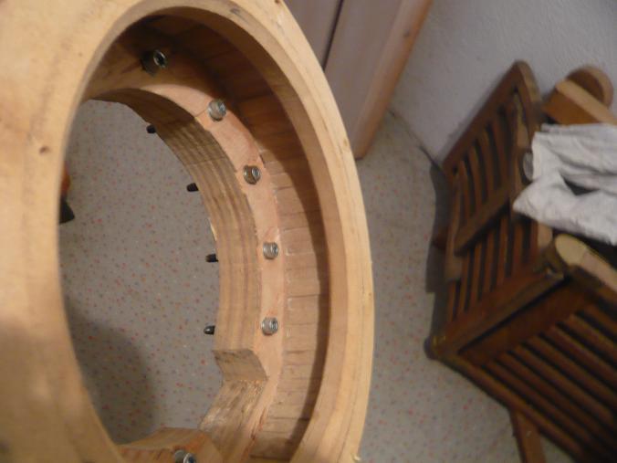

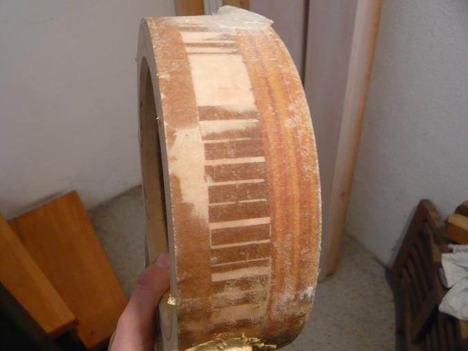

erstellt: 27. Okt 2008, 20:33
ich mal wieder. hab da ma was ausprobiert. neue aufnahmen für die visaton bz200. rund kann ja jeder.... ich lass bilder sprechen. ![]() ![]() ![]() ![]() sry für die pic quali. das achteck is aus 10x60mm flachstahl. geplant und m4 gewinde in die ecken gebohrt. der bz200 wird daher von 8 m4x20 senkkopf gehalten. das ganze is der prototyp, die andere seite folgt, wenn ich diesen erfolgreich verbaut und getestet hab. das ganze is übrigens erstaunlich günstig im vergleich zu gedrehten ringen. hatte ein angebot für 200 euro je paar in alu, bzw doppelter preis in stahl. da ich stahl will, zum anschweißen an die tür, war mir das deutlich zu teuer. meinungen? anregungen? verbesserungsvorschläge? .... zum einmessen hatte ich noch keine zeit, mach ich aber demnäxt. gruß co |
`christian´
Inventar |
#41
erstellt: 27. Okt 2008, 20:40
Sehr gute Idee find ich!! gefällt mir und gibt anregung zu neuem!! Ist aber ja nach Korb sehr schwer umsetzbar.... da muss auch der LS mitspielen Ich finds klasse und kosten tut es auch fast nix |
SciroccoFan
Inventar |
#42
erstellt: 27. Okt 2008, 20:48
Wirklich ne super Idee. Damit kann man sich Metallaufnahmen günstig selbst machen |
coe
Stammgast |
#43
erstellt: 27. Okt 2008, 20:57
danke. hab mir auch lange genug n kopf zerbrochen für ne absolut günstige und gleichwertige möglichkeit von gescheiten aufnahmen. hab dann nach ner weile überlegen mich ans cad gesetzt, die maße des ls reingehauen und probiert, was mit geringem aufwand und den mir zur verfügung stehenden mitteln geht. die idee darf kopiert werden. schließlich hab ich das nun hier als erstes gepostet. vielleicht wirds der neue trend. gruß co |
SciroccoFan
Inventar |
#44
erstellt: 27. Okt 2008, 20:58
Kann ich mir gut vorstellen! |
`christian´
Inventar |
#45
erstellt: 27. Okt 2008, 21:04
Jop, Ausserdem sieht es noch sehr nett aus!! Lässig fänd ich es auch noch, wenn das Ding ne Pyramidenstumpfform hätte. Aber man kann beim Erfinden ja nocht auf alles achten |
coe
Stammgast |
#46
erstellt: 27. Okt 2008, 21:25
irgendwie muß ich das im twingofußraum auch noch gescheit unterbekommen. so gehts noch. wenn ich die aufnahme unten noch zurpyramide aufweite wirds evtl schwierig. würde aber der bewegten luft zugute kommen und nem tunneneffekt vorbeugen. ich denke aber nich, dass ich selbst mit der aufnahme probleme in richtung tunnel bekomm oder so. die alte aufnahme hatte weniger platz zum atmen. die kann ich bei gelegenheit ma zum vergleich posten. gruß co ps. find ich echt toll, das meine idee euch so gut gefällt. danke |

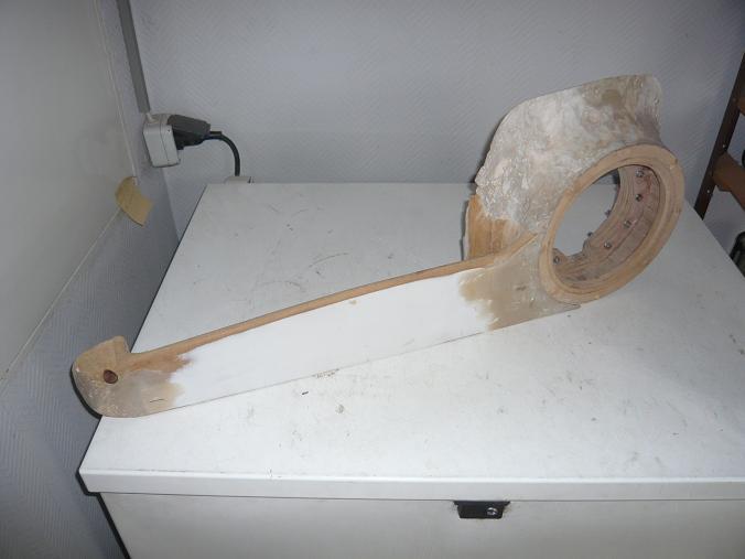

erstellt: 28. Okt 2008, 13:02
wollt euch die alte mpx mdf gfk aufnahme nich vorenthalten. jeder macht halt sünden.... wenigstens war die aufnahme massiv. http://666kb.com/i/b3ce7jui2kowq6h1x.jpg http://666kb.com/i/b3cea5h0squ3gx5g5.jpg http://666kb.com/i/b3ceajex6moyfhwid.jpgengpass ist/war halt die verschraubungsstelle. ... jez nich mehr. gruß co |
