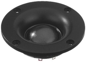

So es gibt mal wieder ein paar News. HT Mittlerweile wurde als Hochtöner ein Monacor DT 25N verbaut. Ich muss sagen spielt trotz sehr hoher Auflösung sehr angenehm und keinesfalls schrill!! Ist für den Preis sehr empfehlenswert und ich viele teurere Hochtöner können mit dem nicht mithalten. ![]() HU Als Headunit hat das KD-SH909R jetzt ausgedient. Es ist zwar eine feine HU, aber ich bin recht günstig an ein KD-AVX2E mit LZK, Aktivweichen und sonstigem wichtigem Zeugs rangekommen. Bilder gibt es morgen. ![]() Subwoofer Als Sub wird wohl der Eltax Atomic 15" bleiben. Der gefällt mir einfach zu gut, auch wenn ich jetzt halt keine Hutablage usw haben werde. Aber er bekommt ein neues Haus. Da ich es endlich mal schaffen möchte, den Mädels richtig die Haare zu föhnen werde ich ihn in einem 170Liter Bandpass 6th Order verbauen.. Dieser dient dann Zwangsweise auch als Diebstahlschutz Darin sollte er dann bis 30Hz spielen Holz dazu bekomme ich morgen und ihr die Bilder Wie immer sind Meinungen und Verbesserungsvorschläge erwünscht. |
