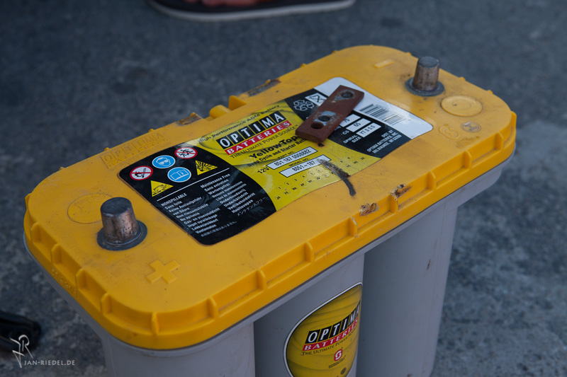

kalle_bas
#74 erstellt: 27. Nov 2015, 14:27
Hallo alle,
nach dem letzter zeit kaum bis gar nix gemacht worden ist fliegt nägster zeit fast alles raus.
Als erstes ist das strom System dran.
Es wird jetzt nach allen zweifeln und Diskussionen alles auf Bleibatterien gesetzt. Also genau gegen die Richtung Liop und Agm die ja im Hifi betrieb so über ragen sein sollen.
Unter andrem kommt eine Gewichts Optimierung zugleich mit Ladung/hifi Sicherung, die auch im Extremfall Überschlag fest sein sollte (was aber auch nicht getestet wird ).
LG Kalle

'Paul'
#76 erstellt: 29. Nov 2015, 05:52
warum..? weil sie preiswerter sind?
diese batterien dürftest du auch eigentlich nicht in deinen kofferraum bauen...
kalle_bas
#77 erstellt: 30. Nov 2015, 11:08
Hallo Paul,
Preiswert ? ja das sind sie schon mal auch
Und das diese schönen super Agm Batterien eine lade Schluss Spannung von 14.7V haben somit nie auf 100% geladen werden können, über einen herkömmliche Lichtmaschine (14.4V).
So mit ist der Ladezustand der Agm Batterie ca 70% also nie an nähert an 100%.
so ist die ruhe Spannung ist dem zu folge auch etwas kleiner als bei einer Beisäure.
Und die zyklische Belastung ist bei der Agm dann auch Gößer. Aber viel verkaufen dir die Agm Batterien mit 3 mal Zyklen fester, das mögen sie ja sein aber nur bei einer 100% laden alles andre lässt sie schneller verschleißen/ altern. Weil sie immer nur rund um die 70% voll geladen sind.
Vom Batterie misch Verbund wollen wir jetzt erste mal nicht reden.
Wer behauptet das denn ?
Das ist nicht Ganz falsch. Einfach so ein bauen ist mit denn nicht.
Denn sie sollten schon einen Entgasung schlau und eine Befestigung bekommen.
So wie es auch große Auto Hersteller verbauen ( Mercedes,Bmw,Audi)
Aber auf AGM Batterien sollten nicht einfach so da ein gebaut werden. Jede Batterie die ein Entgasung loch oder eine Anschluss Möglichkeit da für hat sollte damit angeschlossen werden.
Beispiel : Audi
Das ist bei recht viel Agm Batterien der Fall.
Und die Exide haben jetzt eine Ruhe Spannung von 12.9V
LG Kalle
Joze1
Moderator
#78 erstellt: 01. Dez 2015, 00:04
Falsch. Das hängt von der Batterie ab, es gibt durchaus AGMs, die schon bei 14.4 Volt ihre Ladeschlussspannung haben. Sowas ist im Datenblatt ersichtlich. Dazu kommt, dass das Problem der vollständigen Ladung durch ein regelmäßiges Pflegeladen probemlos umgangen werden kann.
Auch Quatsch. Batteriegehäuse sind genormt, oftmals bekommen Säure-Batterien und AGMs das gleiche Äußere. Aber nur weil ein Anschluss dran ist, muss man diesen nicht nutzen. Denn AGMs gasen prinzipbedingt nicht, es gibt nur ein Überdruck-Ventil. AGMs sind sogar absichtlich versiegelt und von der Umwelt abgeschottet, damit sie nicht austrocknen. Daher wäre also ein Anschluss der Entlüftung vollkommen sinnfrei
kalle_bas
#79 erstellt: 01. Dez 2015, 01:10
Hallo Joze1
Es mag sein das es so welche Agm Batterien gibt.
Ein "regelmäßiges" Pflegeladen ist immer so eine sache, wenn geladen wird / muss sind sie ja schon auf ca >80% entladen und so mit zyklisiert.
Und wer will jeden tag sein Auto an schlissen? (Übung für das nähste E-Auto ?) (Ich will das nicht mehr, und mache das auch evl 1 mal im Monat)
Und wer hat auch dauert die Möglichkeit sein Auto/ Batterien zu laden?
Auch Quatsch.
Also Quatsch gibt es hier einiges im Forum
Ach so na gut Beispiel:
Optimal Batterien auf jeden fall KEIN NORM Gehäuse !
Kleinen Auszug von Optima:
Wenn Sie Ihre Batterie im Fahrgastraum oder im Kofferraum installieren (bei vielen europäischen Herstellern üblich), muss die Batterie eine Belüftung zur Außenseite des Fahrzeugs besitzen.
Quelle: https://www.optimabatteries.com/de-de/support/faqs
Das war also Quatsch ..
Auch wenn es viel im Forum nicht gemacht haben. Und es nicht wahrhaben wollen ist es aber so.
Und das was der Hersteller macht ist also auch Quatsch..?
Beispiel :Audi
Also alles Quatsch was Audi und co da baut

Optima gelb
Mit Sicherheit wird die optima da ihr Sicherheitsventil geöffnet haben, um gas druck ab zu lassen um ein noch größeres auf Blähen oder sogar Platzen zu verhindern.
Aber wenn du meinst, bols weil das Elektrolyts in einem Vlies aus Mikroglasfasern gebunden ist kann sie nicht gasen. Will ich dir sagen diese Annahme ist falsch.(Bilder)
Freundliche Grüße Kalle
