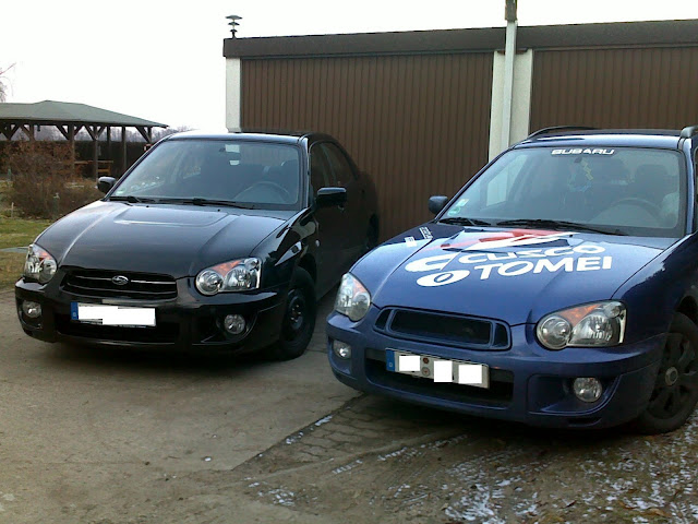

Hallo an alle User, es gibt mal wieder einen kleinen EInbau von mir... Wieder im Subaru Impreza,diesmal allerdings in einer Limo. Es soll eine kleine aber dennoch feine Anlage mit etwas spaß Potenzial entstehen.Material und Lautstärke-Schlachten werden ausbleiben da im Heck des kleinen eine LPG-Anlage steckt und somit auch der Kofferraum unangetastet bleiben sollte. Da der Kofferraum eh abgetrennt vom Innenraum ist ist das wohl die beste Lösung. Wir werden Ein 2-Wege Frontsystem verbauen und den Subwoofer im Beifahrerfußraum unterbringen:) So erhoffe ich auch mit der Dämmung diesmal recht sparsam zu verbleiben,Türen und Fahrzeugboden vorn und etas am Dach und hoffe das passt dann. Die Komponenten sind alle bei Just-Sound breits bestellt und ich kanns kaum noch erwarten:Y Folgende Komponenten werden verbaut: HU: Alpine CDA-105Ri Proz: Alpine PXA-H100 Amp: Eton EC 500.4 Cap: Dietz 1Farad FS: µ-Dimension Jr.Comp6 Sub: Rockford Fosgate Punch P2 10" Dazu noch Alubutyl und ein Paar Kabel und die Sache läuft... EIn paar Bilder vom KFZ gibts auch schon... Es handelt sich in diesem Thread um den schwarzen Wagen,der blaue ist schon augestattet... Link zum Blauen Impreza Thread!![]()
