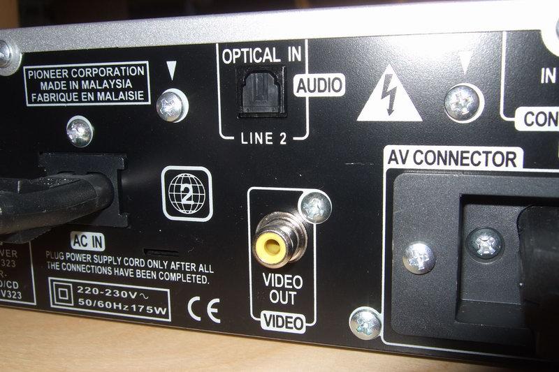

Hallo! Ich habe seit gestern einen neuen TV und wollte da mein Surroundsystem (Pioneer VX-DV323) per HDMI anschließen. Nun hat das aber keinen solchen Anschluß, dafür aber einen optischen, s. Foto. Ich habe keine Ahnun gob das ein digitaler Eingang ist, ob der Bild und Ton überträgt bzw. ob er für meinen Zweck überhaupt zu gebrauchen ist oder ob ich bei Scart bleiben muß. Danke für eure Hinweise! http://666kb.com/i/azqmy3yjmzxsodjxv.jpg

Oben? Was steht denn dran? OPTICAL IN --> Optischer Eingang AUDIO --> Ton Du kannst auch einfach mal das Handbuch lesen. Gruss Jochen |

steht doch alles dran hier gibst du über ein optisches kabel ein digitales ton-signal von dvd, cd, sat-reciever oä in den reciever, dieser decodiert dann das signal und gibt es weiter (entsprechende einstellungen vorausgesetzt) an die verstärker-stufen oder an einen ausgang... kurz gesagt: es ist ein digitaler audio in... |

OMG, wie peinlich Gut, aber da ich das Bild ja eh nur über SCART liefere bringt mir das eh nichts den Ton so einzuspielen (wenn es die DVB-S undT- Receiver überhaupt können), oder? |

das ist nicht ganz richtig: nur so kannst tatsächlich "richtiges" surround wiedergeben. wenn du also ein surroundlautsprechersystem besitzt, und dieses richtg betreiben willst, mußt du ein reales surroundsignal in den amp bekommen. und das geht entweder über einen digital-eingang, oder über einen analogen 5.1 eingang (was aber einen decoder und einen solchen ausgang am quellgrät vorraussetzt)... ansonsten wird surround nur "hingetrickst", stichwort pro-logig... |

Also das betrifft ja nur DVB-S/T, DVD schaue ich ja eh mit dem Surroundsystem. Muß ich da nur ein entsprechendes Kabel parallel zum Scart vom DVB-S Receiver zu dem optischen Eingang führen und er erkennt dann das Bild per Scart und Ton per opt. Eingang kommt? Ist das so richtig? Frage ist natürlich ob sich das auszahlt bei meinem Surroundsystem das ja ohnedies trickst (ist so ein 1-2-3 System wo alle Boxen vor mir stehen). |
