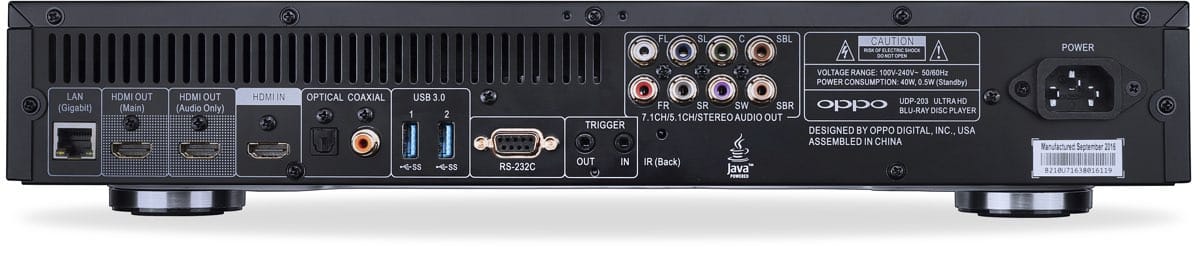

Stefan-OLED
Schaut ab und zu mal vorbei
#30 erstellt: 13. Mrz 2017, 19:55
Fuchs#14 (Beitrag #29) schrieb:
der Player hat keinen HDMI In!!!!!!!!!!!!
Klar:
http://www.heimkinor...P-203-rueckseite.jpg
Fuchs#14
#31 erstellt: 13. Mrz 2017, 19:57
ja stimmt, sorry aber was soll da reinkommen? Du musst einen Ausgang benutzen!
Mickey_Mouse
#32 erstellt: 13. Mrz 2017, 20:26
ist der Unterschied zwischen EIN- und AUS-gang tatsächlich so kompliziert?
der Sender für den Sony KH muss an einen AUSgang angeschlossen aus dem der Ton RAUS kommt.
jeder UHD Player auf dem Markt (außer der der Xbox, die zähle ich nicht als Player) hat zwei HDMI Ausgänge und kann auf dem zweiten den Ton ausgeben!
die Frage ist, ob er parallel(!) dazu auch den Ton auf dem S/PDIF Ausgang in einem anderen Format ausgeben kann?!?
Beispiel: der Film hat dts-HD Ton und der soll auch auf dem Sony ausgegeben werden, DAS ist kein Problem!
aber was ist mit dem zweiten KH am S/PDIF Ausgang? Per S/PDIF kann kein HD Ton übertragen werden! Die Frage ist dann, ob der Player das selber auf Stereo runter mischt oder ob man immer im Setup das Format umstellen muss?!?
an den Eingang vom Oppo könnte man noch ein anderes Quell-Gerät anschließen. Allerdings kann der Oppo soviel ich weiß nicht den Ton von dem Signal dort abzwacken, ist hier also auch nur eingeschränkt nutzbar.
Highente
#33 erstellt: 13. Mrz 2017, 20:29
Wieso eigentlich nicht:
BDP HDMI out an Sony HW700DS und von da mit HDMI an den zweiten Sony HW700 DS und erst vom zweiten Sony mit HDMI zum TV. Schließlich sollen ja möglichst 2 Dolby Surround Kopfhörer betrieben werden.
Stefan-OLED
#34 erstellt: 13. Mrz 2017, 20:32
Das klingt interessant. Sofern machbar? Ich müsste die Geräte wohl zum Testen holen...
@Mickey Mouse
Danke für die ausführliche Erklärung!
pegasusmc
#35 erstellt: 14. Mrz 2017, 08:28
Ausprobieren ob zwei Geräte dual werkeln oder sich gegenseitig stören.
Beim ersten Gerät der Kette muß: Stellen Sie [TV+HP Audio Out] im Menü des Prozessors auf [On.
Beim zweiten auf aus.
[Beitrag von pegasusmc am 14. Mrz 2017, 08:39 bearbeitet]
